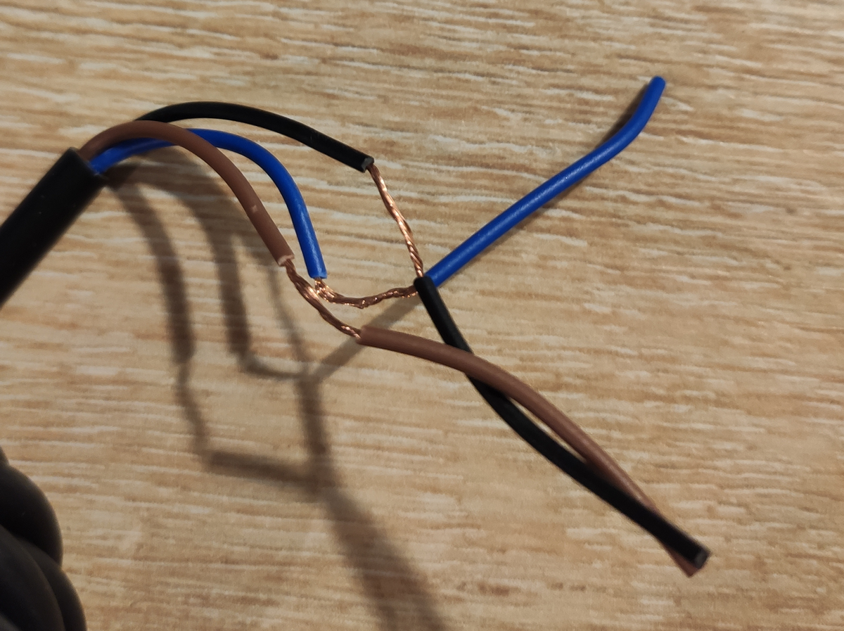

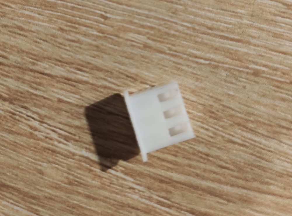

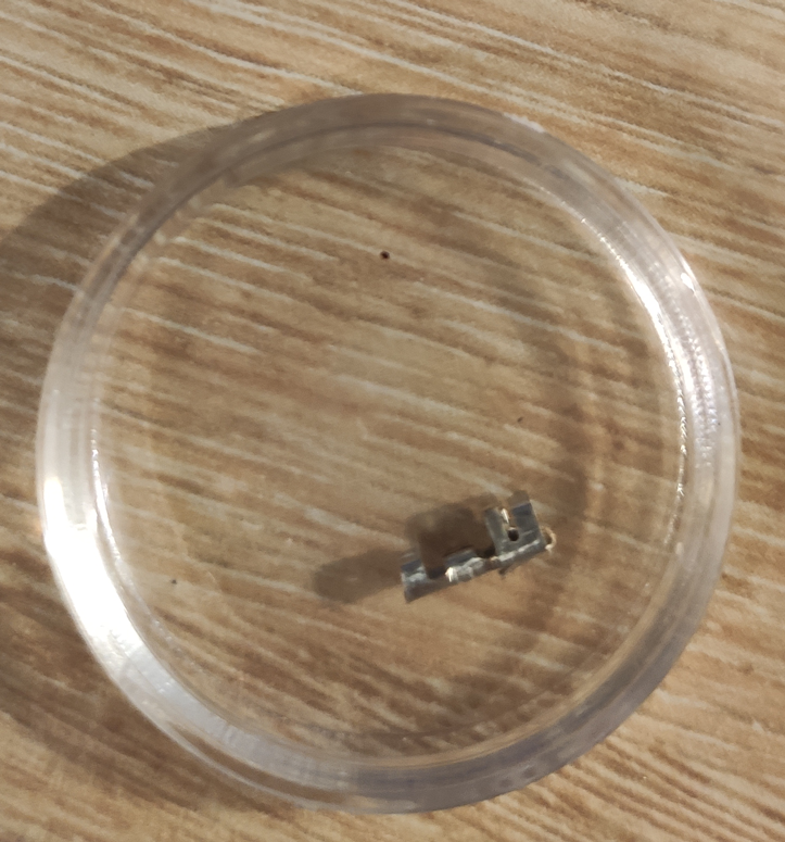

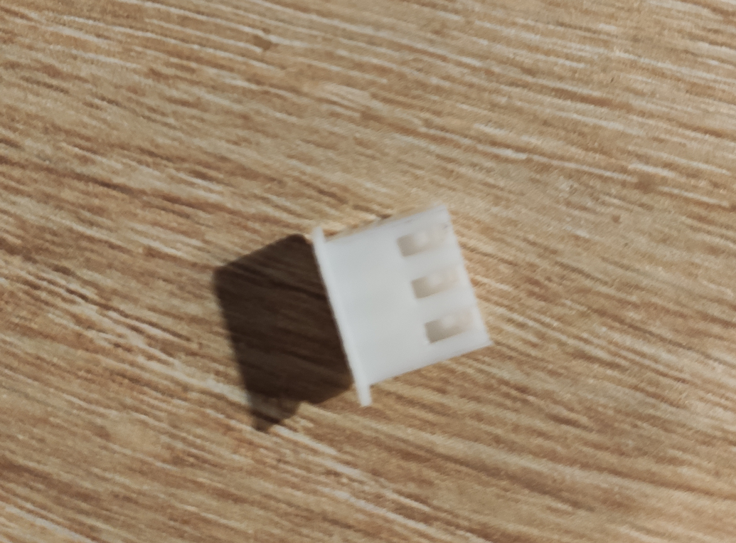

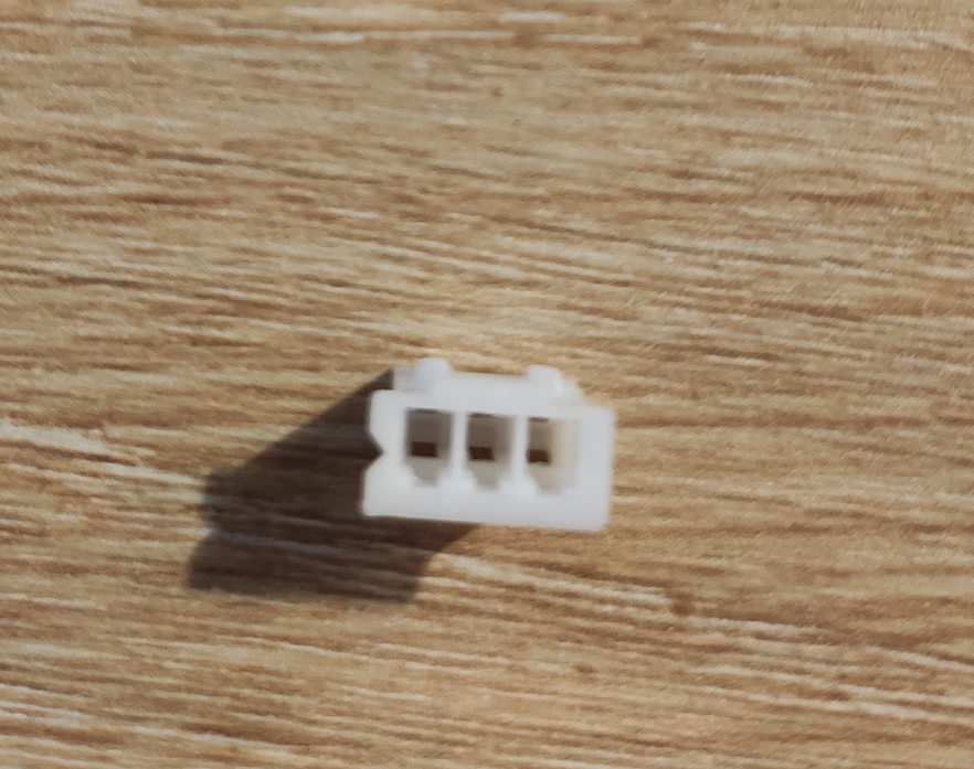

  3. Bonjour, J'ai une imprimante Anet ET4. J'ai pu être récemment dépanné par des membres de ce forum à propos de mon imprimante, et suite à cela j'ai pu imprimer l'intégralité de ma bobine de 1Kg de PLA. Merci ! Mais je revient vers vous car je rencontre un nouveau soucis. Apres les impressions mon capteur Z à commencer a fonctionner quand il voulait. Je ne sais pas pourquoi mais le bout à partiellement fondu, et il s'est mis a déconner. J'ai donc acheter un nouveau capteur sur Amazon : https://www.amazon.fr/gp/product/B08JP32YQS/ref=ppx_yo_dt_b_asin_title_o00_s00?ie=UTF8&psc=1 La seule différence avec le capteur d'origine, c'est la façon de le câbler. Le capteur d'origine, les fils de cuivre était mis dans une petite fiche (PJ2 et PJ3). Le câble était verrouillé par un petit bout métallique (PJ4). Et mon capteur actuel n'a que les fils de cuivre. Je ne pense pas pouvoir réutiliser le bout métallique (PJ4), d'autant que j'en ai perdu un pendant le démontage (oups). Auriez vous une astuce pour câbler ce capteur avec la fiche (PJ2 et PJ3), ou pas d'ailleurs ? Je m'imagine que faire un nœud avec les fils de cuivre directement autour de l'emplacement sur la carte de l'imprimante, mais c'est pas idéal. Merci de m'avoir lu et à ceux qui tenteront de m'aider
