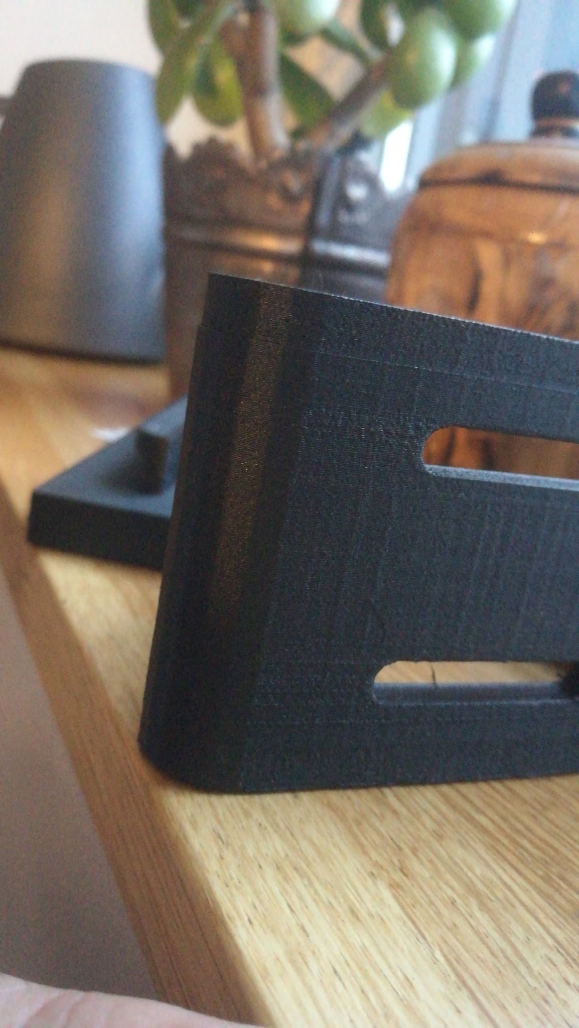

Problème décalage en X aléatoire
tazouman en réponse au topic de tazouman dans Entraide : Questions/Réponses sur l'impression 3D
Problème résolu, la CM était bien en cause. -

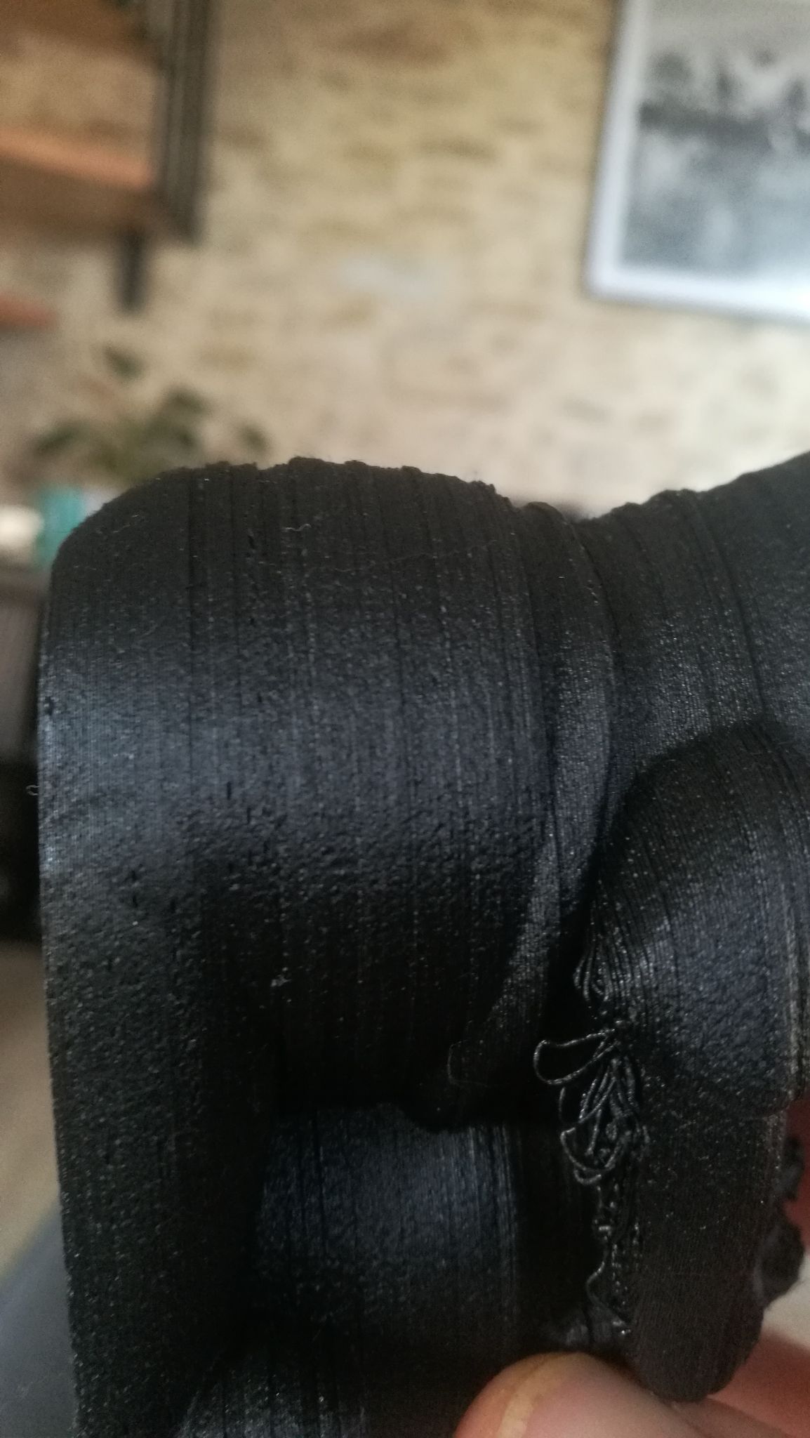

Alors j'ai repris le réglage de l'axe Z après démontage de la noix et effectivement l'axe n'était pas aligné au trou. Par contre il est bien parallèle au montant donc calage du moteur avec deux rondelles et re-controle du réglage des chariot en Z. Je note un léger mieux, impression en cours avec les paramètres de vitesses par défaut (60mm/s) Je vous tiens au courant demain C'est de loin la plus belle pièce qui est sorti de mon ender 3 ! A voir si ça tient dans le temps lol et j'ai encore des problème de rétractation que je n'arrive pas à solutionner. -

Merci je vais regarder ça car là je viens de réimprimer exactement la même pièce qu'hier (qui était quasi parfaite) et celle d'aujourd'hui connaît à nouveau des défauts -

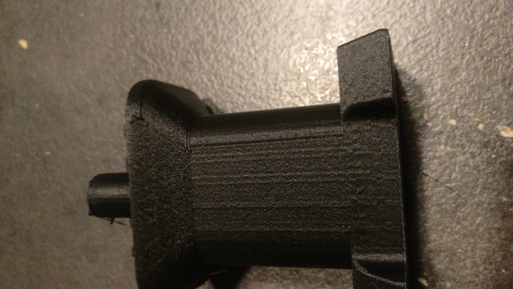

La même le carré xyz n'a pas de décalage. J'ai réussi à supprimer les décalage de couches en diminuant fortement la vitesse d'impression et l'accélération, cependant je pense que ce n'est pas LA solution car imprimer a 30mm/s et avec les accélérations a 1000mm/s2 c'est extrêmement long. Une idée de contrôle ? -

J'ai également essayé d'imprimer plus lentement mais celà ne change pas grand chose. -
tazouman a posté un sujet dans Entraide : Questions/Réponses sur l'impression 3D
Bonjours sur mon ender 3v2 j'ai des décalages en X de manières aléatoire. Tension de courroies vérifiée (et plusieurs tension testés) Réglages du chariot contrôlé. Je ne sais pas qu'elle piste explorer. -
