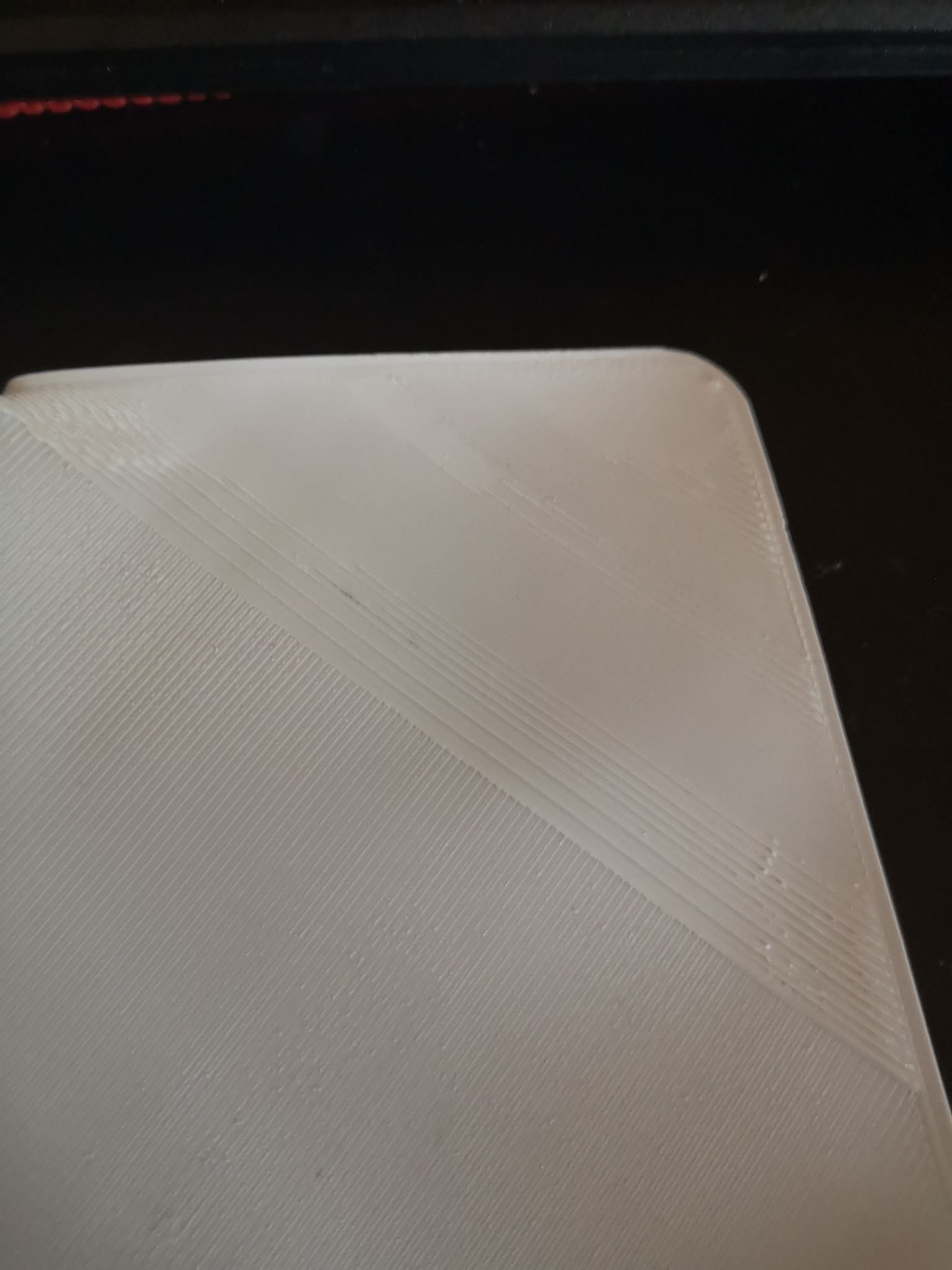

  4. oula ça fait un p'tit moment que je ne l'ai plus (le décalage est assez petit) Je vais essayer de faire un raft sur ma prochaine impression pour voir si le problème viens juste des première couche imprimé ou alors spécifiquement des premières couche du modèle.

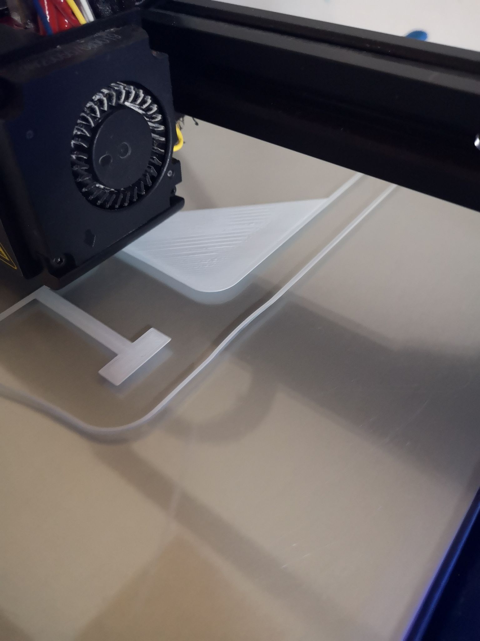

  5. Bonjour, depuis peu mon ender 3 pro c'est mit à faire des décalage sur l'axe y, cela ce produit toujours au même endroit. Le décalage se fait après que l'imprimante à fait les couche inférieure, au moment ou elle commence le remplissage. Je pense que pour ma part c'est un mauvais réglage du driver mais je n'ai pas réussi à trouver les conséquences exacte d'un mauvais réglage de ceux-ci, donc avant d'acheter un voltmètre je vous demande votre avis pour ne pas faire un achat "inutile". (la courrois est bien tendu) Merci d'avance ^^
  6. Problème résolue au final je pense que j'était en sur extrusion mais au cas ou j'ai désactivé le linear advance merci pour t'on aide ^^
  7. je ne pense pas être en sur extrusion (je l'ai calibré), le reste de l'impression ce passe bien,pas de fil ... même si j'ai eu la même impression, et mon plateau est correctement et semble bien plat, et mon pla n'est pas humide . Je vais regarder pour le linear advance mais je n'y ai jamais touché merci de ta réponse ^^

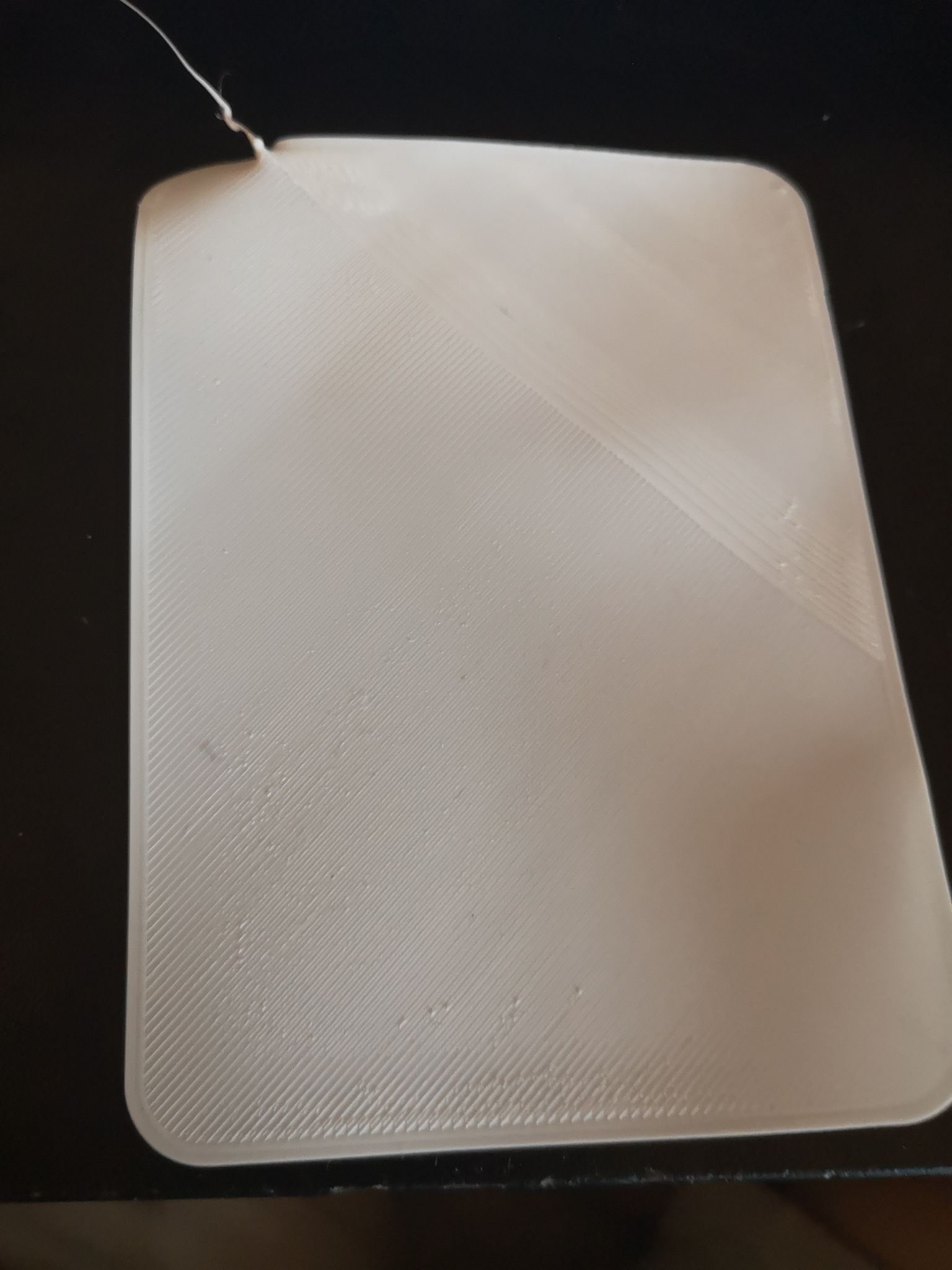

  9. Hello j'ai un p'tit soucis sur mon Ender 3 pro, lors de l'impression des première couches de "grande surface plane" (voir photo), la surface présente beaucoup d'irrégularité à des endroit créant zone ou le PLA est rugueux et comme gonflé mais je n'arrive pas à le régler (la surface coté plateau est bien lisse), est ce que quelqu'un à des idées pour m'aider TempératureS : PLA : 200°c Bed en verre: 60°c

  12. J'ai dégraisser le plateau et j'ai refait me niveau encore une fois et ça a l'air d'aller
  13. Je chauffe mon plateau à 60 je vais essayer de le remonter un peu

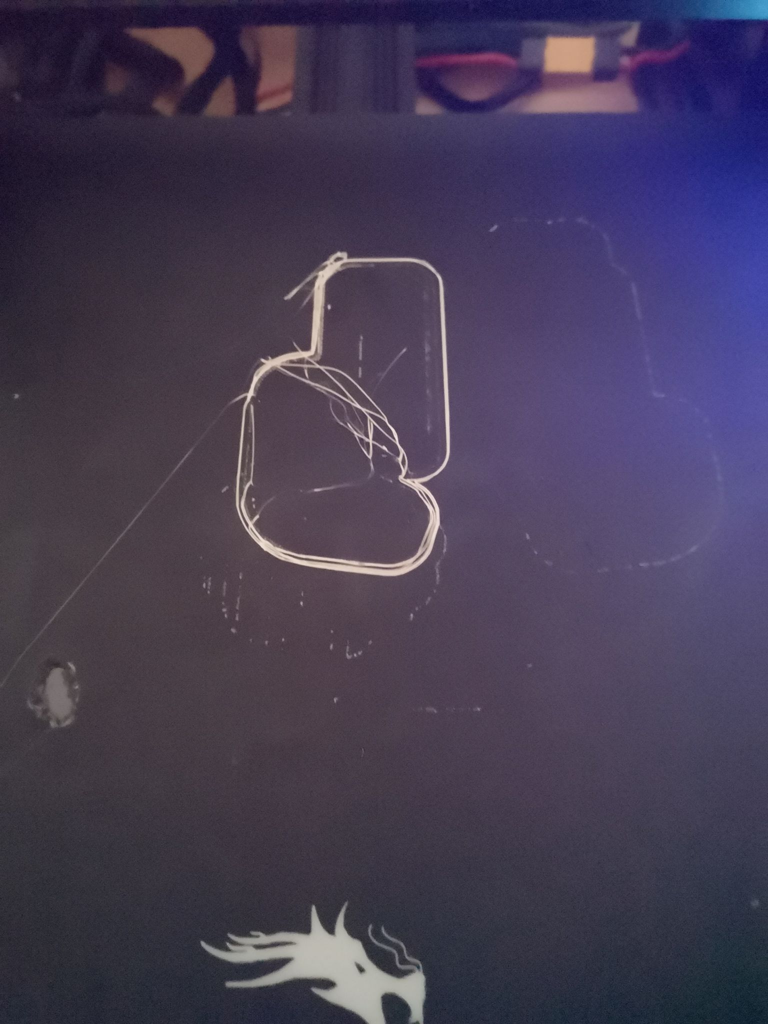

  14. Bonjour, (je suis nouveau dans le monde de l'impression donc je ne m'y connais pas trop) J'ai fait l'aquisition d'un ender 3 pro avec la quel j'ai fait des impression qui se sont passé nickel mais maintenant, lors le la première couche le fil n'accroche pas ou presque pas au plateau et s'accumule sur la buse se qui fait n'importe quoi (voir image si jointe). Mon plateau est bien parallèle à la buse. (j'utilise du pla) Le moindre conseil est le bienvenue merci d'avance ^^
