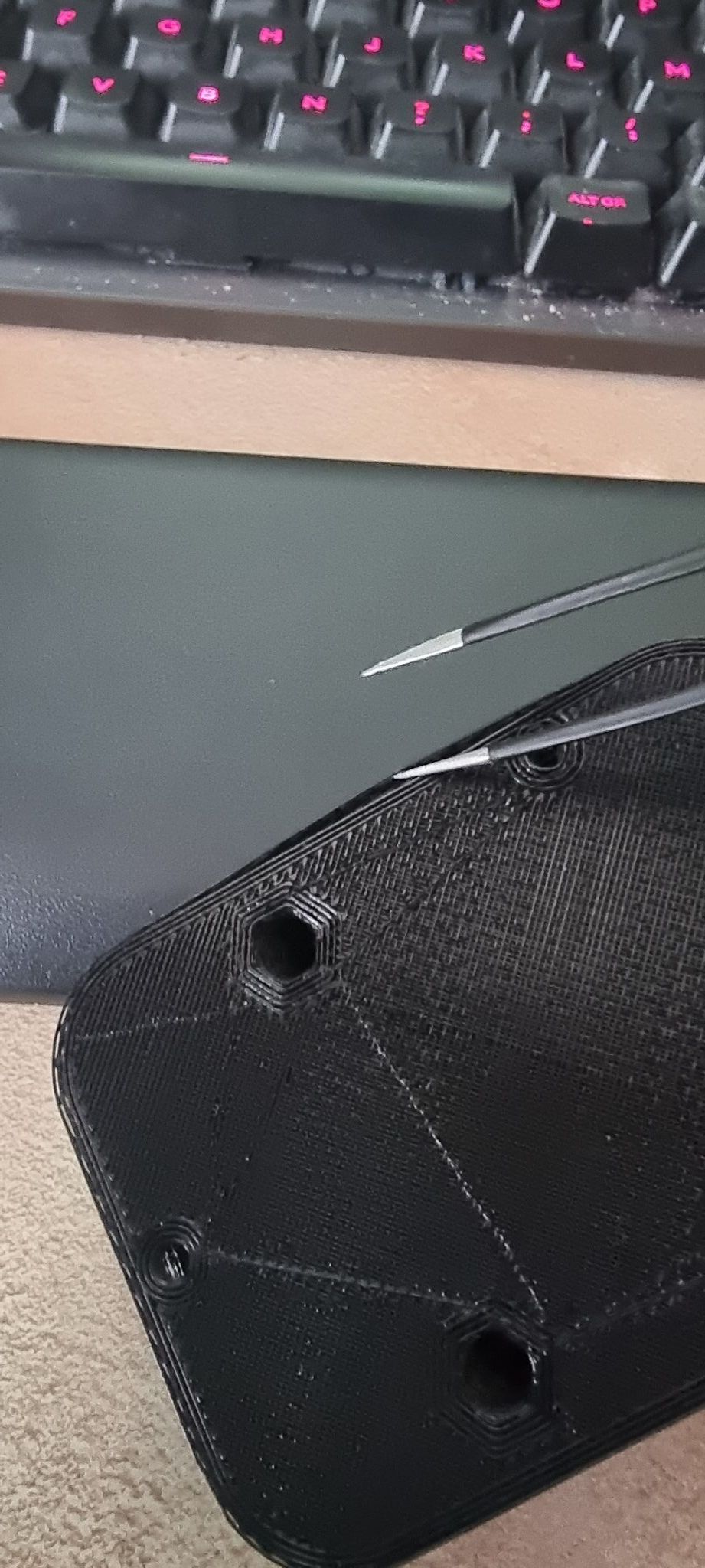

  4. Petit photo qui parle du dernier problème que j'ai... si vous avez des idées pour corriger... déjà essayer de monter la température mais cela fait "effondrer" certaines parties car trop chaud. déjà merci @Titouvol car bcp de mes problèmes venaient visiblement d'un plateau sale... génial
  5. Quand même quelques défauts après analyse. Sur la base des pièces j'ai une ligne qui n'adhère pas tout le tour de la pièce... La jointure semble ne pas se faire partout. Pour corriger j'avais élevé la température, le problème était parti mais sur la finalisation l'imprimante allait trop vite et les couchez ne sechaient pas et s'affessaient...
  6. J'y crois pas Je fait la vidéo pour te montrer et là la première couche se fait correctement J'avais même voulu descendre la vitesse d'impression dans Cura pour la première couche mais en fait elle était déjà à 25mm/s. Le seul truc que je n'avais pas encore fait c'est nettoyé le plateau à l'alcool La première couche n'a jamais été aussi nickel... On verra le rendu final de la pièce demain du coup. Merci titouvol en tout cas !

  8. Salut titouvol. Bah écoute j'en ai tellement essayé de choses J'ai essayé hauteur de première couche à 0.1. Les ronds dessinés n'accroche pas et sont arrachés par la deuxième couche. A 0.2, les ronds accroche mais sont arrachés par la deuxième couche. Vitesse d'impression : 50mm/s. Température buse : idem tout essayé. J'ai réussi à imprimer à 210 mais certaines parties (surtout en fin de pièces) s'effondrait car trop chaud. Température bed : idem essai à 60 / 65 mais jamais concluant... Certaines fois, le PLA sort de la buse qu'au bout de 2 à 3 minutes d'impression... Et je ne pense pas que ça vienne du filament, car j'ai déjà réussi à imprimer. J'ai du faire un truc qu'il ne fallait pas mais quoi...
  9. Bon je crois que je vais abandonner l'impression 3D pas fait pour moi Impossible d'arriver à calibrer correctement l'imprimante. 30 fois que j'essaie d'imprimer le support MK4 pour la tête d'impression. A chaque fois sur la première couche les "ronds" et "hexagones" qui servent à définir l'emplacement des trous n'adhèrent pas au plateau ou sont pris au passage n°2 par la buse. Pourtant refait 50 fois les leveling, tout vérifier, recalibrer l'extrudeur 10 fois (à chaque fois je devais monter la valeur) ! Je baisse les bras... A mon avis, je comprend rien
