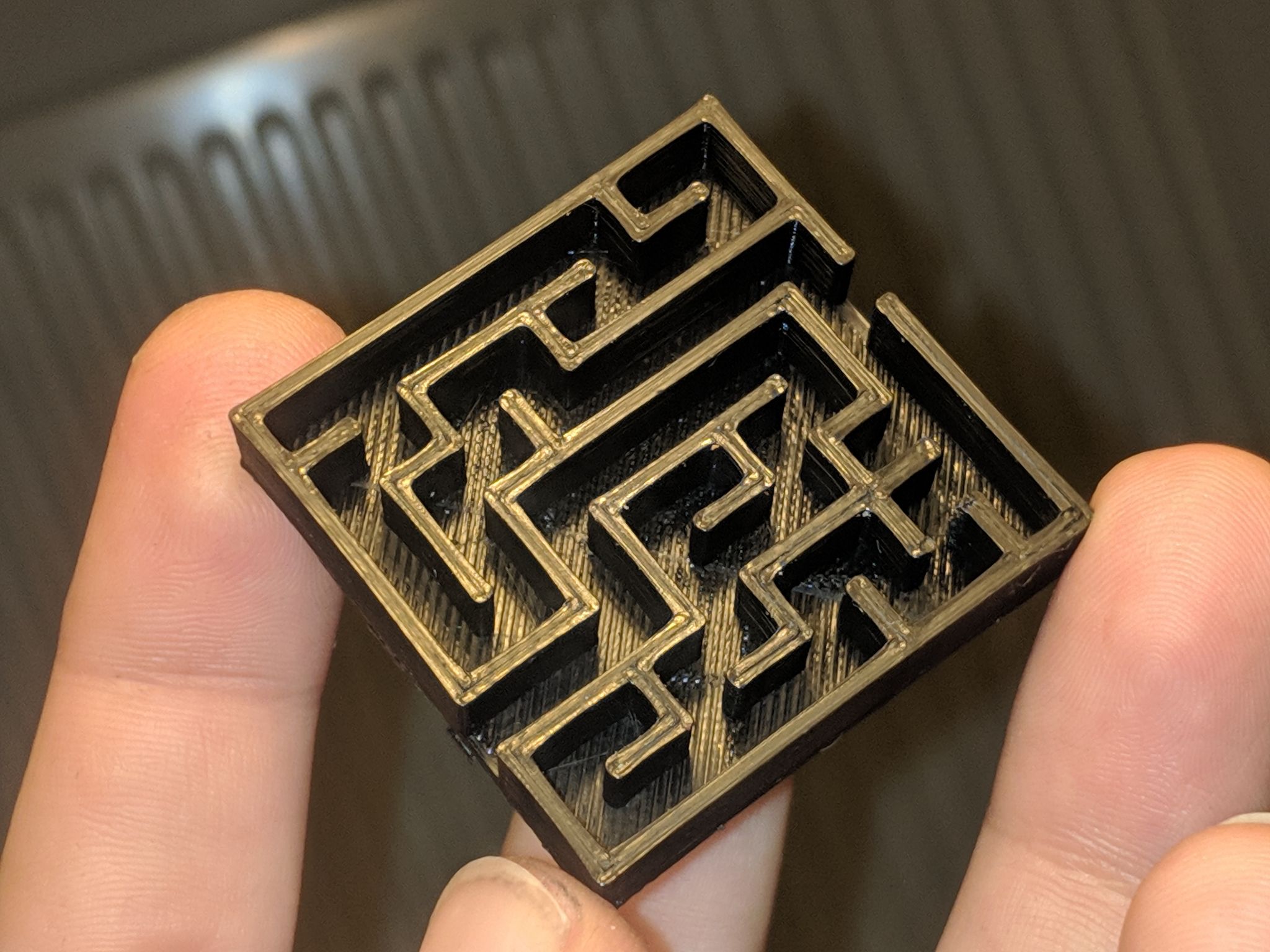

Je mets ça là comme réf, le résultat du plateau en 60mm/s à 450% speed. Il y a une ligne marquée où j'ai peut être incrémenté trop vite, n'en reste que la solidité est impeccable et structurellement (ultra) solide VID_20201229_091054(0)(0).mp4 -
