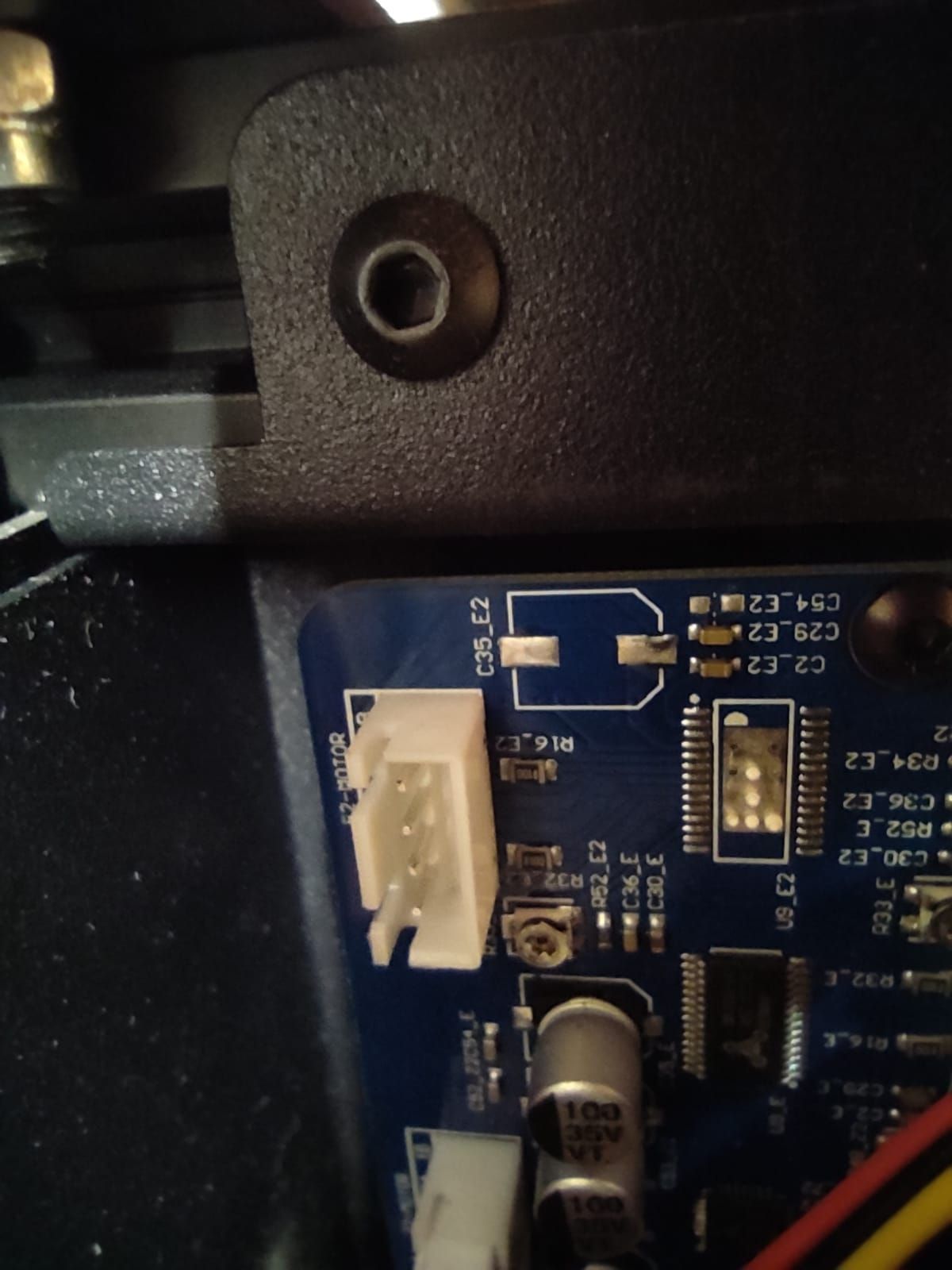

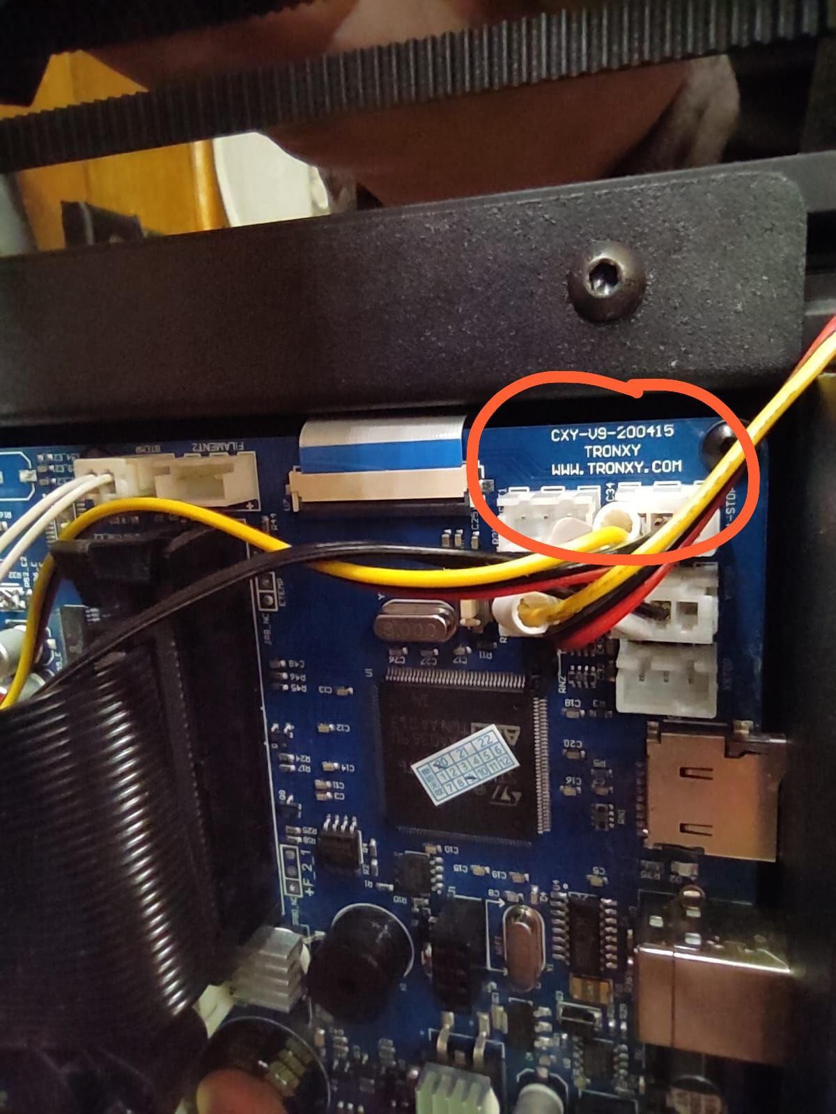

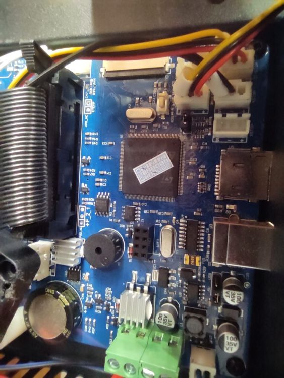

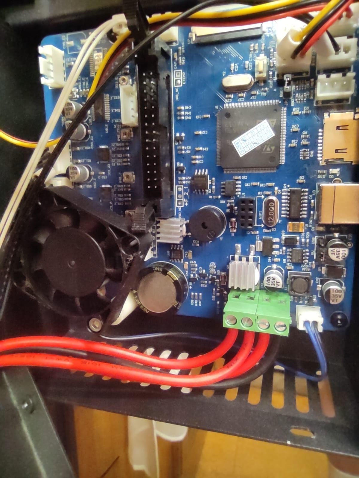

  12. Bonsoir alors voila les photos mais à par la référence sur la première photo la j'ai aucune idée si c'est un double Z ou encore moins une 446 Bonne soirée à tous re-bonsoir bon apparemment ça serait une maiboard 103 donc pour le marlin de chez tronxy ça ne serait pas la bonne carte
  13. Bonsoir yellow T-pot Alors normalement le petit jeune qui a la tronxy doit la démonter ce soir il fera des photos donc ont sera ça demain si tout va bien Mais je lui avais dit de mettre sur l'axe z une courroie de synchronisation comme je l'avais vu sur un tuto youtube et il m'avait dit qu'il n'y en avait pas besoin a voir ci c'est bien une carte double Z. Je vous tiens au courant pour la suite de l'aventure tronxy SA 500 Pro
  14. Bonjour yellow T-pot Merci pour ton aide alors déjà j'ai oublié de dire que cette petite machine à été monté en fin 2019 si je ne me trompe pas Et quand nous avons regardé sur le site de tronxy nous avions été directement sur la page marlin firmware qui lui n'annonce pour la SA 500 pro que la version V2.03 (Mainboard 446) Donc ont c'étaient dit trop bien pas de soucis de compatibilité de carte https://www.tronxy.com/marlin-firmware-for-tronxy-3d-printer/# Mais la comment reconnaître une carte avec simple ou double contacteurs Z je sais je suis chiant Et ci nous décidons de passer sur le marlin je suppose que ça ne peut ce faire que ci la Mainboard est bien une 446 sinon il faudrait aller voir sur le gitub si il y a bien un marlin pour la Mainboard que nous avons ? En tout cas merci pour votre aide à tous et bonne journée
