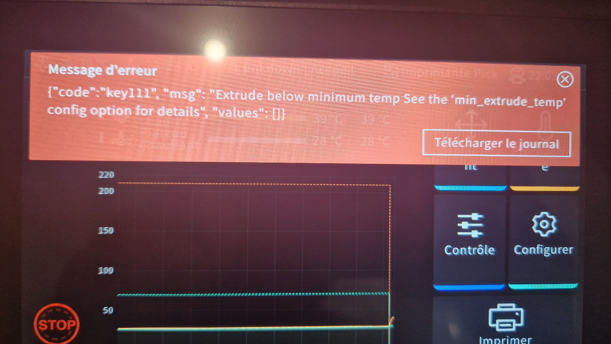

  2. Oui j'avais vu ton message sur un post avec le même problème et j'ai déjà fais cette manipulation et maintenant le pad me demande la valeur min_extrude_temp Bon sang mais comment ça ce fait que ce soit compliqué a programmer... Ils auraient pu penser à ça chez Creality J'ai l'impression qu'on est en train de créer un printer.cfg master class

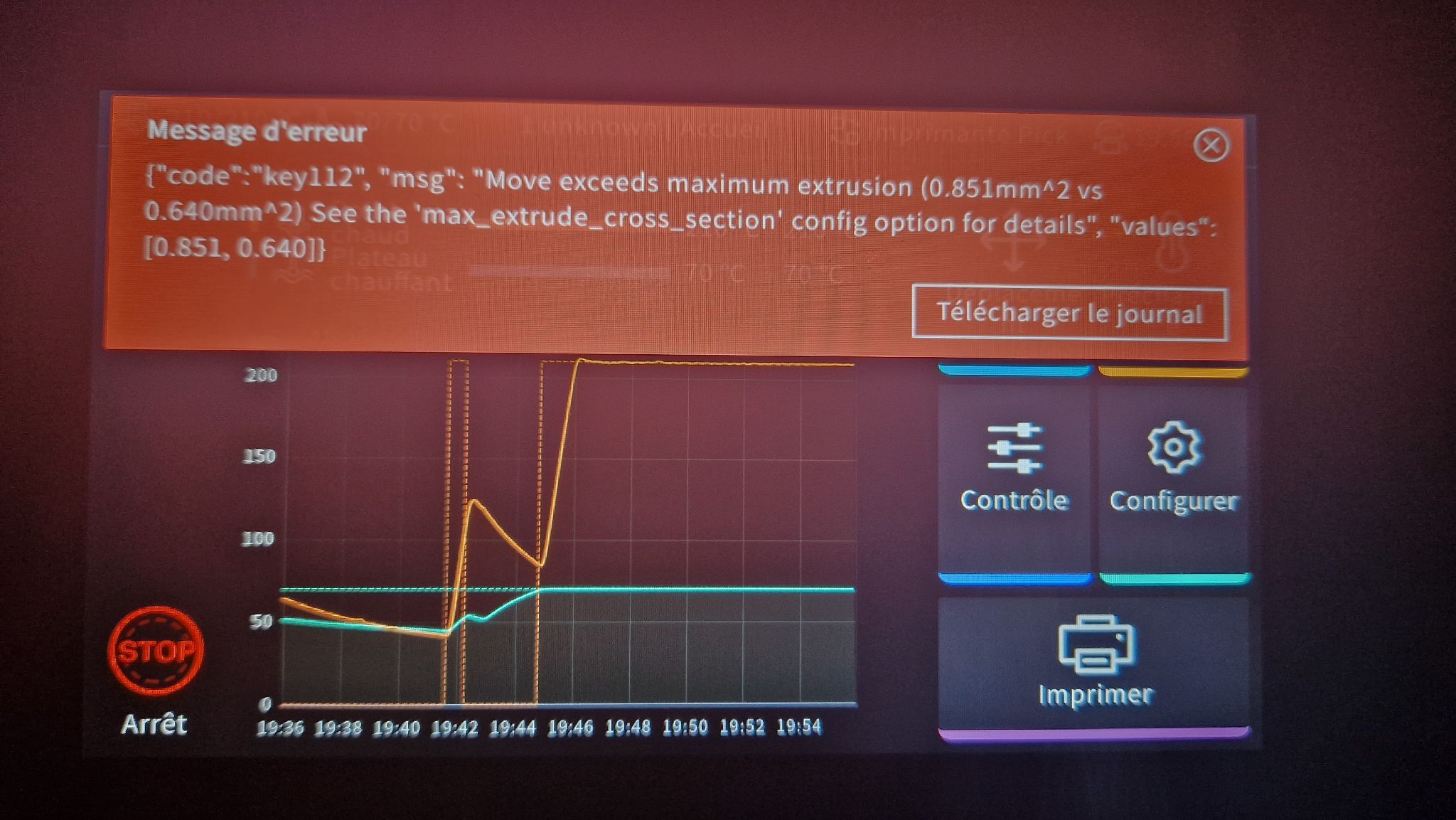

  3. Bon... La bonne nouvelle c'est que ça commence l'impression ! La mauvaise c'est que ça s'arrête au bout d'un moment avec un message d'erreur :
  4. Super... Ma galère continue... Maintenant j'ai le même probleme que sur ce sujet : Mais en plus je remarque que j'ai des erreurs sur le Moonraker Je sens que c'est pas demain la veille que je vais pouvoir imprimer !

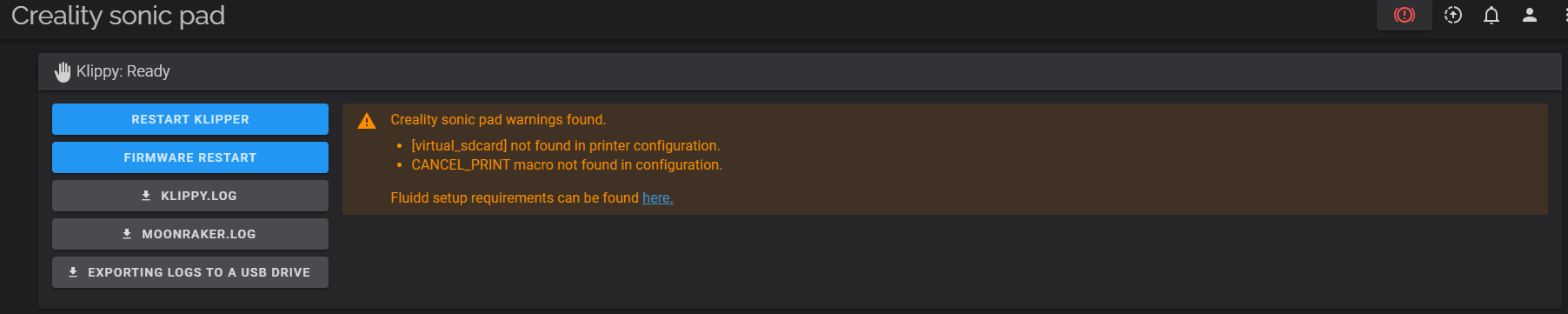

  14. Salut @pommevert merci pour ta réponse rapide Pour te répondre, voici le contenue du printer.cfg qui se trouve sur la clef fourni avec le pad : Et oui le détecteur de fin de course Z est bien débranché, vu que je l'ai remplacé par un CR touch
  15. Bien le bonsoir ! Ayant une CR10 V3 avec un Cr touch depuis pas mal de temps maintenant, j'ai décidé de sauter le pas avec un Creality Sonic pad Sauf que le problème c'est d'arriver à la configuration du calibrage plateau après le flashage du firmware (qui échoue une fois sur deux au passage). J'arrive à ce message d'erreur : En cliquant sur "Got it" j'arrive à cet autre message : Ça aurais pu j'arreter la vu que j'ai voulu retirer le Pad... Sauf que maintenant j'ai un écran bleu sur l'écran de l'imprimante : D'où mes questions : - Qu'est-ce que j'ai mal fais dans l'installation du Pad ? - Comment résoudre mon problème Merci d'avance et à plus tard !
