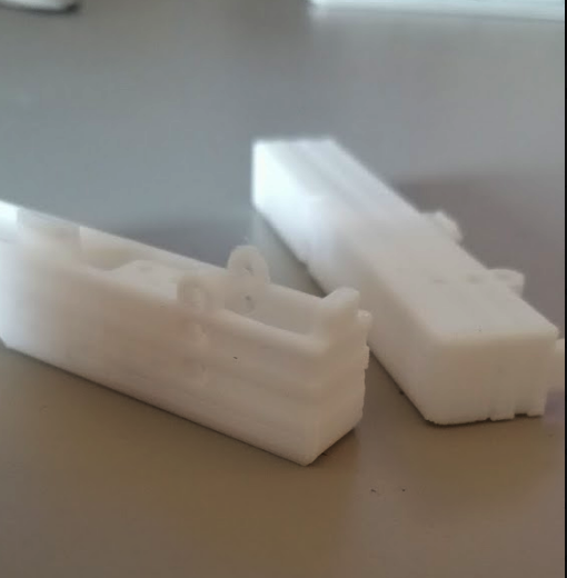

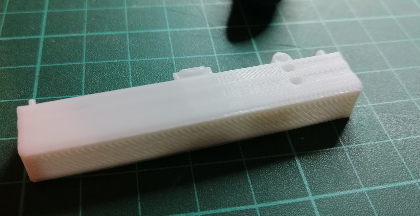

  12. Merci, Oui j'utilise CURA ; Je pourrais envoyer un stl demain oui. Je vais essayer avec un autre slicer demain aussi Cependant, j'ai plusieurs pièces comportant des perçages sur les faces verticales et ça me le fait à chaque fois. Aussi, les coupures du ventilateur de refroidissement de la pièce se coupe toujous aux mêmes endroits lors des print. Voici une vidéo d'ailleurs lors de l'impression d'une autre pièce qui dévoile les défauts similaires le long des perçages https://drive.google.com/file/d/1rB-hkWiCRcsuAMJKB7e83Rfr0y0K-kkF/view?usp=sharing et voici des photos dela pièce complete, cette fois imprimée en 0.2. : le décalage apparaît moins mais toujours présent. Je vois un paramètre de durée minimum d'impression par couche dans CURA. Est ce que cela peut jouer ? Bien que j'ai mis mes vitesses de ventilation à 100% partout Merci encore !!

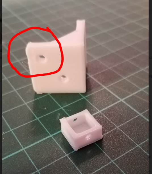

  13. ta vue ne te joue pas des tours, c'est bien un manque de matière au niveau des trous, et c'est plus prononcé vers la face la plus proche des trous que l'opposé.. dur à expliquer ! Je viens donc de remettre le ventilo d'origine sur la carte mere, j'ai aussi rajouté le noctua (double ventilation de la CM pour la mettre bien au frais) , j'ai aussi complétement supprimé la rétractation, et ça ne change rien. Je viens de changer la buse pour un nouvel essai et recalibrer mon extruder; et demain j'essaie avec du PETG pour voir si j note une différence, sinon je me rabat sur le changement de carte mère me disant que c'est le "fameux défaut" de la 4.2.2 .. j'en profite pour demander par ici est ce que la 4.2.7 est compatible avec ma ender 5 pro ? à suivre je vous tient au jus

  17. Hello ! J'ai finalement changé la carte mère ce qui a réglé le problème !

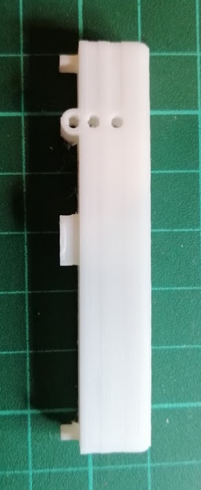

  19. Merci pour la réponse rapide ! Les courroies sont bien réglées, les câbles bien connectés, il n'y a pas de grande variation de température non plus. l'extruder est bien aussi, je veins de vérifier le réglage du galet excentrique et pas de problème non plus à ce niveau là . Ce qui est étrange c'est que ça le fait systématiquement sur les lignes d'impression correspondant aux perçages.
  20. Bonjour, j'imprime ces pièces en PLA sur une ender 5 pro à 205° ventilation à 100% hauteur 0.28 J'ai constamment le même problème de décalage des faces au niveau de chaque perçage. J'ai noté que le ventilateur de refroidissement s'arrête défois brièvement lors du passage vers ces trous . Sauriez vous me dire comment corriger le problème s'il vous plait ? merci d'avance !!
