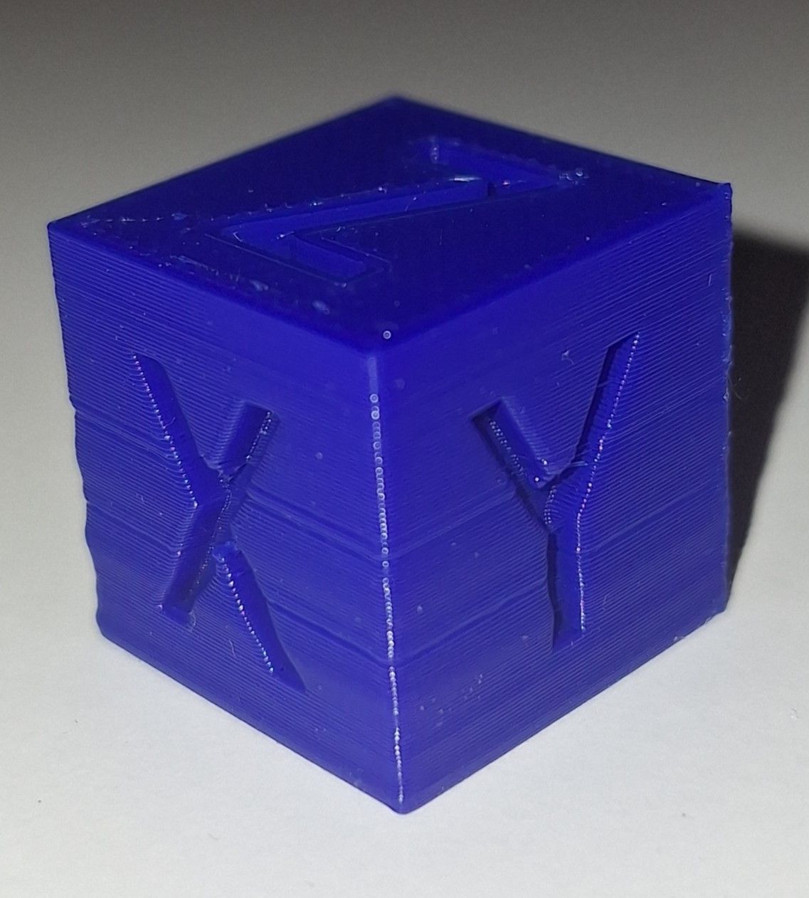

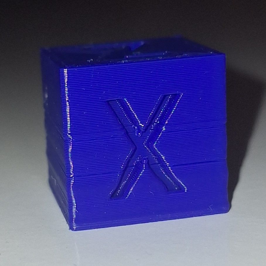

  1. Bonjour Pascal, Merci pour ton retour, j'ai retendu mes courroies, ça a l'air un peu mieux. J'ai aussi j'ai avec les paramètres du slicer. J'ai un benchy qui sort pas mal du tout. Je pense que je recommence à être au point. Merci pour le conseil en tout cas !
  2. Hello, J'ai déjà eu un soucis similaire. C'était ma thermistance qui était à moitié morte. Tu as regardé de ce côté là ?
  3. Bonjour à toutes et à tous ! Il y a 3-4 ans de ça, je m'étais acheté une imprimante 3D Ender 3 Pro. J'ai dû la laisser de côté pour faute de temps et d'espace dans mon ancien logement. Mais il était temps pour moi de reprendre tout ça ! Sauf que j'ai un peu tout oublié -_- Voilà donc q ue j'ai besoin de conseil. J'ai réinstallé l'imprimante avec un firmware "Shiny upgrades", je ne sais plus faire de custom... Je suis en train de tout reparamétrer / calibrer. Seulement, j'ai des petits soucis d'impression : - Le premier est que ma première couche est légèrement écrasée. Le plateau me semble plutôt bien réglé, car si je le remonte à peine, plus aucune adhérence... Petit détail, je n'ai pas de niveleur automatique comme un BLTouch. - Comme vu sur les photos du cube de calibration, j'ai quelques couches (on en voit 3 distinctement sur les photos) qui paraissent être oubliées. Ca me fait même un décalage sur mes couches X et Y. J'ai supposé que ça venait de la formation du X et/ou du Y, mais j'en suis pas sûr. Ce qui est certain, c'est que j'ai pas résolu le problème ! Voilà tout, vous avez le topo. Si vous avez des idées, des remarques ou des conseils généraux, je suis grandement preneur ! Bon week-end à tous ! :)

  5. J'ai enfin réussi à faire une impression complètement propre! Après avoir vérifier que tout était calibrer correctement pour la n ième fois, j'ai joué sur l'accélération des axes horizontaux et le jerk tout à l'air nickel!

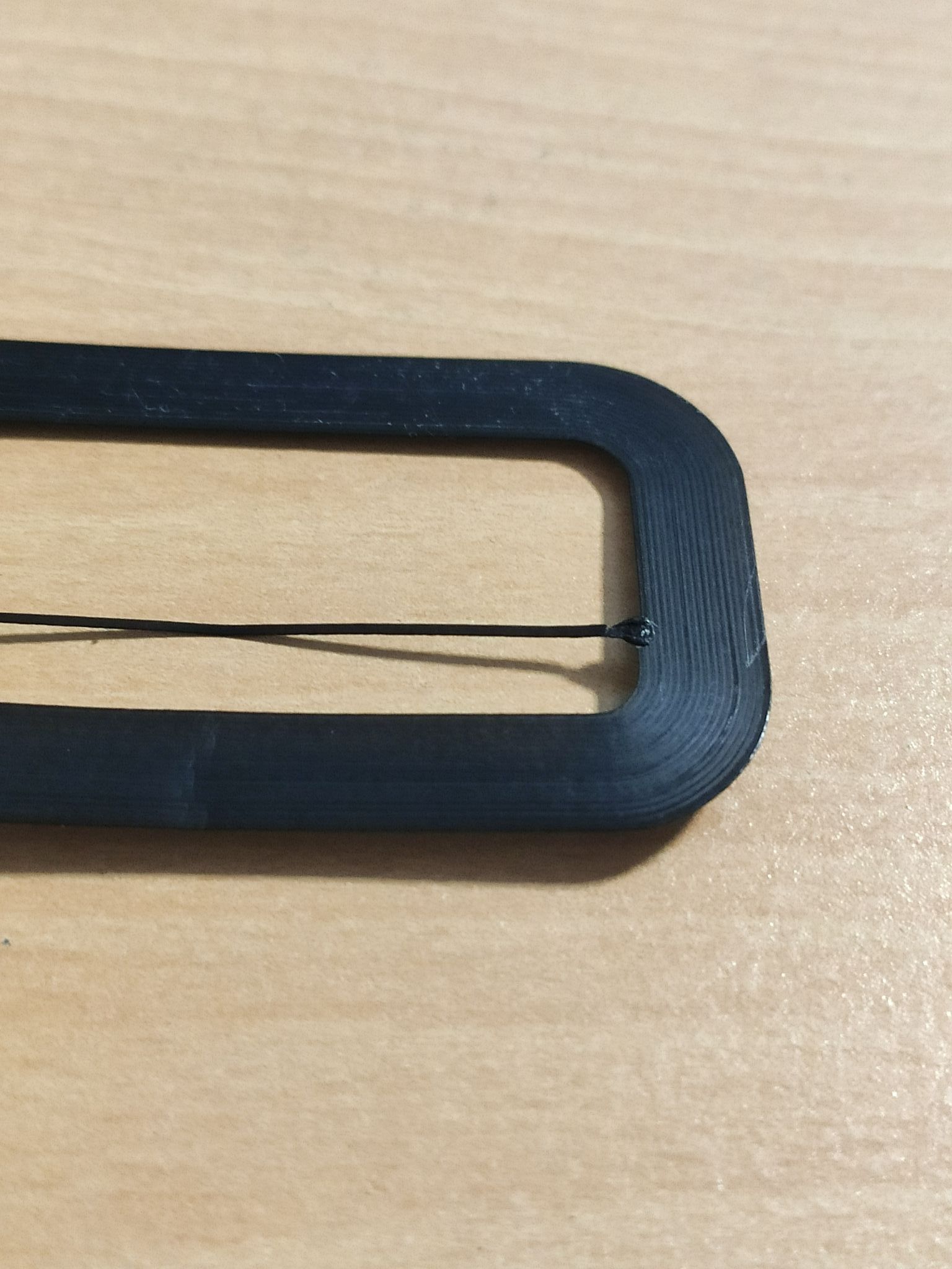

  8. Bonjour à toutes et à tous, Je suis l'heureux propriétaire (pas très heureux pour le moment) depuis peu d'une ender 3 pro. Je suis donc un newbie dans le domaine de l'impression 3D mais je me suis tapé pas mal de tuto et tout ce qui va avec avant mon achat. Tout s'est bien passé pendant le montage de l'imprimante, mes axes ne bougent pas, les courroies sont bien tendues, mon plateau semble bien réglé après une bonne demie heure de galère. Le problème est que je ne peux rien imprimer. J'ai l'impression qu'à un moment trop de filament sort de la buse, ca fait un petit pâté, la buse coince, et ça décale l'impression (sur l'axe Y). J'ai lu que cela pouvait être du au filament qui est trop liquide, j'ai donc fait différents tests de température avec ma bobine de PLA ICE, en allant de 190 degrés à 215. Mais j'ai eu aucun changement (ne serait-ce que le 190 degrés qui n'a pas adhéré au plateau) , le problème est réapparu. Il me semble avoir vérifier que tous les réglages mécaniques de l'imprimante étaient corrects. Je mets une hypothèse sur mon réglage de plateau très moyen même si j'en suis pas sûr. J'espère que vous saurez me donner des pistes, parce que là je suis un peu en galère... Je vous mets une petite photo pour illustre le problème. C'est juste le support d'impression avec mon "pâté" sur la partie droite et le décalage de 12-13 mm à vue de nez. Je vous remercie par avance pour l'aide que vous m'apporterez !
