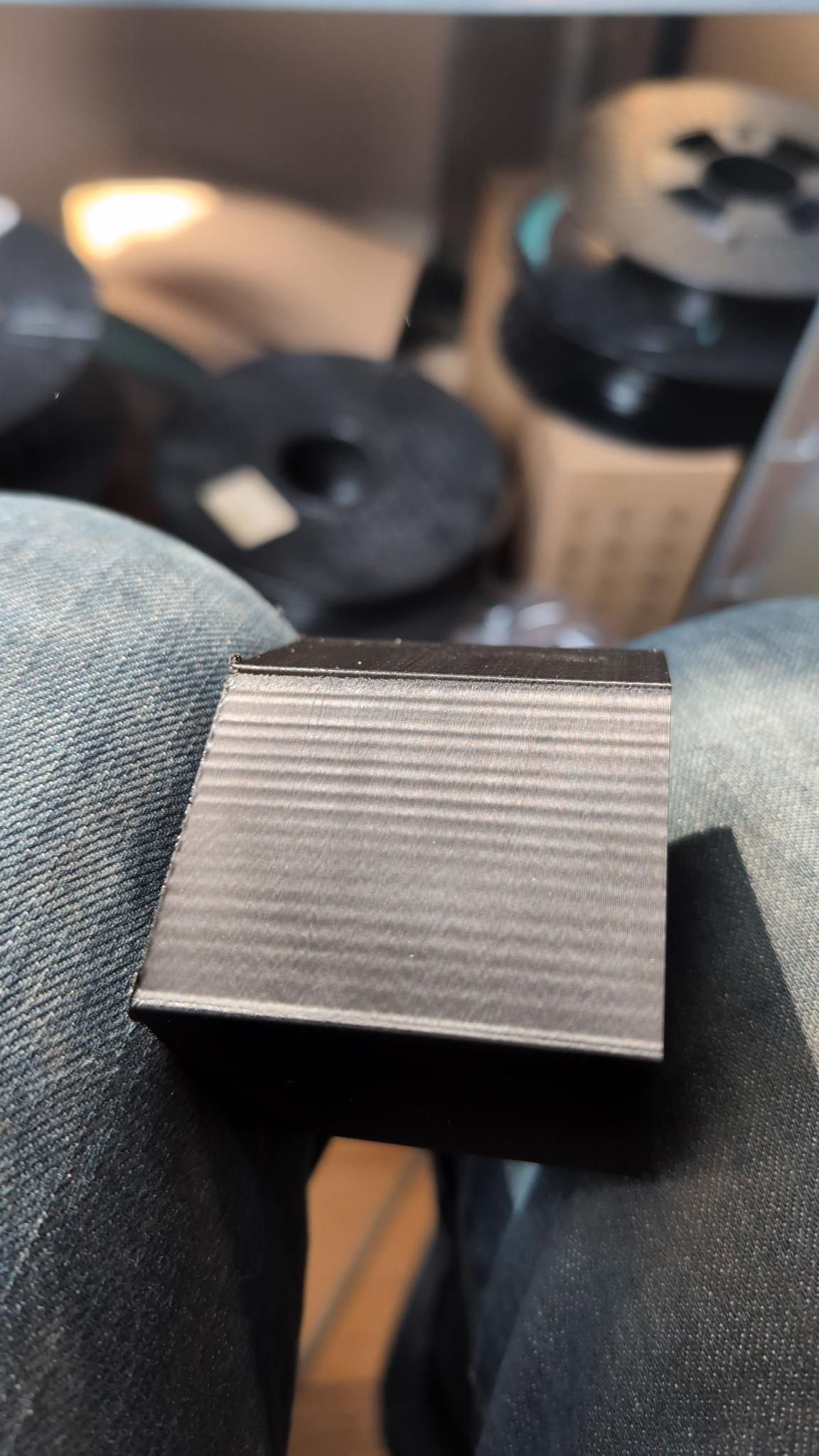

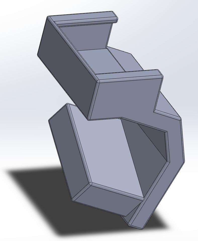

  2. Bonjour, J'ai dessiné une pièce mécanique, les 2 premières images montre le setrup dans Chitubox. Les deux suivantes le résultat. D'abord la languette n'est pas complète, ensuite le dessous est pourri. J'oubliais, mon imprimante est une saturn 4 ultra. Merci de vos conseils. Michel

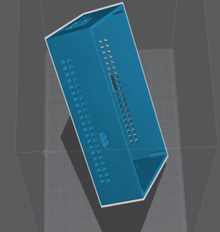

  4. Bonjour, Si j'ai bien compris, l'orientation à plat de mon boitier pour Raspberry ne doit pas être à plat. J'ai essayé et le dessous ressemble à une sorte de peau d'orange, c'est pas grave car cela ne se voit pas, mais pour de prochaine pièces méchaniques cela sera critique. Donc il faut incliner? Le problème est que l'angle ne peut pas être optimum dans toute les directions (en fonction de la hauteur de couche et de la taille des pixels), que faut-il donc privilégier? Merci pour vos avis

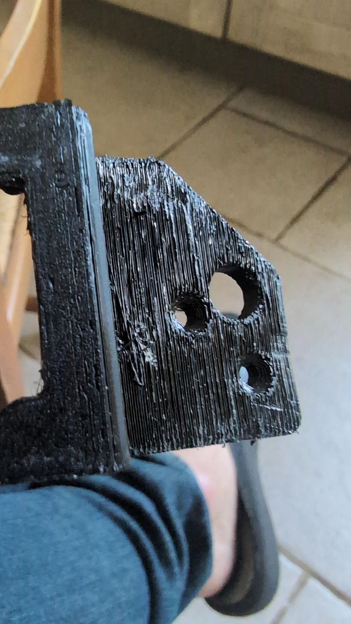

  5. Bonjour, J'ai des ondulations dans le plan horizontal, en X et en Y. Je n'arrive pas à voir d'ou cela vient! Peut-être l'accélération trop forte (2500mm/s²), c'est pourtant ce que peut faire ma Ender 3 V3 SE. Au passage je l'ai passé sous Klipper (génial). J'utilise du PETG. Attention, sur la photo l'axe des Z est horizontal (la pièce est couchée). Merci

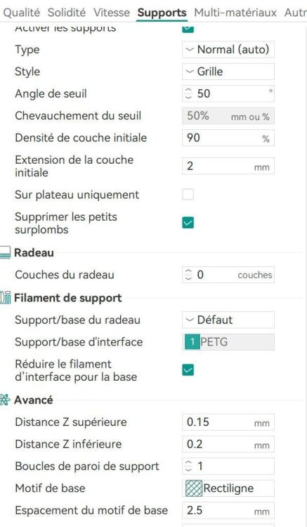

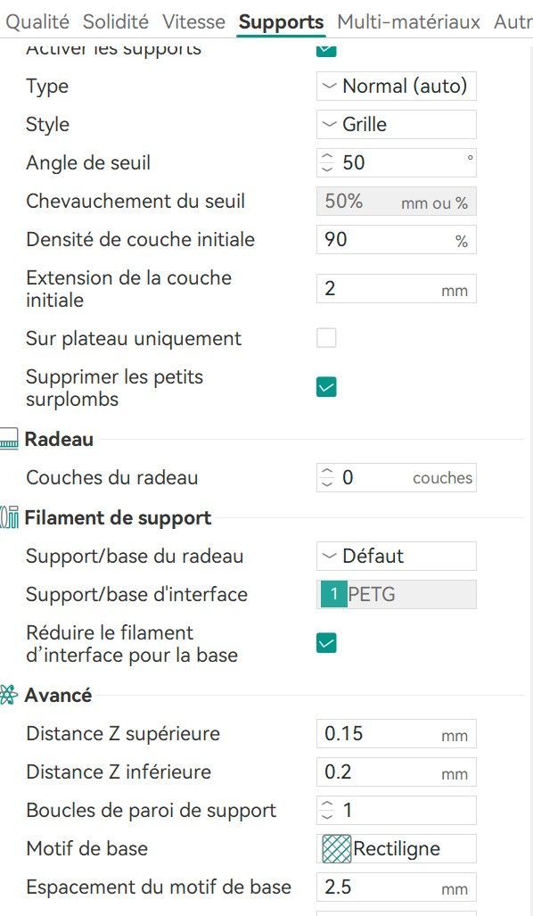

  6. Bonjour, Je viens de passer ma Ender 3 V3 SE sous Klipper, également passage à Orca. Plein de tests et cela marche nickel sauf avec les supports. D'abord ils sont un peu difficiles à retirer, mais surtout la qualité de l'impression au-dessous est très moche. Je bosse avec du PETG (plus solide et mieux résistant à la chaleur que le PLA). Température 230°, vitesse 150 après réglages avec Klipper. On voit également que la première couche (gauche de l'image), la première couche est un peu en pattes d'éléphant. Merci de vos conseils et vive Klipper

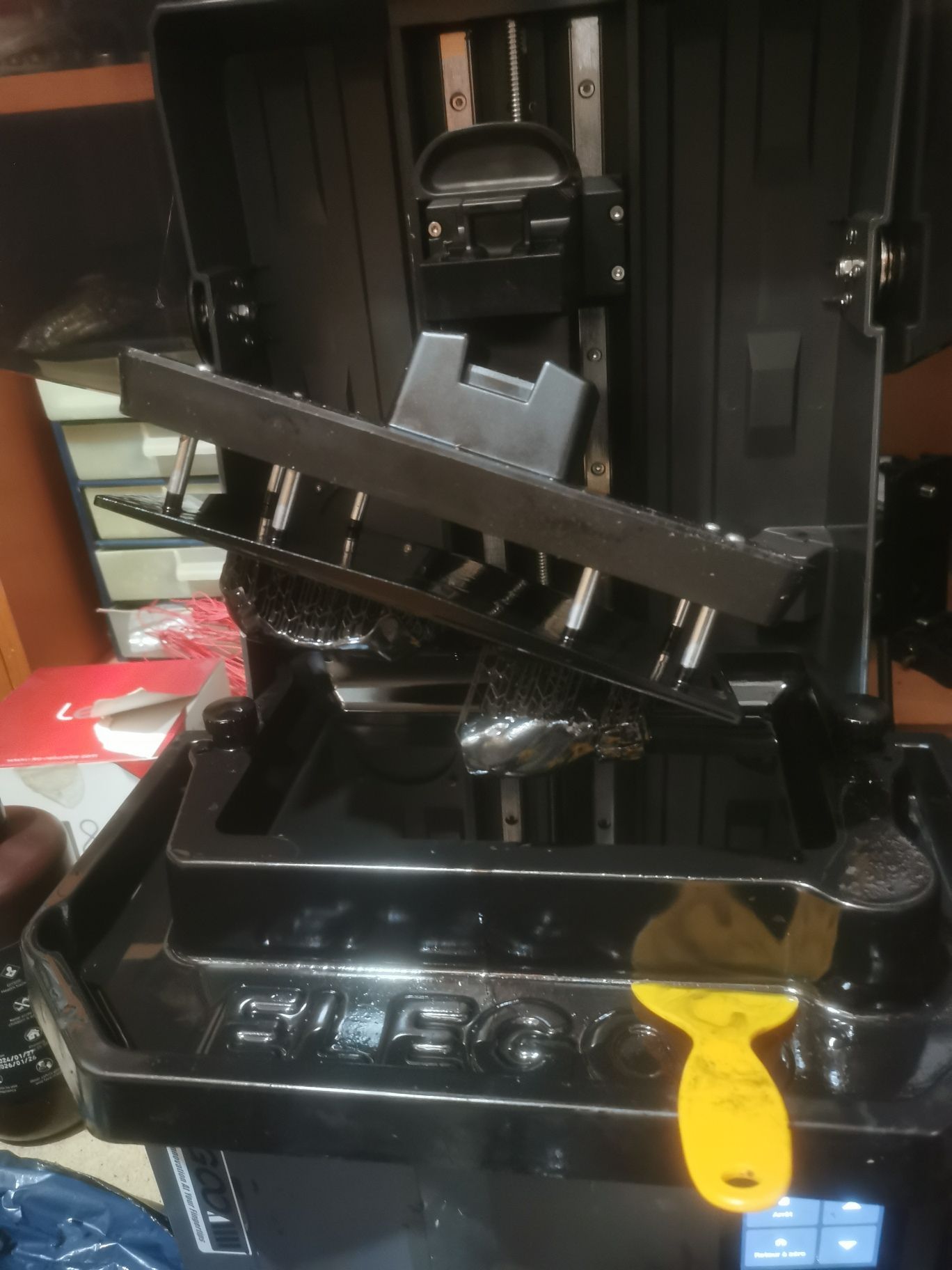

  10. La partie femelle du haut vient se mettre à la place du plateau sur la machine, et la partie mâle va dans le plateau, comme cela le plateau se retrouve incliné au-dessus du bac de résine.
  11. Je joint la version V2. Egouttage plateau V2.STL
  12. Bonjour, Je ne sais pas si comme moi vous péter les plombs avec le plateau de la Saturn4 (c'est le seul défaut que je lui trouve) avec la résine qui reste entre les 2 plaques et qui coule partout. Pour amélioré, j'ai fait une petite pièce qui se met (après l'impression) entre le support plateau et le plateau, cela incline le plateau, et en laissant un peu de temps la résine recoule dans le bac. Je joint une photo et le STL de la pièce. Je ne sais pas si cela vous servira, mais je partage quand même. Une version 2 suivra sous peu pour reculer un chouia le plateau et le mettre bien audessus du bac. Michel Egouttage plateau.STL
