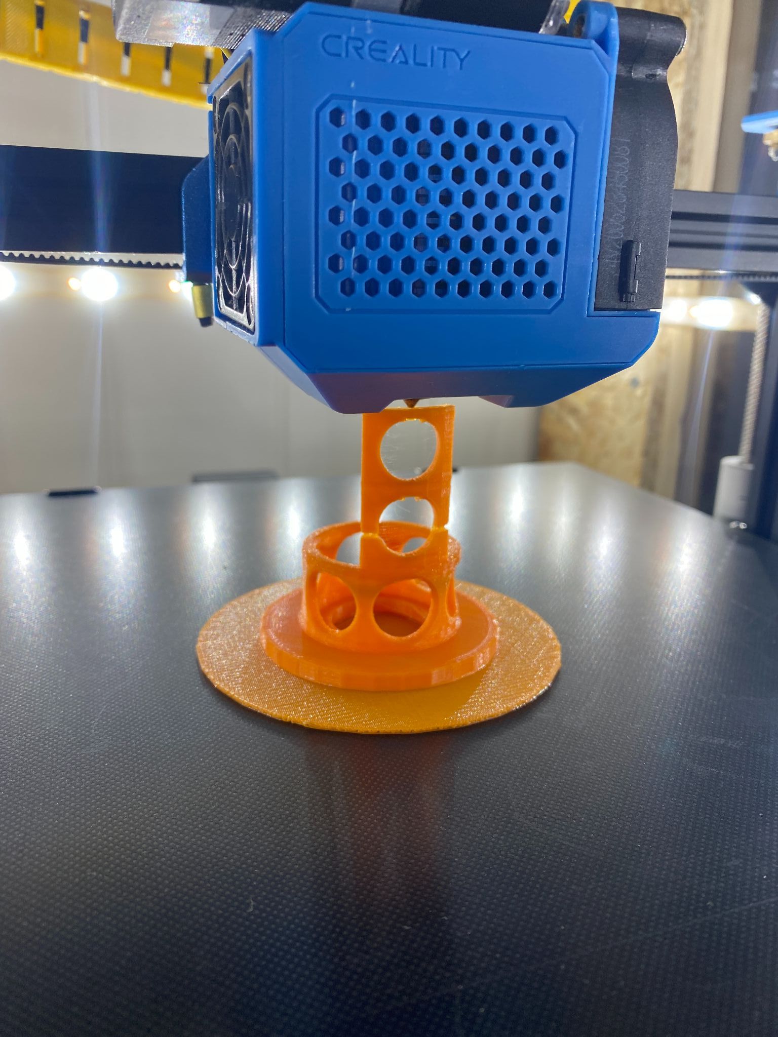

  2. Salut à tous, Je viens vers vous car j'ai un souci avec ma CR-10 v3. J'ai un problème systématique sur mes impressions depuis quelques temps, j'ai plusieurs couches au milieu de mes impressions en sous-extrusion. J'ai essayé différents fichiers STL et le problème revient à chaque fois. Pourtant aucune correspondance au niveau de la hauteur à laquelle le souci arrive. Je compte faire une Titi' procédure en début de semaine prochaine mais quitte à sortir la machine et à la démonter, je voulais voir avec vous s'il y avait d'autres points à vérifier pour espérer régler le problème. Des photos valent mieux que des longs discours, je vous laisse juger des différents résultats. Je suis ouvert à toutes les pistes. Merci d'avance. Je rajoute une petite vidéo de la dernière impression en date pour illustrer encore plus le problème. IMG_5835 2.mp4
