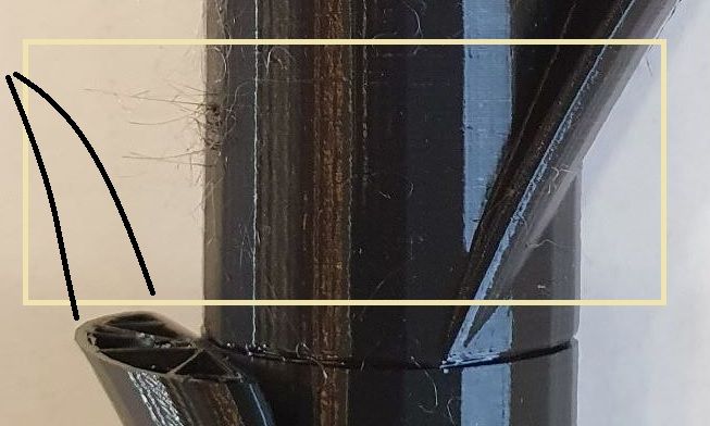

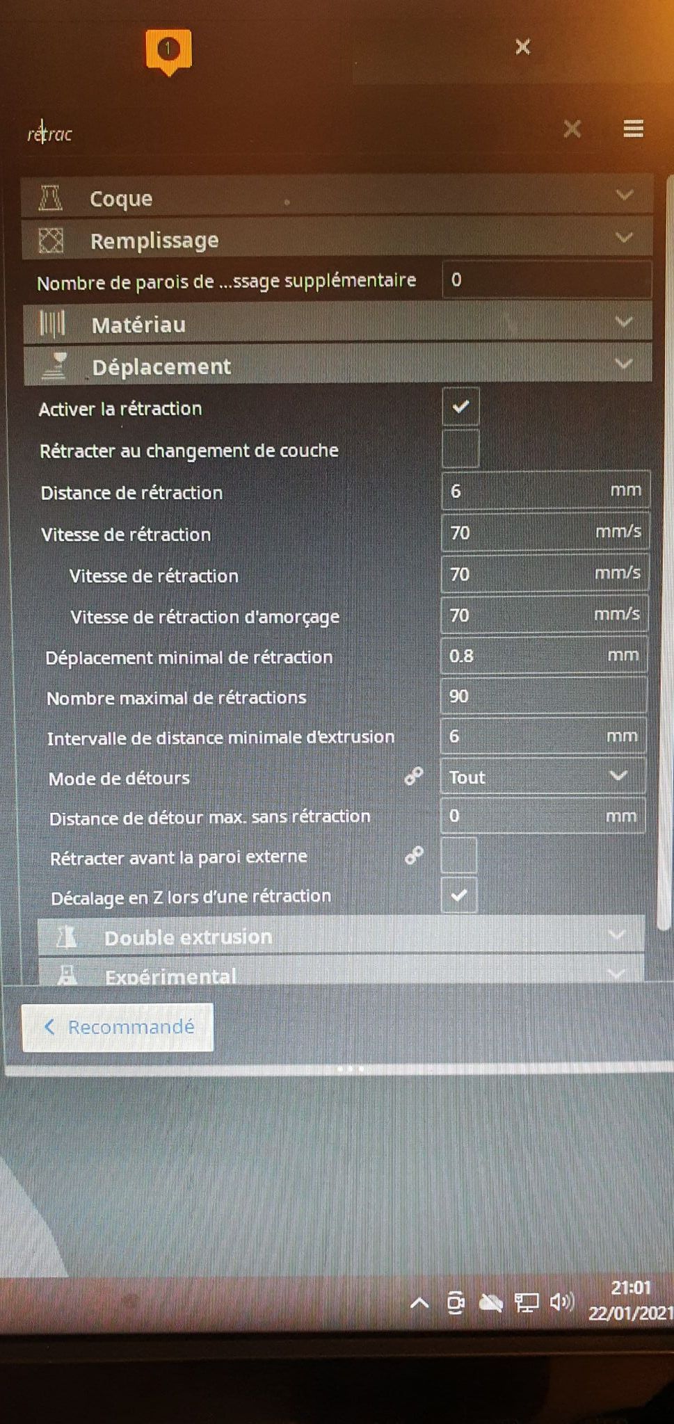

  1. Sans remettre en cause tes connaissances sur le sujet, mais uniquement pour comprendre comment tu en arrives à ces conclusions : Si j'ai un problème au niveau de la jonction du PTFE ou si j'ai de mauvais paramètres de retraction, comment expliquer que les couches d'après n'aient pas de problème ? J'ai "dessiné" la forme de la feuille et la zone où je n'ai pas ce défaut. Pourquoi j'ai ça sur la première couche où je retracte alors que je ne l'ai pas sur les suivantes sur lesquelles je retracte aussi ?? Je vais quand même redémonter la tête pour vérifier (probablement pas avant ce soir), mais une question me vient : après combien d'heures environ mon PTFE est censé être bon à changer ?

  3. Voilà ce que j'ai actuellement. Je vais tester ma pièce avec tes valeurs. Mauvaise nouvelle, même résultat malgré tout ce qui a été fait. Ça semble à peine mieux dans le sens où la tranche où j'ai le problème est moins dégueulasse que la première fois.
  4. Bonjour. Je reviens ici un peu tard mais pas sans avoir avancé. Au niveau de la mécanique, j'ai contrôlé tout ce qui était possible, mes chariots et courroies en X et Y et la liaison de l'axe Z, j'ai vérifié le réglages des excentriques. J'ai démonté mon extrudeur pour le contrôler et le nettoyer (j'avais un peu de poussière de PLA dû à un serrage trop léger qui rognait le filament le premier jour). J'ai ensuite fait la procédure de calibrage des steps/mm, il manquait 4mm/100mm, mais maintenant c'est correct. Je suis passé aussi par le cube à parois fines : 0.4mm à imprimer, sorti à 0.48; j'ai mis le flow rate à 80%. J'avais entrepris le démontage de la tête avant de lire ton tuto (Wanhao a fait une vidéo assez claire de la procédure), mais il m'aura bien servi pour tous les termes techniques que je ne maîtrise pas encore. J'avais un petit reste de PLA dans la buse, je suppose que c'est normal après une impression ? J'ai profité du démontage pour nettoyer tout ce que je pouvais et remonter proprement le tout. Concernant le refroidissement, j'ai le montage d'origine, et les paramètres n'ont pas été touchés : pas de refroidissement quand j'imprime le radeau, il se met en route dès la première couche de ma pièce. Là j'ai imprimé 2 pièces plutôt rectilignes, sans "séparation de forme" entre 2 couches, elles sont plus propres qu'avant. Je retente la pièce prise en photos dans mes premiers messages cette nuit. Merci pour votre aide

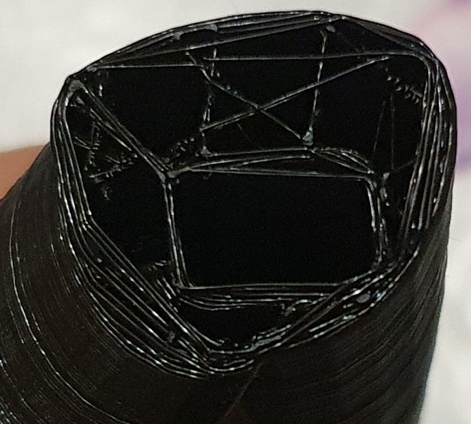

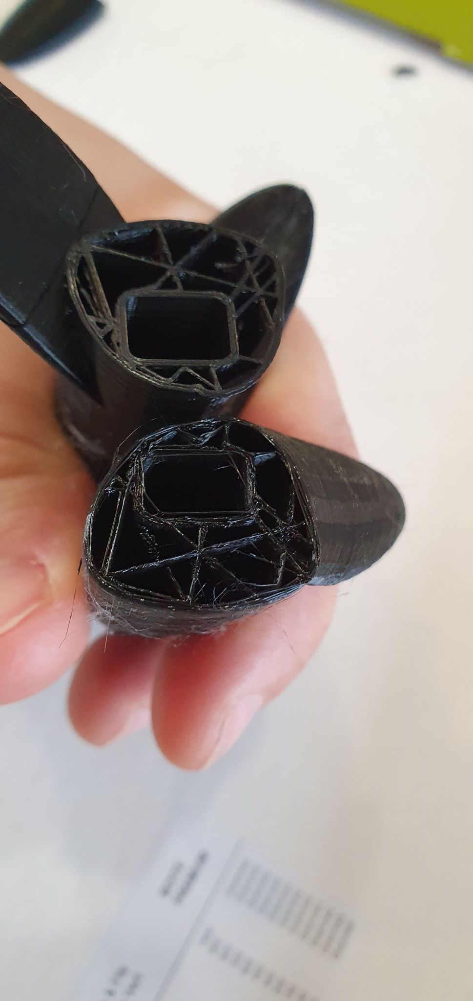

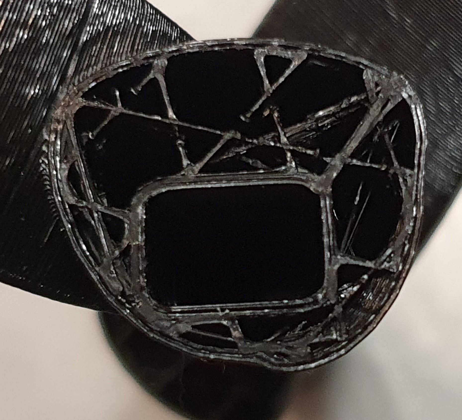

  7. On voit à la coupe que le contour n'a pas accroché et est resté à l'intérieur des courbes.

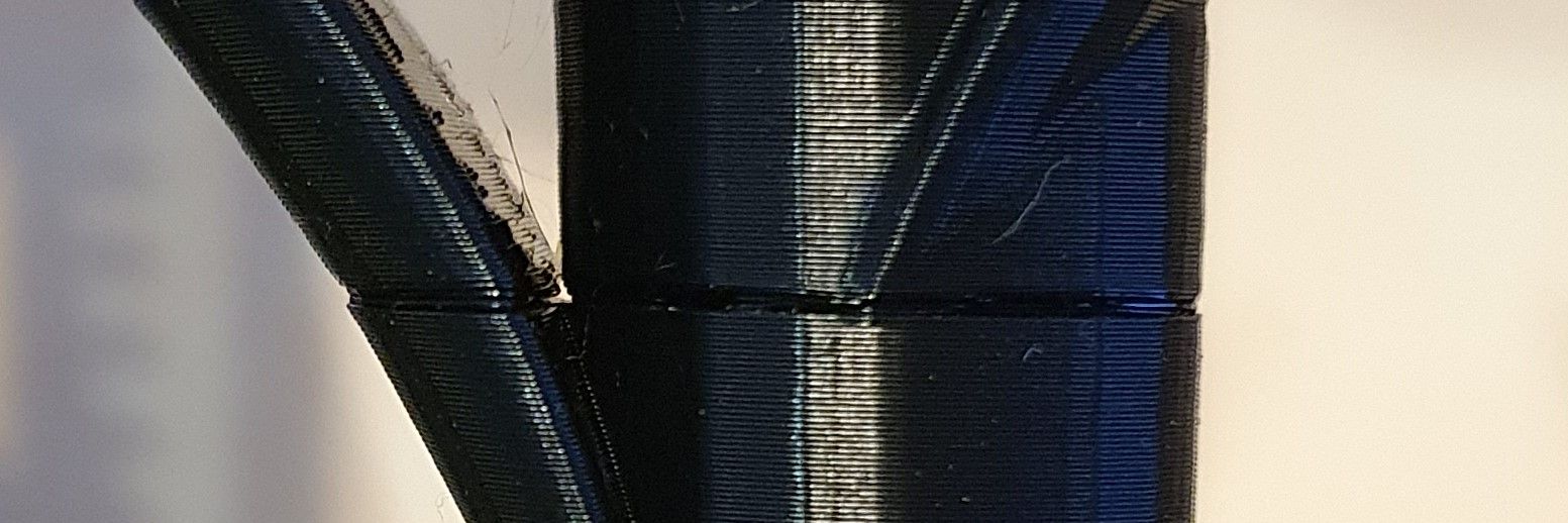

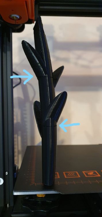

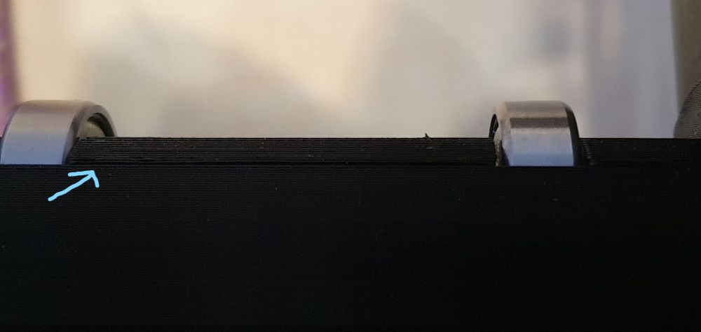

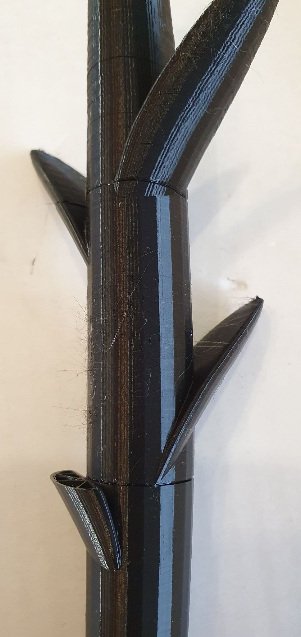

  8. Bonjour. J'ai des fragilités dans mes pièces quand j'ai un changement de forme au changement de couche. J'ai eu ça hier en imprimant un support de bobine, mais ça ne m'a pas vraiment dérangé. Aujourd'hui, j'imprime une pièce plus longue et j'ai encore ce problème (qui a peut être un nom spécifique ?), la pièce st très fragile aux endroits des défauts. Je vous mets plein de photos pour être clair. Si vous avez des pistes pour corriger ça, je suis preneur.
