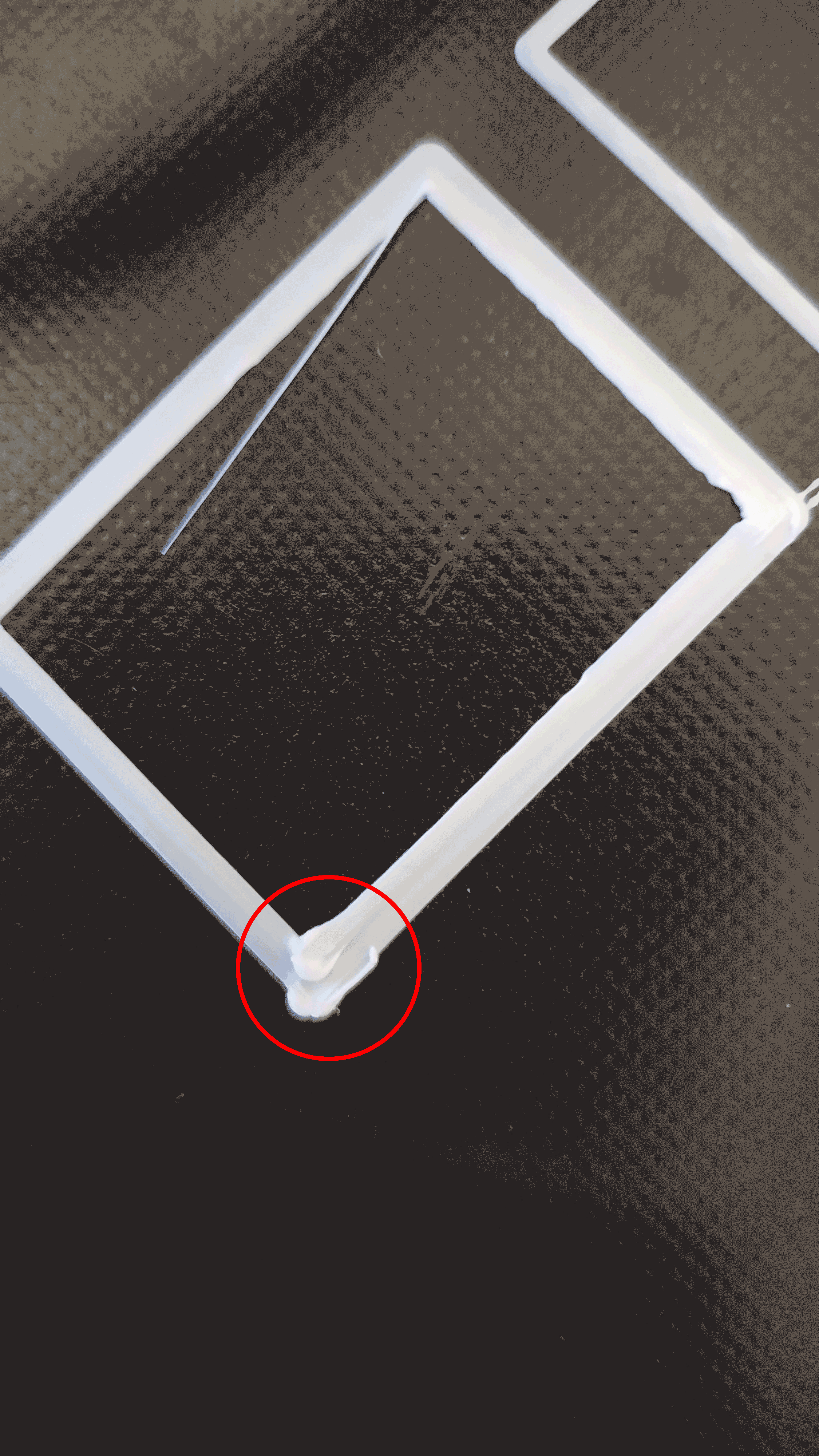

  1. Ducoup après avoir comparé les deux G-Code j’ai remarquer que sur le code d’origine la rétractation était plus grande que sur mon profil Cura. Donc j’ai modifié la longueur de rétractation et puis après quelque impression le problème est revenu. J’ai donc décider de faire quelque teste manuel sur le moteur PAP de l’extrudeur et il c’est avérer que le moteur ne tournait que dans un sens. Après plusieurs recherche et test, j’ai enfin trouvé l’origine du problème. Il s’agissait du driver qui avait mal était régler à l’usine. Le VRef était trop bas et qu’avec le temps les driver pouvait de dérégler (à cause des vibrations de la machine qui peuvent ensuite agir sur le potentiomètre de réglage), cela reste très rare. Merci pour vos réponses.
  2. La buse n’a pas plus de 100h et non l'extrudeur ne patine pas et ne claque pas. Après avoir démonter l'extrudeur pour le nettoyer j’ai décider de lancer le gcode fournis avec la machine et la nickel première couche parfaite. Est-ce possible que cela vienne du profil slicer avec je ne l’ai pas modifier et que avec ce même profils j’obtenais des pièce parfaite avant ?
  3. L'auto-leveling est un bon outil lorsque le plateau n’est pas forcement droit, mais pour qui fonctionne correctement il faut bien le régler, mais si ton plateau est quasiment neuf ou n’est pas voilé, régler la hauteur avec la roulette sera plus efficace. Quand tu arriveras à avoir des belles pièces demande toi qu’est-ce que l’auto-leveling pourra t’apporter de plus. Ton problème peut venir du fait que la buse soit maintenant un peut trop près du plateau lors de la première couche. Il faut trouver le juste milieu entre top haut et trop bas. Si après avoir fait plusieurs tests tu te retrouves encore avec ce problème tu peux essayer de réduire le flux de la première couche dans Cura (l’option s’appel : « Initial Layer Flow »). Mais dans un premier temps concentre toi sur le leveling tu plateau.
  4. Bonsoir, D'après les images que je vois on dirait un problème de leveling tout ce qu’il y a plus banale, essais de faire le leveling manuellement, sans utiliser un BLTouch (ou autre), avec la technique de la feuille de papier (vérifie bien sûr que la feuille fasse approximativement 1/10 d’épaisseur) il faut que la feuille frotte au maximum sur la buse sans que quand tu l’enlève la feuille la buse ne vienne pas s’emplafonner dans le plateau. Si cela ne résout pas le problème tu peux essayer d’augmenter la température du plateau vers les 60°C. Bonne journée à vous.
  5. Bonjour, Depuis quelques temps les premières couches de mes impression 3D présente des sortes de « Gros pâté / Sur extrusion » lors du premier périmètre. Cela est encore pire lors des diamètres de la première couche. Merci d’avance pour vos réponses.
