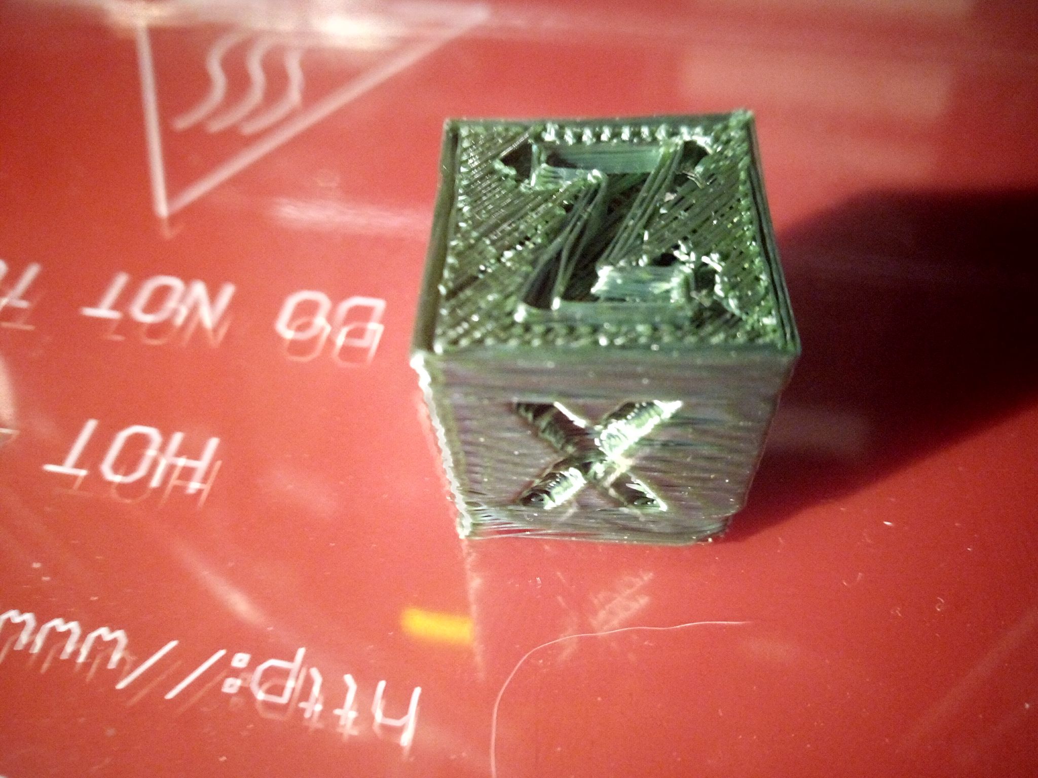

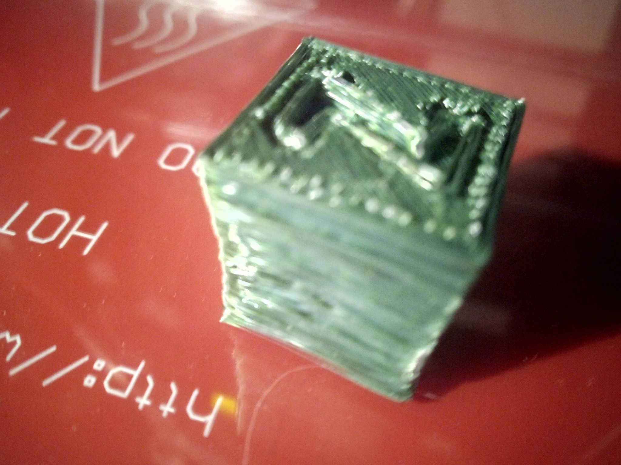

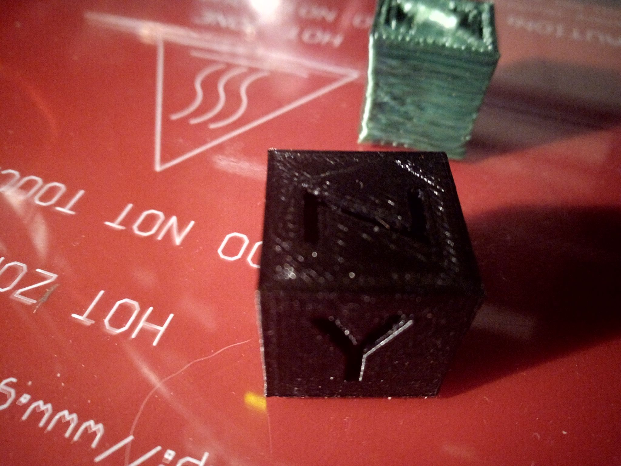

    En fait, comme je disais dans un precedent post, lorsque j'ai inverse les 2 connecteurs des 2 steepers ainsi que leurs connecteurs respectifs, tout c'est mis à marcher normalement (bien sur: x commander y et vice versas). Oh miracle, pour l'instant tout semble être rentré dans l'ordre sans que je fasse quoi que ce soit. Capricieuse ces machines!! Je viens de changer ma buse d'extruder et recalibrer le plateau, puis imprimer un cube calibrage, mais c'est pas trop top. Il me reste encore du boulot sur la planche ps: le tout 1 cube noir réalise après montage imprimante n’ été pas si mal
