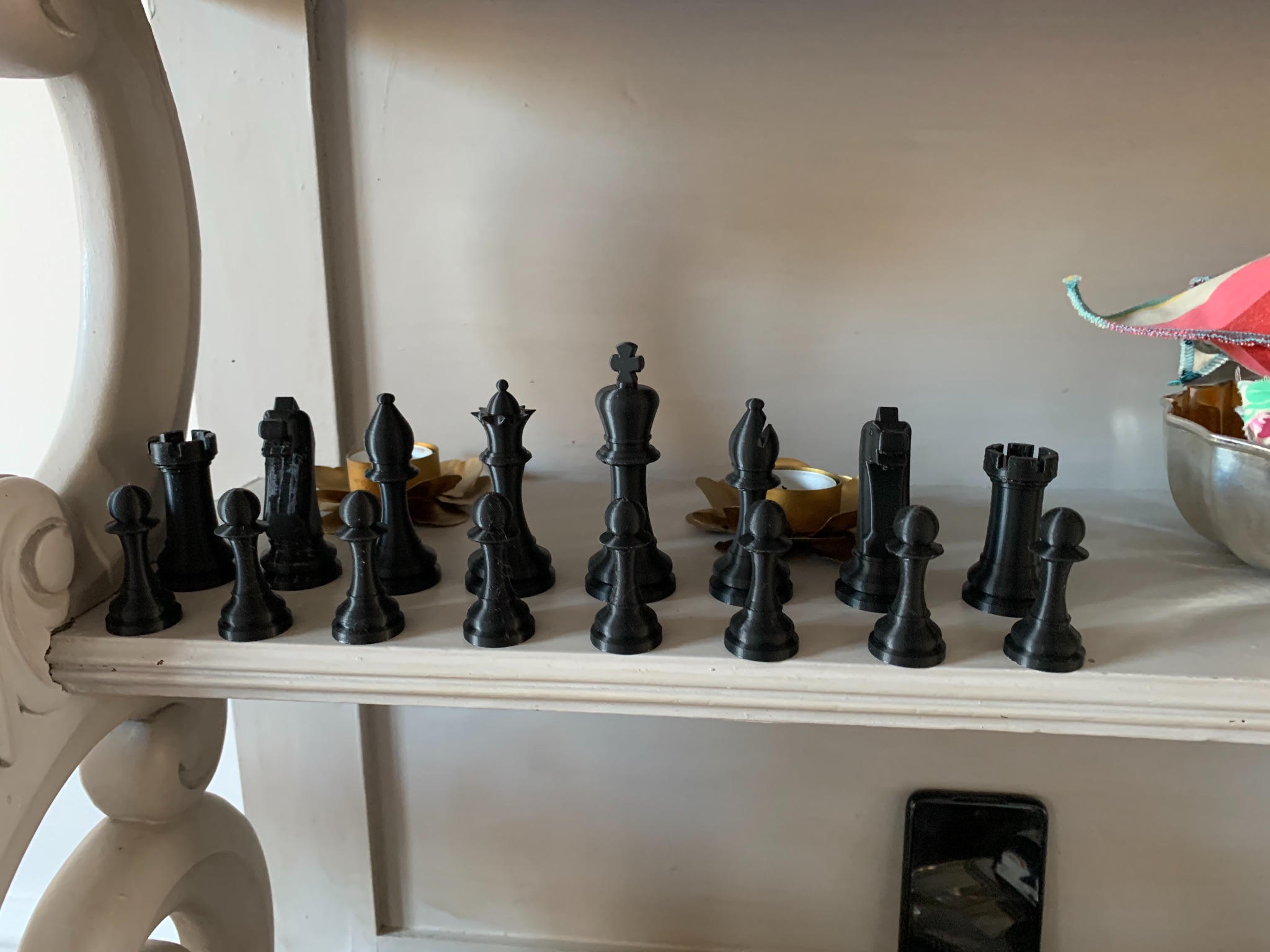

  3. Non ??? J’ai re-slicé exprès hier pr vérifier que ce n’était pas ça le problème (et bien vérifié Z=0 !). Je ré-essaye ce soir avec un autre modèle (les tours de stringing de Jonathan06, là je suis sûr du modèle, je l’ai imprimé 3 fois...) Si c’est ça, j’ai honte, dslé j’ai déjà imprimé une cinquantaine de pièces sans jamais avoir eu ce problème. Voyez cet échiquier

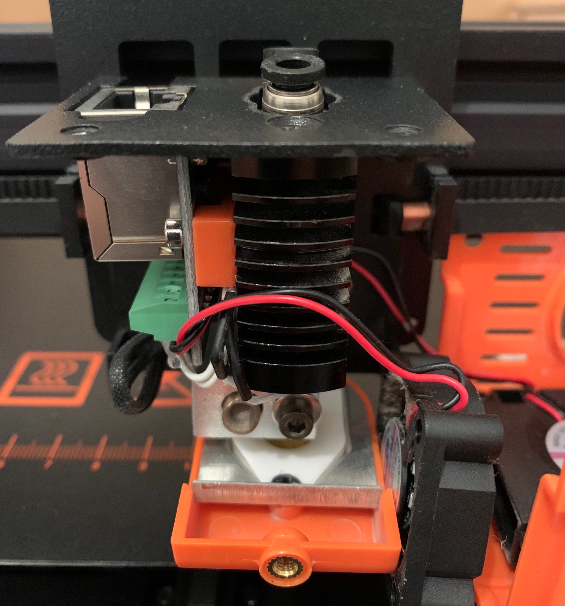

  4. @PPAC depuis une SD (changée il y a peu celle du constructeur a rendu l'âme) Gcode joint si cela peut donner des idées, mais je crois plus à un prb mécanique @Jonathan06 merci, je pense avoir joué avec la bonne vis hier par trois fois (ce qui m'a effectivement permis de faire bouger la buse et son 'tube'), je re-teste tt à l'heure Bag_Handle2_v1-4_PLA_023545_lh-0.2mm_if-30%_200C_bed-60C.gcode

  6. Oui, je suis bien ton analyse. Je vais réessayer ce soir La buse et l'écrou qui est au-dessus doivent être contre le bloc d'au-dessus ou être descendu de 2mm ? (quand je colle au bloc du dessus, les fils blanc sur le côté touchent le bloc alu et je crains que ça ne fonde...)
  7. Merci, ça me semble être une bonne piste de solution mais ça ne marche pas malheureusement. Impossible pour le moment de trouver le bon réglage, si je bouge la buse vers le haut (et que je resserre la vis, bien sûr), elle reste très haute par rapport au plateau de 0,5 à 0,8mm (mon estimation à vue de nez), et si je la baisse un poil... c'est tjrs pareil, elle reste trop haute à l'impression, alors que j'ai refait le levelling, etc. Je ne comprends plus bien
  8. OK, merci, sur le côté droit de ma photo, au milieu, j'ai trouvé en regardant une vidéo de Wanhao (parce que tu avais dit via le ventilateur donc la vis que je désignais ne correspondais pas trop). Pas sûr qu'elle était vraiment desserrée, mais je viens de la resserrer, je remonte et j'essaye après levelling du plateau
  9. Pfff, y’a du niveau la seule vis que je vois et que je peux tourner est celle qui est sur le rectangle alu en bas à droite. Elle était un peu desserrée est-ce bien celle-là qu’il faut resserrer ? Elle semble tenir un tout petit fil transparent : est-ce que ça ne va pas le bousiller si je serre un peu ?
  10. Merci à tous les deux Jonathan, balèze cette analyse, tu as dû passer un bout de temps pr trouver ce problème... Pour le moment, sans démonter la tête d’impression, je n’arrive pas à faire bouger la buse, et via le Ventilo latéral, je vois trois trous mais je n’ai pas l’impression que ce sont des vis ou alors les vis sont parties je démonte tout ?
