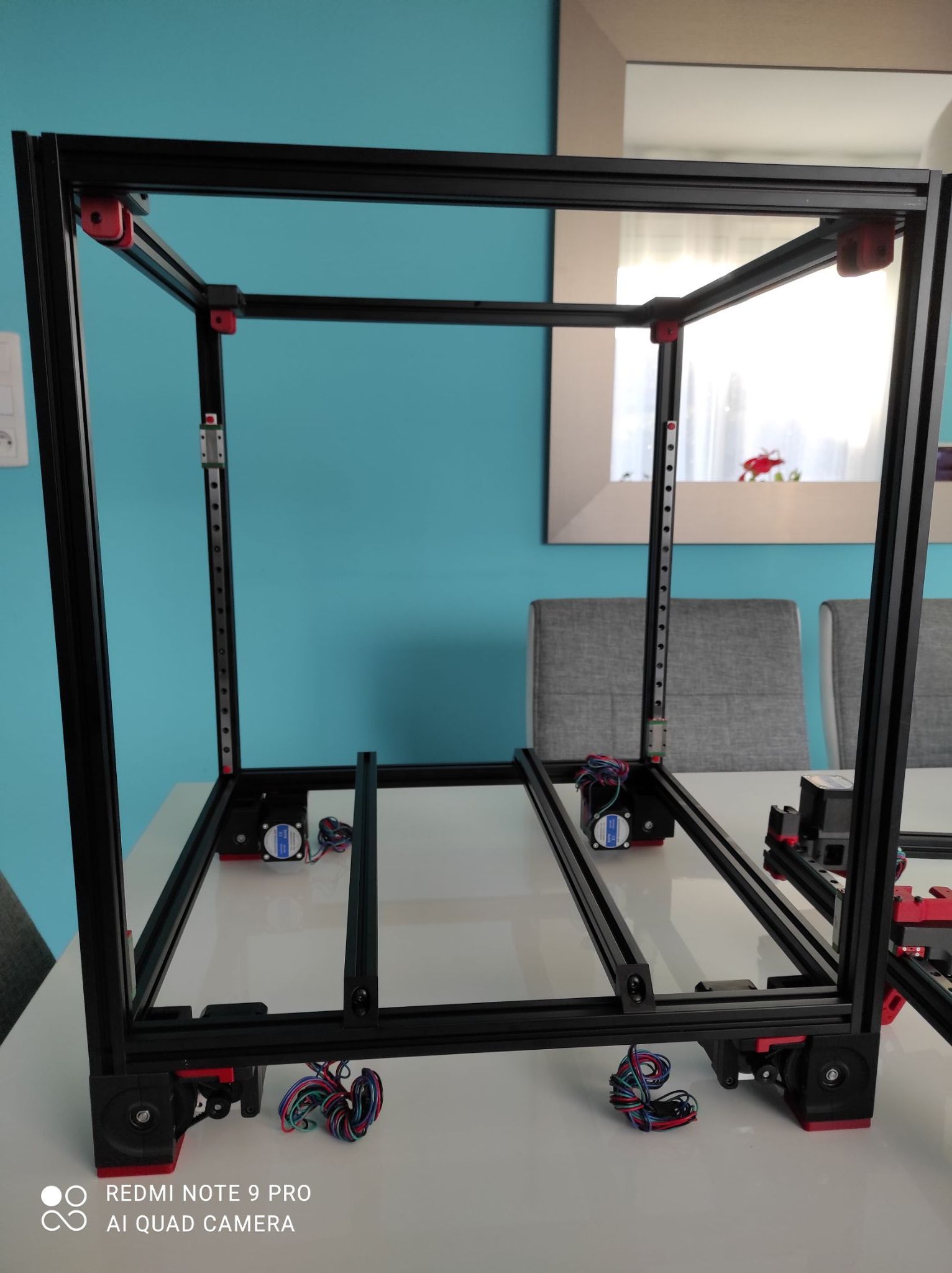

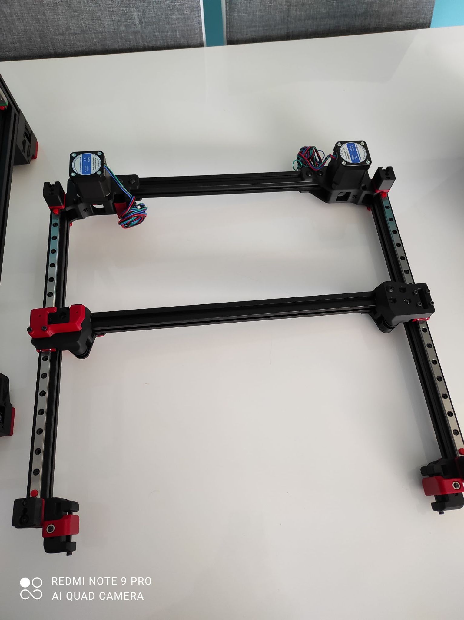

    J'ai reçu les deux rails MGN manquants et du coup j'ai pu terminer le portique et passer les deux courroies A et B. J'ai deux questions avant de terminer mes commandes pour la partie électrique: - Es ce que vous confirmez que pour les connecteurs des cartes SKR 1.4 ce sont des JST 2, 3 et 4 broches (pin femelles) - Avez vous utilisé la même section de câble et laquelle pour le câblage des périphériques (moteurs, endstop, ventilateurs, thermistance et chauffage hotend) Sinon a la vue du design original du compartiment technique, et des paroies extérieures avec cet assemblage de grilles imprimées ça me parait a la fois un peu exiguë et un peu branlant pour les assemblages. D'autre part j'avais modifié mon imprimante actuelle en logeant justement électronique en dessous et a expérience ça n'est pas très pratique lorsque par exemple on a besoin de diagnostiquer un problème. a chaque fois il faut retourner la machine ça n'est pas pratique voir dangereux de faire bouger les actionneurs dans cette position. Du coup je suis en train de réfléchir a deux autres options: - la première étant de tout loger derrière la paroie arrière en confectionnant un coffret sur toute la surface - La seconde idem mais en y mettant uniquement électronique et en laissant les alims et la partie 220V en dessous Du coup ça m’amène a une dernière question, es ce que l’accès par l’arrière est nécessaire pour certaines opérations de maintenance ou on peut s'en sortir uniquement avec l’accès par le dessus et les cotés?

    Bonjour, je suis ce fil de discussion depuis quelques temps et je me lance a mon tour dans la construction d'une VORON 2.4 en 300x300. Pour l'instant j'ai presque terminé l'assemblage mécanique. il me manque deux rails pour finir le montage de la tête et l'assemblage. J'ai lancé hier la commande de la partie électronique. En tout cas c'est sympa d'avoir une communauté également en France ça permet de débrouiller les quelques problèmes qui peuvent se présenter
