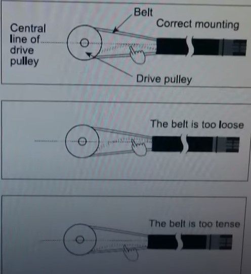

  4. Oui j'ai vu effectivement vu la même chose mais en caoutchouc, le TPU me semble trop mou pour ce genre de support et le PLA trop dur et au contact de la chaleur, même si elle n'est pas énorme, j'ai un doute. Quant au réglage de la tension il y a une video aussi, les courroies sur les delta c'est le plus dur à régler, en appuyant sur les courroies à côté de la roue crantée, elle ne doit pas dépasser le milieu(c'est clair ?), enfin grosso m..do, après c'est un peu de flair comme tout.

  6. Bien, finalement Flsun m'a envoyé le lien de vidéo , si ça peut aider ici Bonne journée.

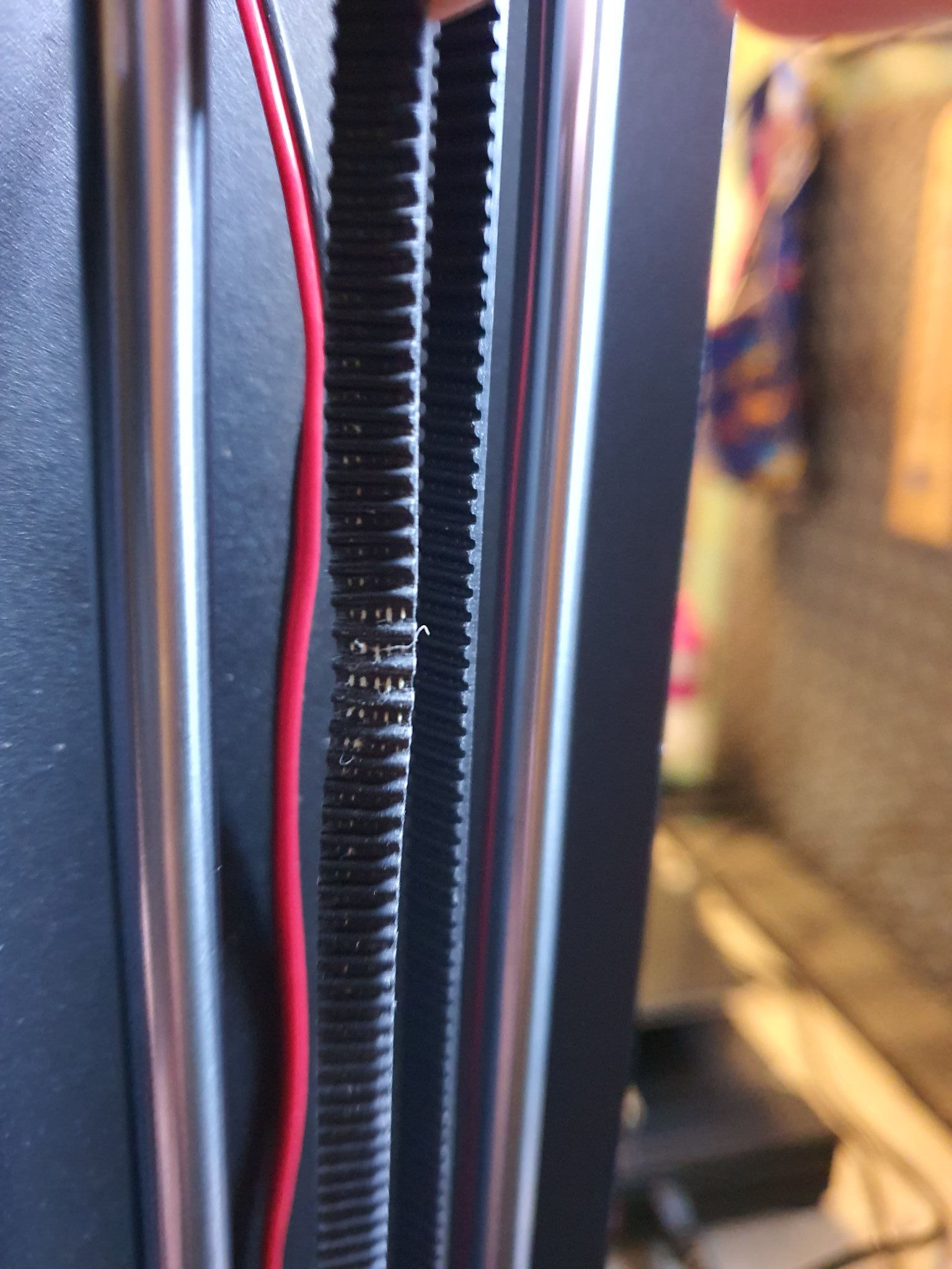

  7. Bonjour, j'ai une courroie sur la QQS-Pro qui vient de se déformer et entrainer la débâcle sur l'impression. je vais la changer, cependant auriez-vous un tit tuto pour le faire, cela m'aiderait beaucoup, j'ai fouillé sur le net, aucun tuto ni video pour les courroies de la QQS. Votre aide me serait utile, merci. Une photo de la victime:
