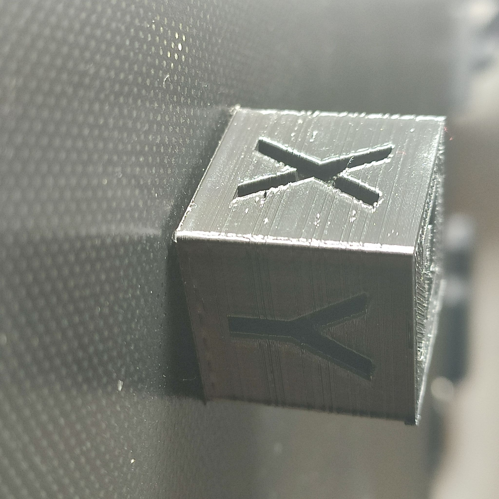

  1. Ha oui merci je l'avais oublié , je ferais tout ça plus tard maintenant, et pour le Y mal fait, quelqu'un aurait-il une idée ?
  2. oui et bah du coup ça ne va pas parque mon mon ressort est trop serré et avec les rondelles c'est pire et puis tout simplement les rondelles sont trop petites je n'es plus mon extruder d'origine donc j'ai un nouveau ressort de plus gros diamètre Mais bon ce n'est pas grave car j'ai changé le ressort et j'en ai mis un un poil moins dur J'ai donc refais des tests mais sans résultat. On voit mal sur la photo mais la face X est assez bien faite, je ne me plains pas la dessus, ce pendant la face du Y est vraiment raté, et est-ce que je pourrais avoir un tuto complet pr régler parfaitement mes axes x, y et z pour être sûr svp ?
  3. J'ai bien imprimé ces rondelles, cependant je ne sais vraiment pas où placer la rondelle
  4. Le test sans la fixation au sommet de l'axe Z : Oui mais ce dépôt est de ma faute, le filament s'était bloqué et ça a gratté. Oui j'ai remarqué aussi que le ressort est bien compressé mais le réglage de la vis est au minimum, il faudrait peut être que je change le ressort pour voir. Je peux pas faire le test car je pars en vacances mais je crois qu' effectivement, quand je fais la même pièce plusieurs fois, les mesures ne donnent pas tout le temps les mêmes valeurs.
  5. Oui c'est en cours
  6. oui le test est fait, je suis a 145 steps/mm et l'extrudeur extrude bien les 100 mm demandé Mes axes sont normalement bien calibrés, par contre je viens de penser que j'ai aussi ajouté une fixation sur le sommet de l'axe Z, serais-ce ça le problème ?
  7. Mon dernier test est celui-ci, il y a du progrès, la première couche n'est pas parfaite mais de meilleur taille déjà, je suis a 80% de débit sur la couche initiale et mon z off set est à 0.05 plus haut qu'au paravent, c'est la valeur du 2e cube de droite ci dessus. Donc je suis en train d'imprimer la même chose mais avec le z off set à 0.05 plus bas du coup comme j'avais au paravent, cela correspond au 1e cube de droite sur l'image de mon précédent post.
  8. Oui je fais des tests actuellement, j'étais à 120 en débit et maintenant je suis en dessous des 100 mais la différence de résultat n'est pas énorme, je continu encore.. J'ai donc augmenté mon Z off set pour moins écraser la première couche en faisant plusieurs tests et voici les résultats.. celui toi a droite et la valeur que j'utilise habituellement puis j'ai remonté ma buse de 0.05mm jusqu'à le résultat tout à gauche sur lequel la première couche est encore trop large et en plus n'adhère pas assez
  9. C'est possible mais si je réduis légèrement le z off set, ma première face c'est pas super lisse, on voit les traces de passage de la buse mais peut être que cela est normal ? J'ai déjà vu l'idée du chanfrein sur la pièce mais cette idée me déplaît car j'ai besoin d'une première couche assez précise et avec un chanfrein je n'arriverais jamais à avoir un angle casi droit, si ?
  10. Bonsoir, j'ai changé mon extruder de mon ender 3v2 car l'ancien avait cassé, j'en ai profité pour acheter un capteur de fin de filament avec un CR tuch, j'ai donc changé mon firmware et dû refaire quelques réglages. A présent tout fonctionne bien à part 2 ou 3 petit soucis, le principal est la première couche qui est plus large que les autres, cependant elle accroche parfaitement au plateau, bien lisse pas de sur / sous extrusion et les couches suivantes sont bien faite. Mon réglage plateau est fait, le débit est bien avec une précision de 0.1 mm, les steps/mm de mon extruder est d'environ 150, c'est très élevé certes mais l'imprimante fournit bien la longueur demandé. Mon z off set est réglé à -2.35. Mes 2 autres petits soucis est le Y de mon cube de calibration qui est mal fait alors que le X est parfait et une arrête du cube qui est aussi mal fait. Sinon tout le reste semble bien, les faces du bas et celle du haut sont parfaites au niveau du lissage. Si jamais quelqu'un aurait la solution à mes problèmes ça m'aiderai énormément, merci.
