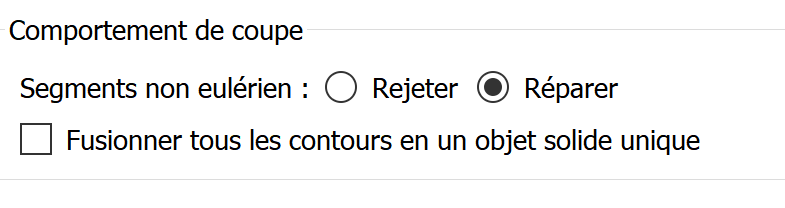

  2. Bonjour GhosTVip3R, en fait c'était plus simple que cela, il était en mode vase et avec l'option "fusionner tous les contours ..." du coup il me fermait le model Merci pour ta réponse quoio qu'il en soit

  5. Bonjour Je suis Poulch et je démarre dans l'impression 3D J'utilise Cura et Simplify3D et je découvre tout cela avec un grand intérêt. Pour l'instant mon Imprimante date de Décembre et est nickel et je vais essayé de la garder stock le plus longtemps possible pour éviter de passer des nuits a bidouiller les firmwares ... Mais je suis assez content je suis sur Octoprint avec détecteur de filament, M600, double Cam et TP-Link. Voilà au plaisir d'échanger avec vous.
