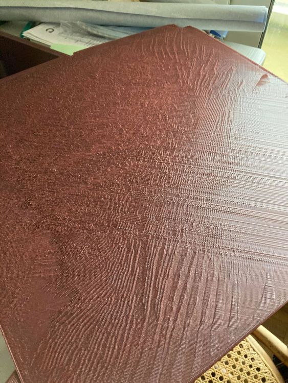

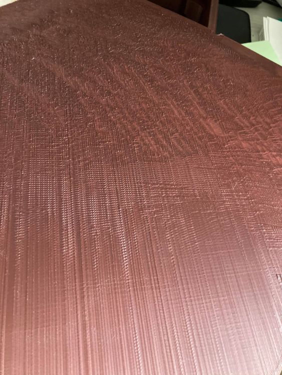

  2. Bonjour à tous, je n'ai jamais vraiment réglé mon imprimante en dehors des paramètres sur cura. j'ai pu réaliser certaines pièces et certaines m'ont donné un rendu très particulier sur les couches du dessus. Ici j'ai pu réaliser une pièce très grande et plate de faible épaisseur. Cette pièce a un rendu finale vraiment horrible. J'aimerais savoir avec les photos ci-jointes quel paramètre influe sur ce résultat. Mon avis est une sur-extrusion qui crée des vagues.
