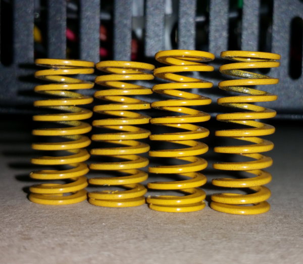

  2. Merci pour ton aide ctrl 1 : les 4 extrémités du chariot bleu sont de la même hauteur ctrl 2 : le bed terourné sur une plaque semble parfaitement plat ctrl 3 : les 2 ressorts arrières sont plus courts que les 2 de devants qui paraissent plus détendus Penses-tu que je puisse détendre les 2 ressorts arrière ?

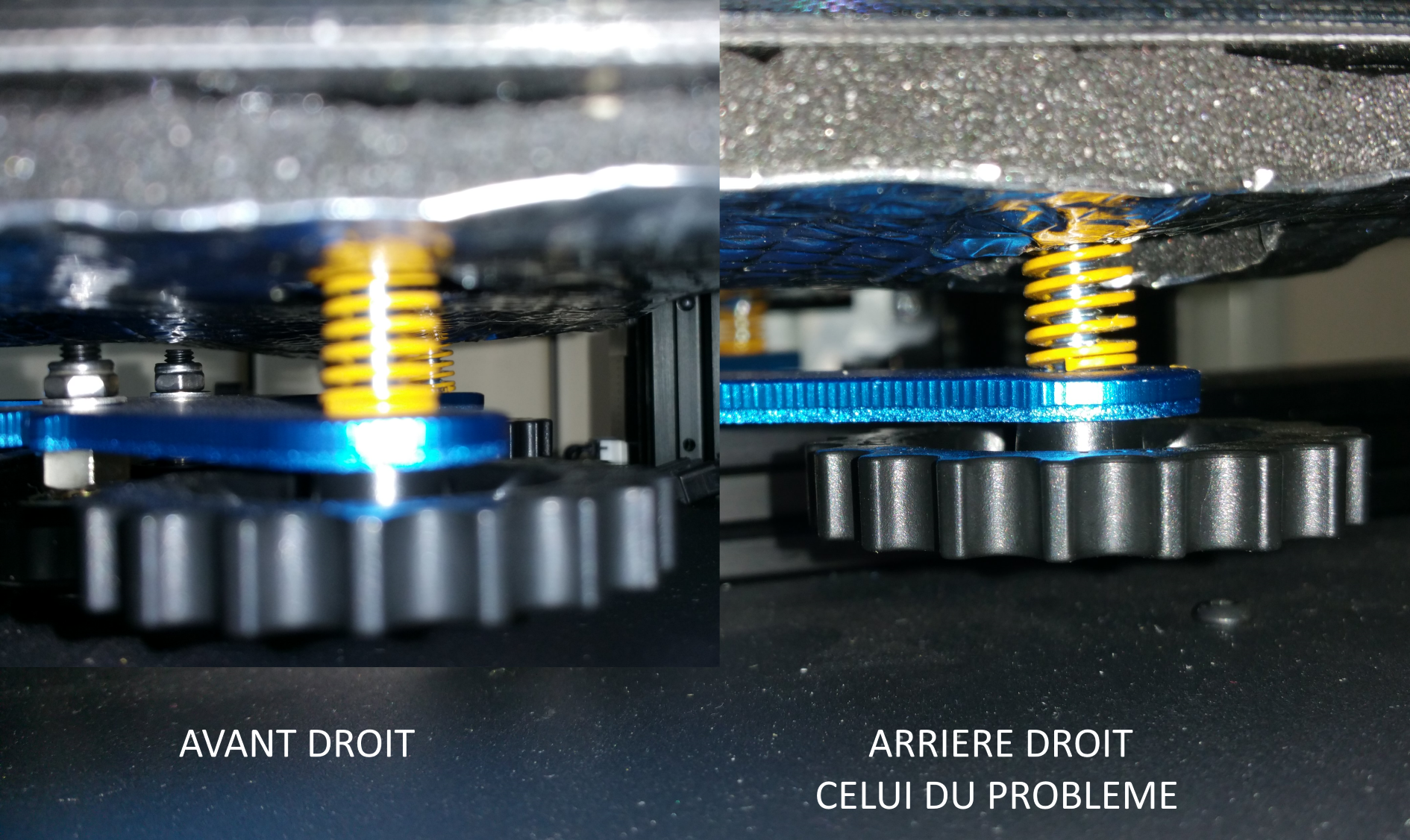

  3. en fait, c'est l'arrière droit qui pose problème (oups !!) lorsque je tourne la roulette molette vers la gauche, au bout de qq tours le plateau ne remonte plus, la roulette continue de se dévisser mais sans effet, le ressort ne bouge pas. je pense que l'axe des Z est 1 ou 2 mm trop haut, mais je ne sais pas si ca se règle

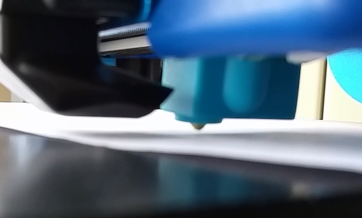

  5. Bonjour à tous J'ai un problème sur ma toute nouvelle Génius la molette arrière gauche du plateau, pour remonté celui, lors du réglage est en fin de course, le ressort ne fait donc plus son job, la buse est à 1.5mm les 3 autres points de réglage sont ok au test de la feuille avez vous une idée de réglage ? je suis novice, c'est ma première imprimante merci pour votre aide
