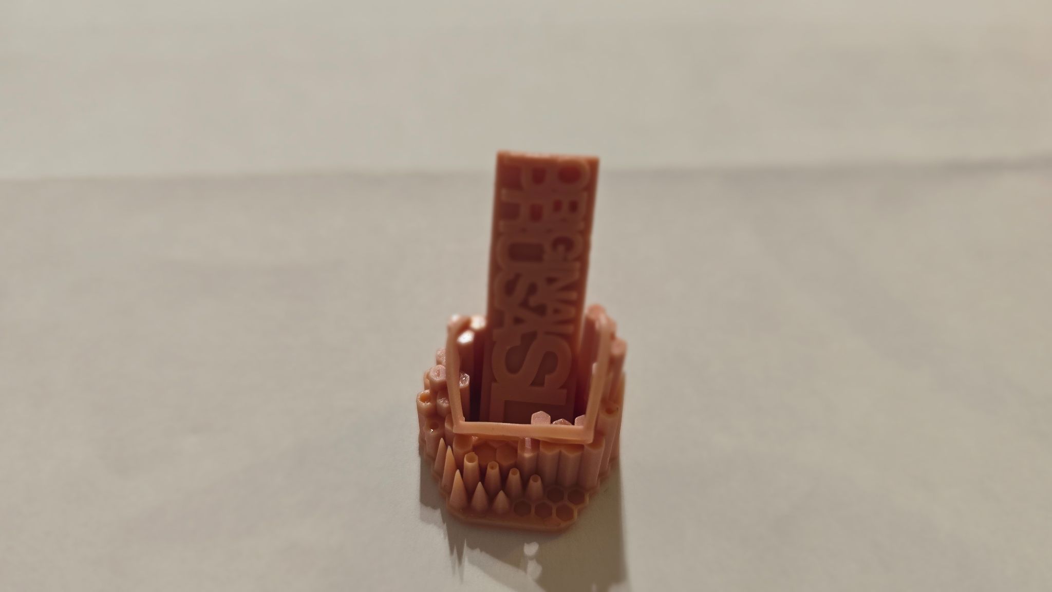

Bonjour, Oui effectivement pour le pied d'éléphant, il ne faut pas mettre de signe négatif. Par contre je trouve un peut dommage pour cette histoire de trous, j'ai vue que CHITUBOX le faisait.... -
Bonjour à tous, je suis entrain de finaliser les réglages de ma Prusa SL1, j'ai imprimer le fameux test de MorgensternPrinting "calibration-tolérances-de-compensation-résine". Au niveau de la base des 2 parties pas de problème, je suis à 20.04mm pour 20mm. Mon soucis ce trouve au niveau du trous partie femelle et au niveau du pied d'éléphant. J'ai trouver un paramètre pour le pied d'éléphant dans le slicer, mais si je le modifie je me retrouve avec un message d'erreur. Par contre je ne vois pas ou modifier pour ne toucher que la partie du trous. En vous remerciant par avance pour vos réponse.

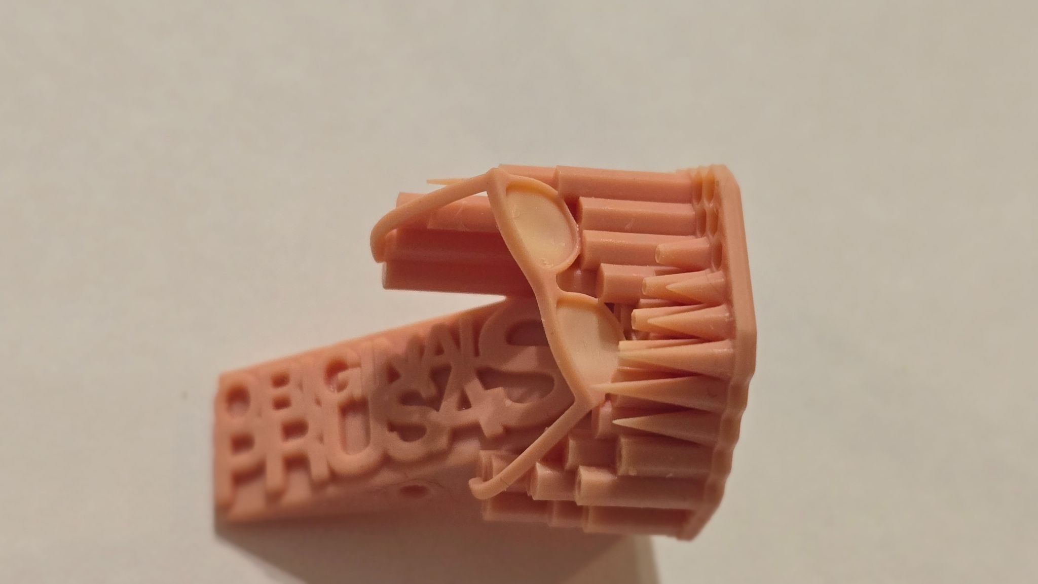

Bonjour, Bon je viens de lancer une série de print ce matin, je pense que je suis pas si mal. Sans doute encore un peut de réglage. En ce qui concerne les micros bulles, elles avaient disparus ce matin. Je pense avoir trouver la cause, j'avais secouer ma résine façons Chaker et je pense que cela viens de ça. Merci en tous les cas d'avoir pris le temps de me répondre.
Merci pour ta réponse. J'ai mis un FEP neuf et c'est une bouteille de résine que je viens d'acheter..
Bonjour à tous, J'essaye de reprendre un peut l'impression résine après quelle années d'arrêt. Je possède une PRUSA SL1 et j'ai utiliser comme scilcer " PRUSASCLICER " Niveau résine j'ai de la conjure sculpt couleur beige. J'ai essayer d'imprimer le fichier V3_Cones_of_Calibration afin de calibré ma résine mais forcément j'ai obtenue un échec. A mon avais je manquer d'exposition " 2.6S ", tous est rester coller sur mon FEP. Par contre j'ai remarquer sur la 1er couche qui elle est rester sur le plateau de nombreuse bulles. Avez vous une idée de l'origine de ce problème. En vous remerciant par avance.
