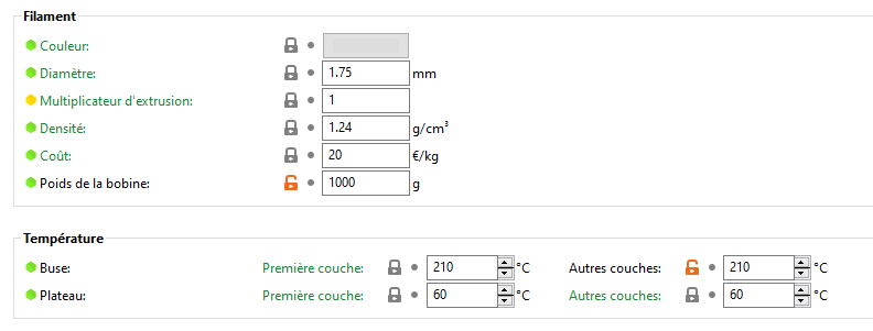

  1. D'accord, j'ai reset prusa. Et le surplus a disparu.

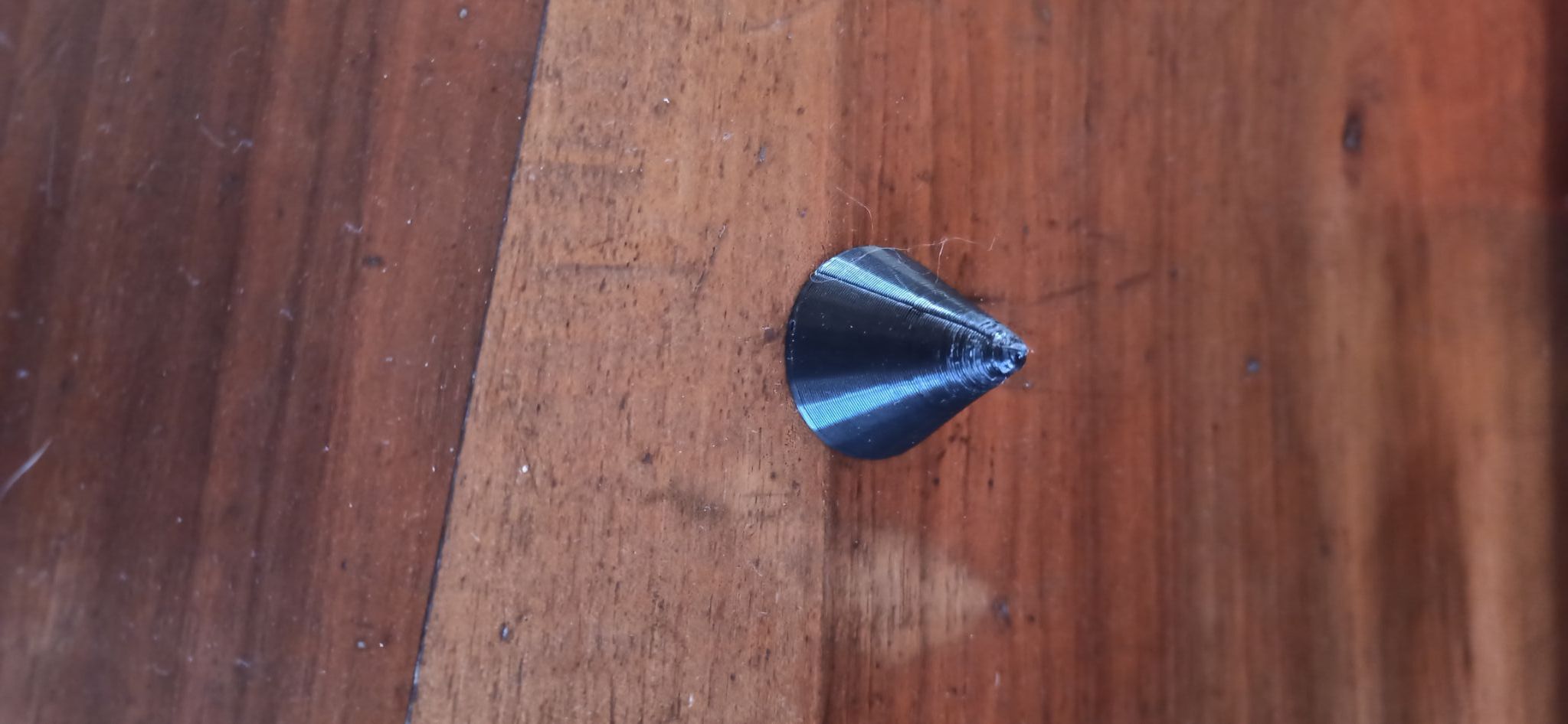

  3. Bonjour, j'ai nettoyé m'a buse puis j'ai relancé une impression mais voila se que sa a donné. Ma buse fais 0.8. Et un moment mon extrudeur "saut" du moins il fait un bruit qui y ressemble.

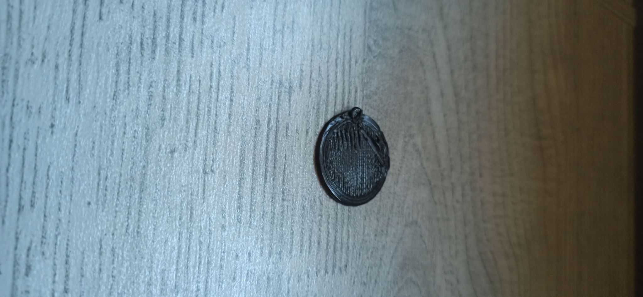

  4. Bonsoir, j'ai donc effectué la manipulation puis j'ai réimprimé mais il y a juste le lit qui c'est imprimé.

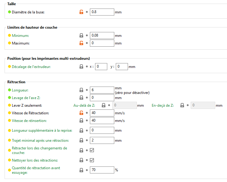

  6. Je pense que l'extrudeur est bien calibré. En lui demandant d'extrudé 100mm le fils bouge de 4cm et de 50mm il extrude 2cm.

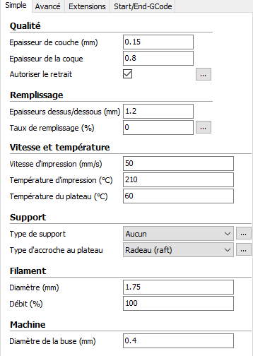

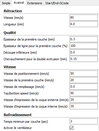

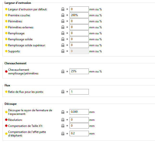

  7. Je l'ai laissé à 100 sur ma machine car je ne sais pas se que sa change. Et voici tout ce qu'il y a sur les paramétrages de l'extrudeur.
  8. Bonjour, j'ai une ender 5 pro. Et je n'ai pas touché à ces réglages.

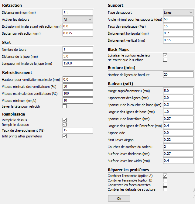

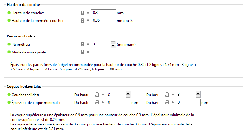

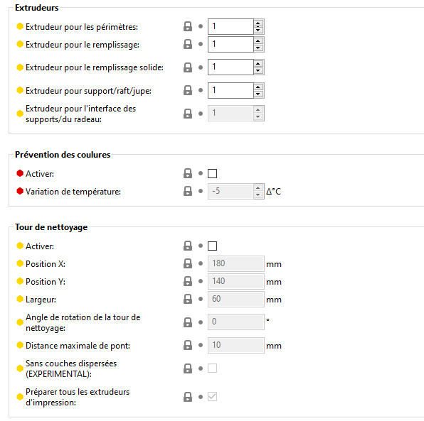

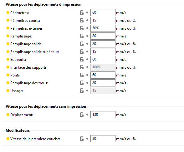

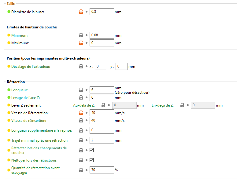

  9. Bonjour à tous, J'ai besoin d'aide pour paramétré mon slicer. Je fais des test depuis plus d'un mois et il y a eu un amélioration mais j'ai changé de buse (0.8). Et se que je ne comprend pas c'est que l'extrusion se fais mal et des fois il peut avoir des grosses coulures. Voici quelque image.

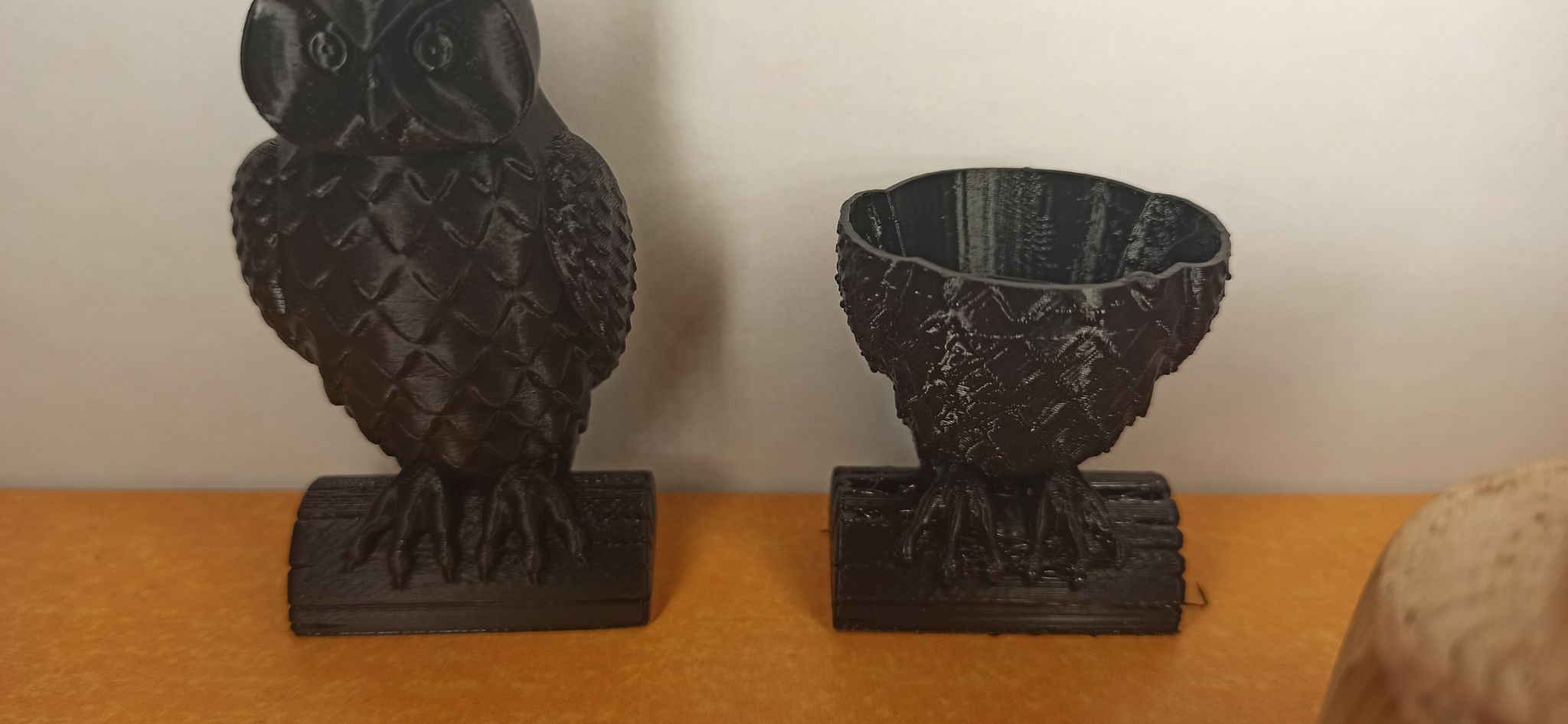

  10. Je vous remercie pour avoir pris votre temps et m'avoir donner des conseils. Si je récapitule, j'ai changer de Slicer(qui est bien mieux) et il faut que je mette des supports pour l'horizontal. J'ai une dernière question: vous utilisez quoi comme slicer et créateur d'objet?
  11. Je voudrais avoir le même résultats que le premier(gauche) sans qu'il soit plein(droit). Mais il y a des trous sur les parties horizontale (dessus de la bûche).
