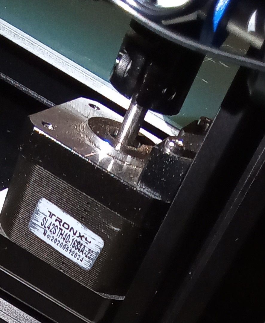

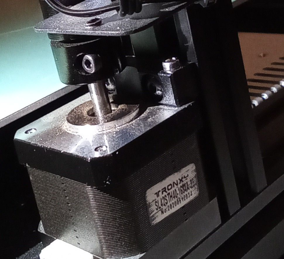

  2. Re-bonjour, @Yellow T-pot, oui lors de l'auto level le capteur s'allume et la buse s'immobilise a plusieurs millimètres du plateau ou alors il s'allume et la buse continue de descendre jusqu'à enfoncer le plateau sur plusieurs millimètres également, et ça claque. Pour la poussière en fait c'est de la micro limaille dorée, la couleur pourrait correspondre au guide de la tige filetée derrière le moteur Z. Merci. @Yellow T-pot Oui lors de l'auto level le capteur s'allume et soit des qu'il s'allume la buse s'arrête immédiatement à plusieurs millimètres du plateau, soit elle s'allume mais la buse continue de descendre et fini par enfoncer le plateau. J'ai regardé la fameuse poussière et c'est de la micro limaille dorée, la couleur pourrait correspondre au guide derrière le moteur Z, ci joint les photos. Merci

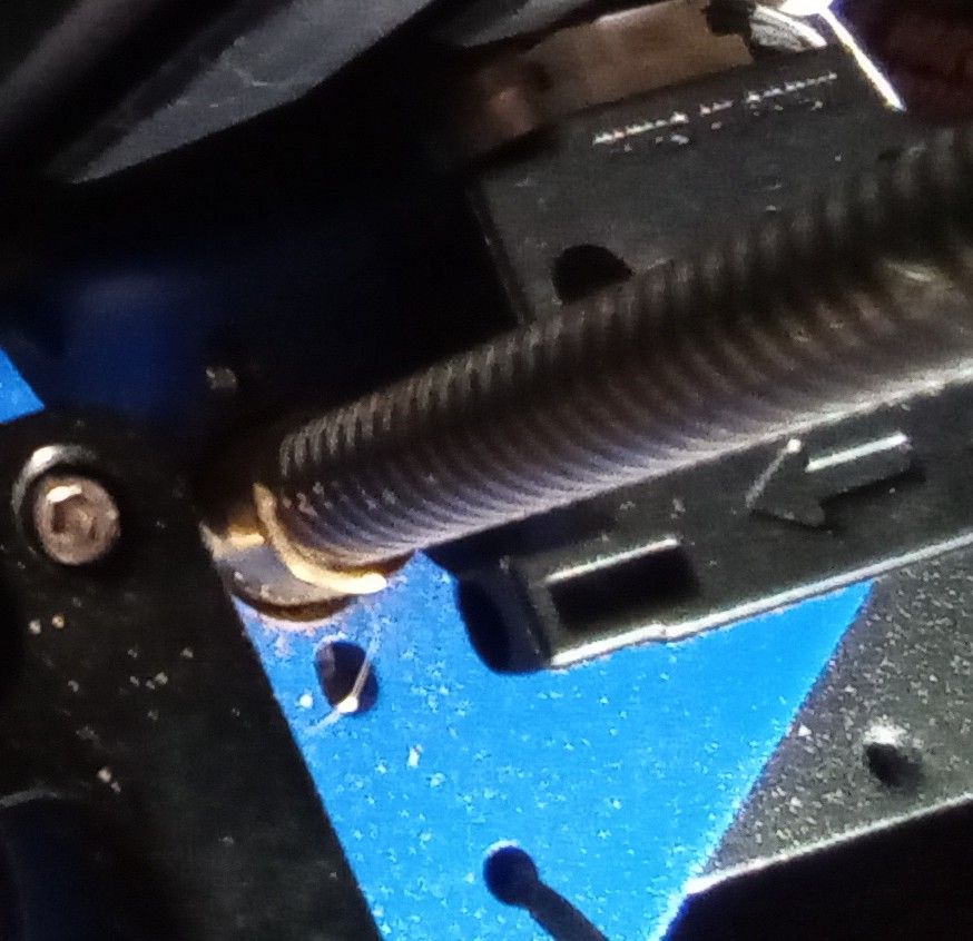

  3. Bonjour, @Yellow T-pot, j'ai vérifié les axes, et le plateau, il n'y a pas de jeu. Pour info j'avais même vérifié l'équerrage de l'axe Z. Le moteur Z monte et descend, c'est fluide. Par contre j'ai l'impression que quelque chose frotte mais ou ? J'ai trouvé un léger dépôt (entre de la poussière ou de la micro limaille) sur le pilier et sur le guide dans lequel passe la vis sans fin derrière le moteur ? Sinon le capteur a l'air de détecter toujours à la même distance du plateau, mais j'ai remarqué que lorsque je fais un level manuel sur 5 points il s'écoule moins d'une seconde entre l'allumage de la diode du capteur et l'arrêt de la buse et ça quelque soit le point. Par contre en autoleveling, la buse peu s'arrêter au moment ou le capteur s'allume, ou bien 2 secondes après ce qui me parait énorme.

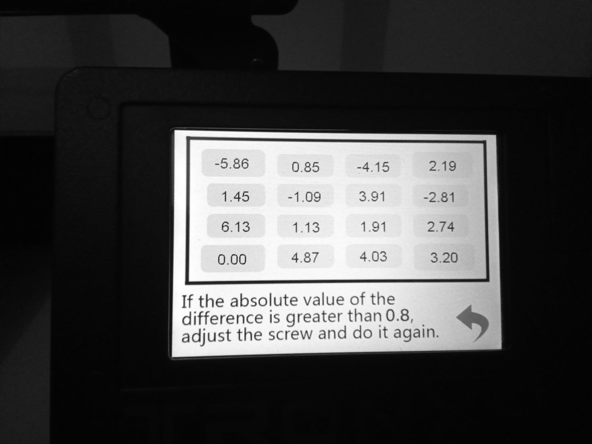

  4. Bonjour à tous, J'ai un problème similaire, j'ai réglé le capteur comme cité ci-dessus, mais j'ai toujours des valeurs aberrantes. J'ai réglé le plateau manuellement et relancé l'auto level 3 fois de suite sans rien toucher mais chaque mesure est différente de la précédente ( bed a 55° et direct sur le plateau alu, car apparemment certaine personne ont déjà eu des soucis avec le buildtak ) je me demande si le capteur fonctionne correctement, il s'allume mais la buse continue de descendre ??? J'avais tenté de lancer l'impression du cube xyz mais soit la buse se plante dans le buildtak soit l'impression démarre à plus d'un cm du plateau. Je ne sais plus quoi faire ...

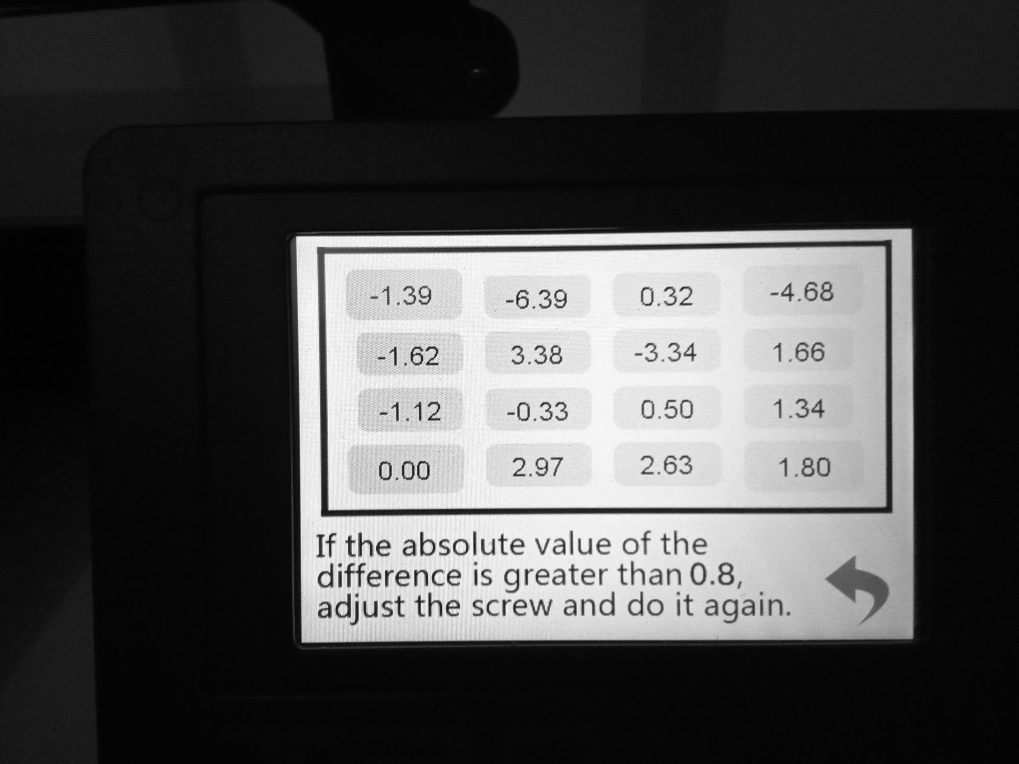

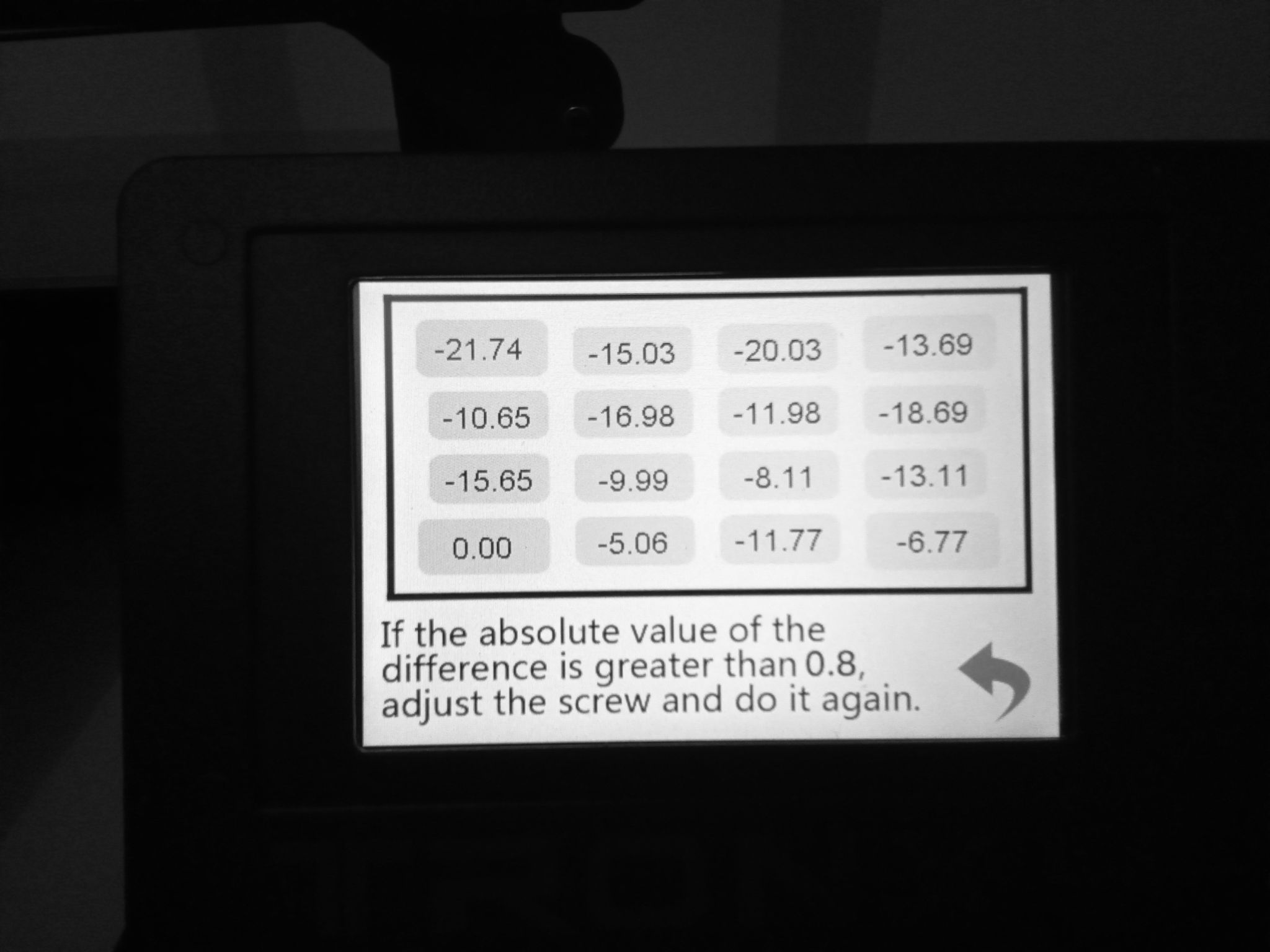

  6. Bonjour à tous, J'ai reçu mon imprimante il y a deux semaines et depuis je galère pour paramétrer l'autoleveling et le z offset. Je n'arrive pas à avoir 2 fois les mêmes valeurs, J'ai lancé plusieurs autoleveling les uns derrière les autres pour tester, avec plateau à température de 55°c, je passe de +0,85 à -15,03 puis à -6,39 pour un même point sans toucher au plateau. Le buildtak noir fourni avec l'imprimante est mort, car la buse s'enfonce dans le plateau alors que le capteur est allumé, donc il détecte le plateau mais ne s'arrête pas ? Et si je tente d'imprimer soit la buse s'écrase dans le plateau soit elle imprime à un bon cm au dessus ce qui gêne un peu l'adhérence ???? Est ce que quelqu'un parmi vous saurait m'aider ? Merci d'avance.
