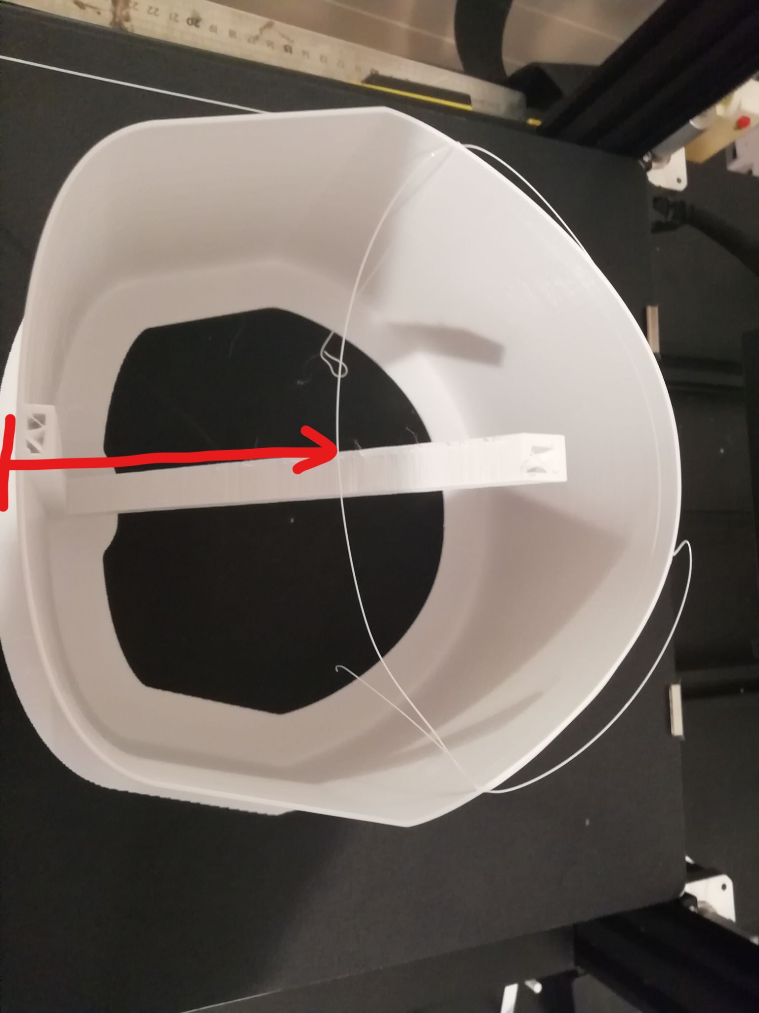

  8. Bonjour à tous, Après plusieurs heures d'impression pendant lesquelles tout allait bien, il me semble avoir entendu un bruit (je ne suis pas sûr que ça venait de l'imprimante) et j'ai constaté un énorme décalage en Y. Avez-vous une idée ? Merci par avance de votre aide.
  9. 200 et 60 (bed). Le problème c'est que ça imprimait très bien avant que la tête ne vienne forcer sur la plateau à al suite d'un pb de BLTouch. Du coup, je cherche ce qui a pu être endommagé ou desserré. J'avoue que le découragement me guette. Prochainement, une Creality CR10S Pro v2 en vente pas cher.

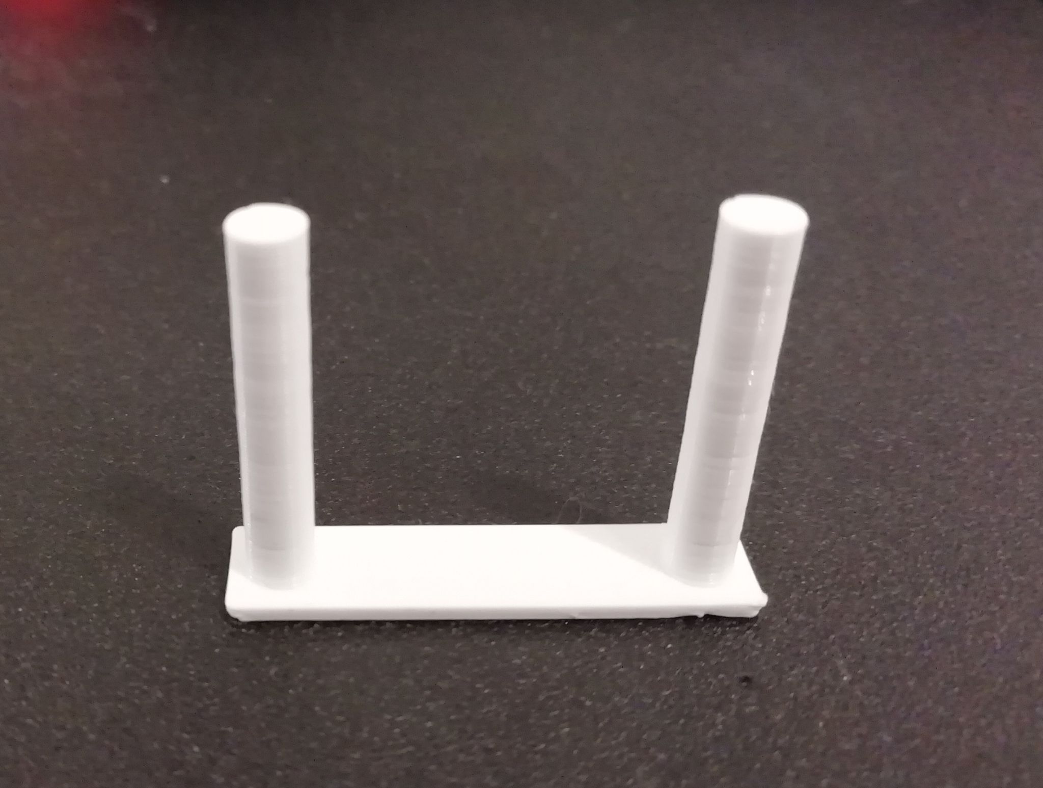

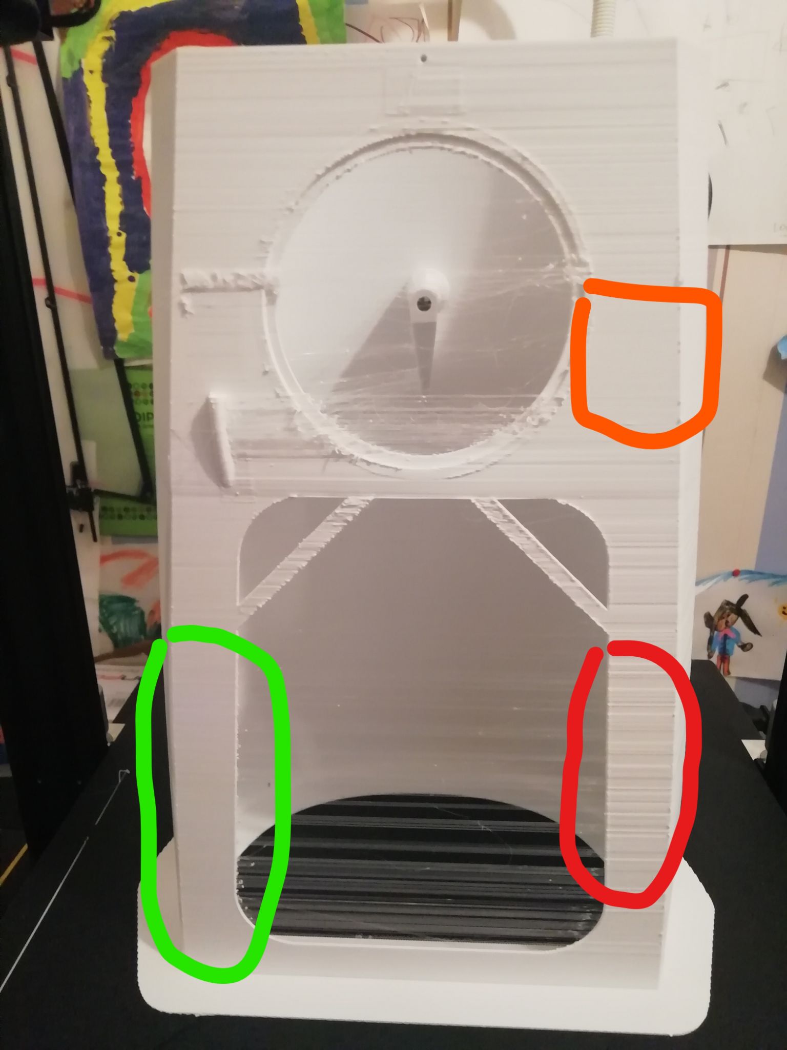

  10. J'ai fait des tests de rétractation et les paramètres de Cura par défaut (4mm - 45 mm/s) sont bons. J'utilise du PLA 1,75 de chez ICE Le problème qui me tracasse le plus est le problème de lignage toujours à la même hauteur. Je n'arrive pas à voir ce qui bloque en Z.
  11. Merci @gerardm, J'ai vérifié les roues, desserré les pièces en laiton autour des axes Z, bien serré la vis excentrique de la tête d'impression. J'avoue que je ne sais plus quoi faire. On parle de wobble. Je cherche.
  12. Bonsoir @gerardm, Merci de te renseigner. J'ai réglé mes problèmes de z-offset et de BLTouch qui venaient visiblement de mauvais contact. J'ai maintenant un problème lié à un lignage toujours à la même hauteur et seulement à gauche de la pièce. Les cubes tests ont aussi toujours le lignage à la même hauteur.
