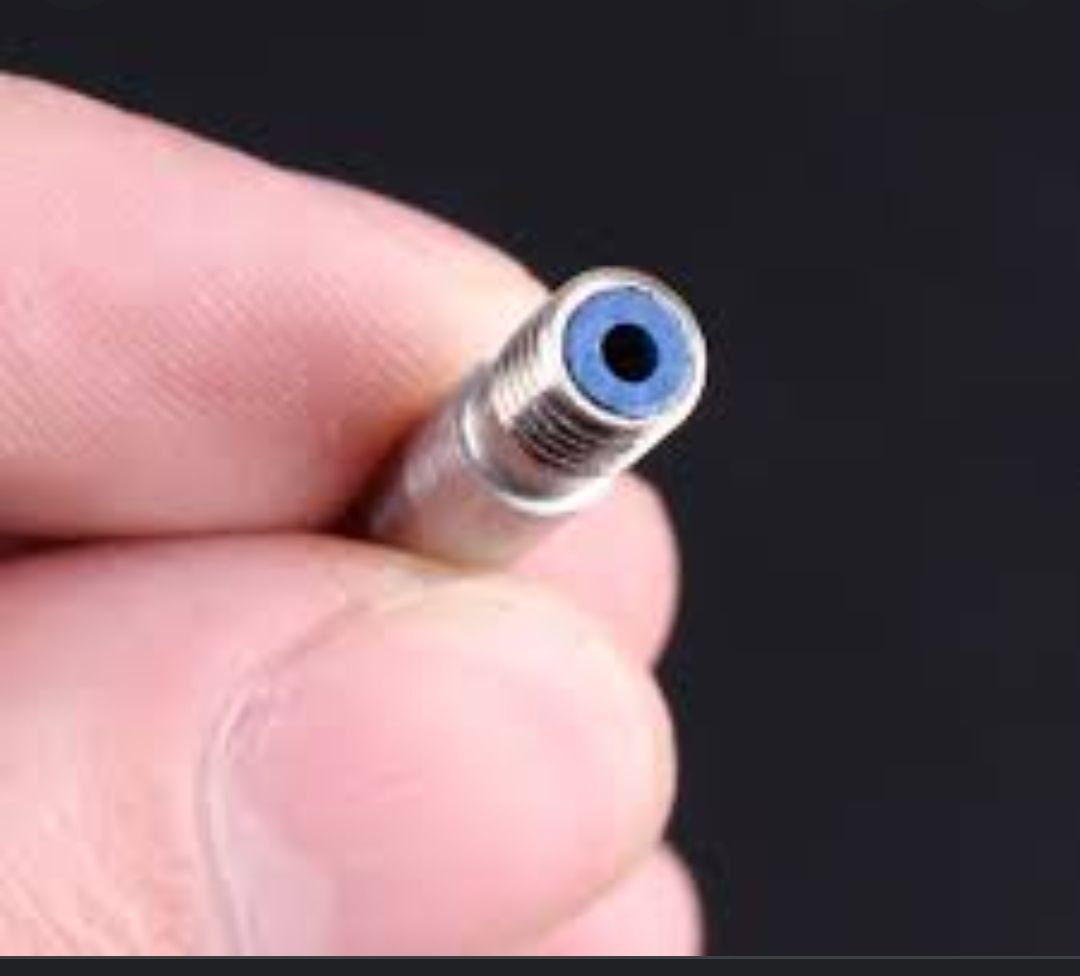

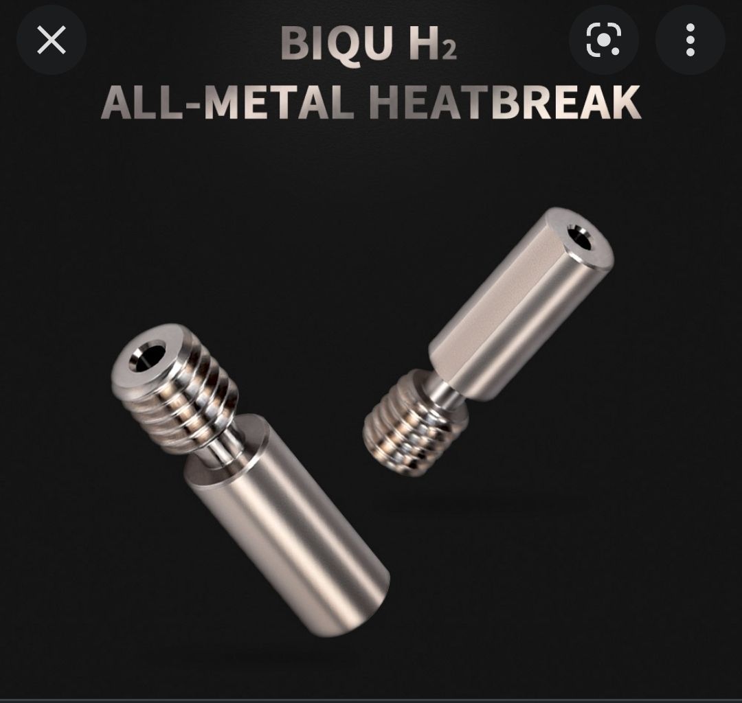

Bonjour, Il y a possibilité d'ajouter un embout+ptfe a l'entrée du bloc jusqu'a l'extrudeure(a peu près 1cm de distance ) mais je ne compends pas vraiment l'intérêt pour etre honnête.. D'apres vos dires le problème viendrais du fait que j'utilise une gorge full metal de ce type : Alors que je devrait utiliser une gorge metal+ptfe interne : Je vais chercher ca sur amazon en priant pour trouver la bonne gorge au bon diamètre. Nanosecond tu parles de quoi quand tu dit lubrification ? Des engrenage de l'extrudeur ? Ou du filament lui même ? Je croyais que la lubrification du filament ne servais que dans le cas ou l'extrudeur pousse le filament dans un long ptfe avant d'arriver a la tête. -

Salut. Il n'y a pas de tube ptfe, c'est un directdrive, l'extrudeur pousse directement le filament dans une gorge métal a l'intérieur d'un petit radiateur. Gorge en metal qui termine dans le bloc de chauffe, a l'about de la buse. -

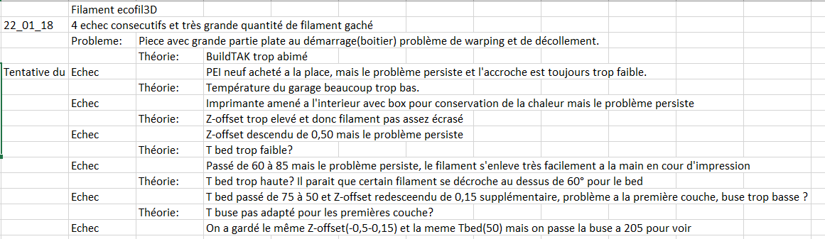

Oups, la pièce a déjà été donné a qui de droit(impression pour autrui), je n'ai pas de photo ou l'on voit le dessous. Malheureusement, ça n'est pas un problème de propreté du plateau ou de distance de buse, j'ai essayé et re-réglé encore et toujours le z-offset. C'est pour ça que je n'y comprend rien.. Le dessous était très propre, homogène, avec le motif du PEI un peu granuleux et vraiment uniforme. Par contre les faces de coté étaient un peu moche au niveau des première couches (le premier mm), elle étaient irrégulière au niveau de la texture, puis le reste de l'impression, très propre. En fin, on aurait dit qu'un des 4 coins s'est ratatiné sur lui même, comme écrasé, mais en réalité il s'est rétracté sur lui même a cette endroit( a la fin du print, la pièce était posé plate sur le bed, sauf ce coin qui remontait) -

Merci, j'ai finalement réussi en imprimant a 205°c + plateau a 50°c. Monter la température d'impression de la buse était visiblement la solution. Mais j'ai malheureusement eu du warping sur mes pièces qui du coup, ne sont pas parfaite. Et ceux malgré le fait que mon imprimante soir a l'intérieur d'une pièce chauffé + une petite tente de conservation de chaleur fermé toute la nuit.(ça coupe un peu du bruit également). A part les raft, la ventilation, le plateau chauffant ect, sur quoi vous jouez vous pour limiter le warping? car moi rien n'y fait avec les pièces commencant par de gros plat(Style boite de rangement) -

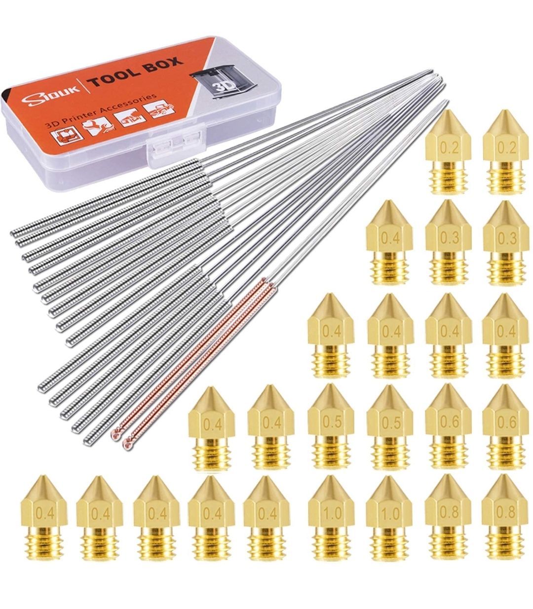

Re-bonjour a tous ! (ça sent les problèmes) Mes problèmes de bouchage de buse avec pla classique et pla silk ont été réglé depuis que je suis passé en buse de 0.5mm. J'ai au passage fait la mise au point du PID comme me l'avais conseillé hyoti Et pour répondre a Titi78 Suggestion intéressante, mais cela n'apporte pas des opportunité de défaillance supplémentaire? décalage progréssif des deux hauteur si les deux moteur ne tourne pas pile poil avec le meme ratio? ect ? Pour ce qui est de mon problème d'accroche, il est (casi) réglé, je cherchai au mauvaise endroit. L'excentrique du bloc d'impression était desserré, je l'avais pourtant bien sérré lors que la dernière vérif, mais il a du prendre du jeu, je lui ai sérré la tronche autant que possible, du coup mon bl touch donne des résultat moins aléatoire, et l'accroche au plateau est beaucoup mieux.(toujours des z-offset que j'ajuste par pas de 0.5-0.10 en début de print) Puisque tout allais bien jusque la, et que j'avais fini ma bobine de PLA silk, j'ai décider de passer le cran au dessus et d'essayer d'enfin faire un gros print au pla BOIS. Mal m'en a pris, ça fait bien 2 semaines que j'enchaine les print TEST avec un taux d'échec de 4 print sur 5 je dirais, et ceux qui s'impriment sont couvert de stringing... Voila les points clé que j'ai pu trouver a droite a gauche sur le net pour le PLA WOOD : -Vitesse d'impression LENTE recommandé (40mm/s max). -Rétraction désactivé. -Couche épaisse recommandé (minimum 0.2mm de haut) -Température le plus bas possible pour éviter calcination des particule de bois et bouchage de buse(le fameux). Voila ce que j'ai pu constater de mon coté ; -le PLA wood est beaucoup plus cassant que le classique(ça se remarque très vite lors de la manipulation). -Les print fini en pla WOOD peuvent avoir une solidité supérieur au PLA Classique, et inférieur aussi, selon la géométrie. -Ca string a mort!! Lors des échec de print, j'ai constaté que la buse n'étais pas vraiment bouché(si je pousse le filament a la main, il recommence a sortir et le print reprend). J'ai également remarqué que lorsque j'actionnais la roulette de l'extrudeur a la main, le filament sort, mais si je l'actionne trop rapidement, le filament n'avance pas, les dents de la roue cranté "dérape" le long du filament, et ensuite, plus moyen de faire avancer le filament via l'extrudeur, même après un seul "dérapage". Une fois que le filament a été griffé/grignoté, c'est fini, le print va stagner... la roue cranté de l'extrudeur va bien tourner, mais ne vas plus entrainer le filament. Après cette constatation, j'ai essayer de renforcer la tension au niveau du ressort de l'extrudeur, mais je ne sait pas si ça aide ou si ça empire. Idem pour le fait de détendre la tension a l'éxtrudeur, ça peut aider comme ça peut empirer... Ma question est donc la suivante : -Y a t-il une quelconque amélioration a apporter pour régler le problème au niveau de la liaison filament/roue cranté ? Je suis quasiment certain qu'il ne s'agit pas d'une buse bouché a proprement parler, car avec suffisamment de force de poussé, le filament ressort toujours de la buse, et le phénomène se produit même avec une buse 0.8. Dans l'absolu il faudrait même que j'essaie avec un faux print sans buse et sans chauffe, si le soucis est réellement dû a l'extrudeur, le phénomène devrait ce reproduire même sans résistance en sorti de circuit. La seul chose que j'ai pu faire c'est modifier la hauteur de cette fameuse roue cranté pour que le passage du filament se fasse pile au milieu de cette dernière, mais ça ne règle pas réellement le soucis. -

Je n'ai pas répondu depuis un moment mais pour le moment le problème est résolu. Je suis passé d'une buse 0.4mm a une buse 0.5mm et cela semble avoir réglé le soucis. Je pense passer en directDrive afin de regler définitivement ce genre de problème, sauf en cas de bouchage de buse. J'ai également un soucis de nivellement de plateau dû a une plaque en verre non plate que j'ai régler en remplaçant cette dernière par un buildtak, cependant, même avec ce dernier + nivellement BLtouch, l'accroche n'est pas terrible partout, surtout du coté droit(coté opposé au moteur+tige de l'axe Z), alors que par endroit elle accroche vraiment (trop) fort. Enfin bref, j'essaierai prochainement d'effectuer la procédure de hyoti et savate et d'imprimer un support officiel pour le BL touch qui n'est pas exactement au bon endroit. Je pense que tu m'as mal compris, je reformule, il s'agit d'une bobine qui est ouvert depuis peu de temps. -
