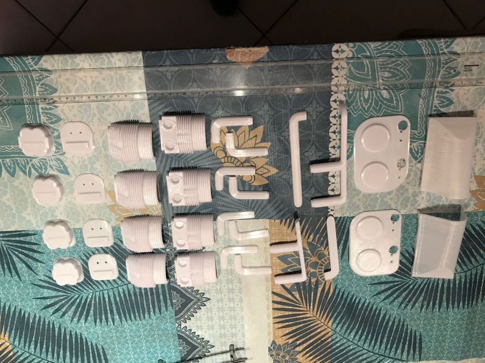

Petit retour suite réparation. Déjà Banggod m'a bien remboursé sous 48h . réponse commerciale efficace. Depuis le réglage des Vref et du changement de moteur , l'imprimante a tourné presque non stop en journée en gros de 9h à 22h30 et j'ai imprimé pas mal de pièces pour mes divers loisirs . En tout et pour tout une seule pièce de ratée en PETG, et nos soucis. Notamment de quoi réaliser un faux moteur d'avion au 1/3. Mais que c'est long !!! même ma courroie rafistolée tient le coup sans broncher . Juste le moteur de l'axe Y est nettement plus chaud que les autres. On y laisse pas les doigts dessus . Donc je suis satisfait du résultat et pour une petite imprimante à 200 balles , je ne regrette pas mon choix. -
