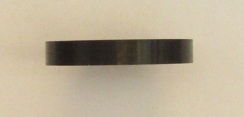

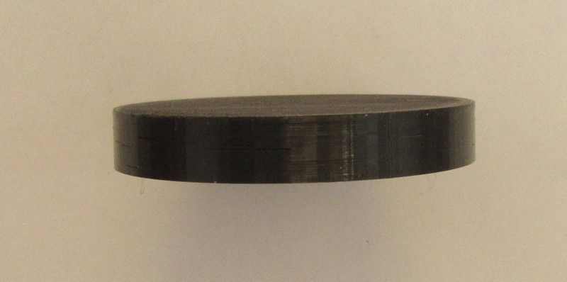

  1. sur la premiere photo il y a 2 couches avec remplissage 100, et sur les deux autres (meme piece) 4 couches avec remplissage 40. J'ignore malheureusement quel parametre j'ai modifié pour avoir un bon resultat
  2. non, il est absent
  3. Bambulab A1 avec buse 0,4 et extrusion a 0,2 Je pense a un probleme de Gcode, car quand je relance avec le meme Gcode, j'ai exactement le meme probleme au meme endroit. Mais si je refait un tranchage en modifiant un parametre (motif de remplisage par exemple) alors le probleme disparait

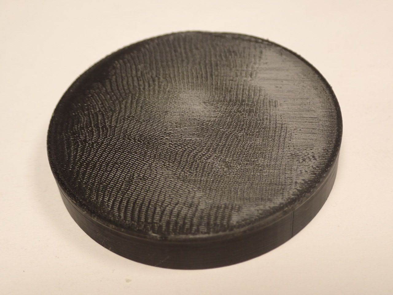

  4. Bonjour a tous. il m'arrive (heureusement rarement) d'avoir un légé décalage sur le plan xy. Avez vous svp une explication et/ou un traitement? Ca ne n'est arrivé qu'avec du PETG bois. Voici quelques photos

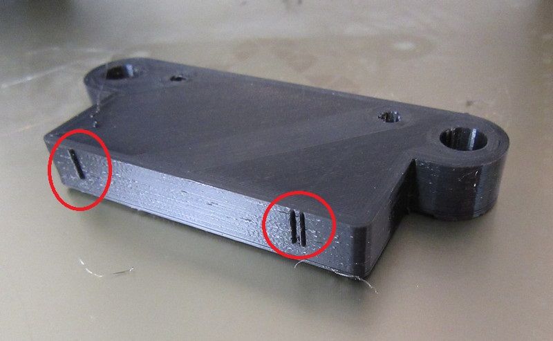

  6. Merci a toi non, les 3 premieres couches font partis de la piece. J'ai d'abord cru quelles etaient assimilées a un radeau, mais en incluant un radeau le probleme reste identique. Je me demande si la couche manquant n'est pas trop fine (0,128 mm) et ne peut ainsi etre prise en charge par la machine ... ... C'est a priori bien le probleme car en passant sur une buse 0.2 (au lieu de la 0,4 par defaut) avec une impression en 0.08, le probleme disparait. Ci joint toutefois le stl, si besoin entretoise piston mk2 v10 v3.stl

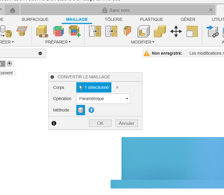

  19. merci @pjtlivjy, mais dans l'onglet Modifier → Convertir le maillage, je ne peux pas choisir " Facettes à BRep". avec le menu opération, j'ai le choix entre paramétrique ou fonction de base
  20. Bonjour a tous, je ne l'avais pas fait depuis plusieurs mois, et je n'arrive plus a modifier un stl pris sur Thingivers. Oublis ou erreurs de ma part? Mise a jour Fusion et nouvelles fonctions? après ouverture Fusion, nouvelle conception, insérer, insérer le maillage, ... je bloque, je ne trouve pas comment convertir le maillage Merci pour vos avis et conseils

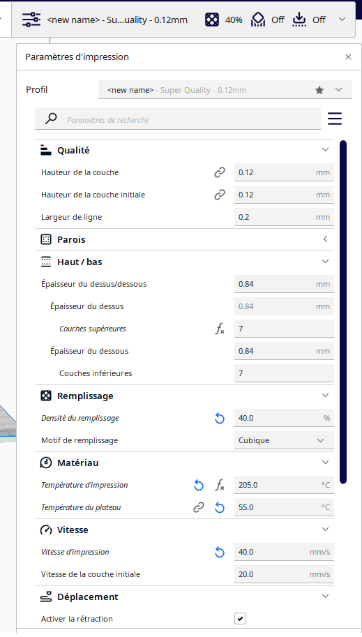

  21. oui, taille de la buse modifiée dans la zone 1 j'ai envoyé le code pour le fichier ok, mais impossible a faire pour le fichier non ok car une fois ce fichier importer je ne peux le transformer en html sans qu'il devienne correct ??? comprends pas ... bref je ne sais plus qu'elles sont mes fichiers corrects et incorrects. Je vais refaire a la demande des gcode corrects. en tous cas un grand merci a vous 2 @pommeverteet @PPAC car pour moi tour refonctionne nickel.

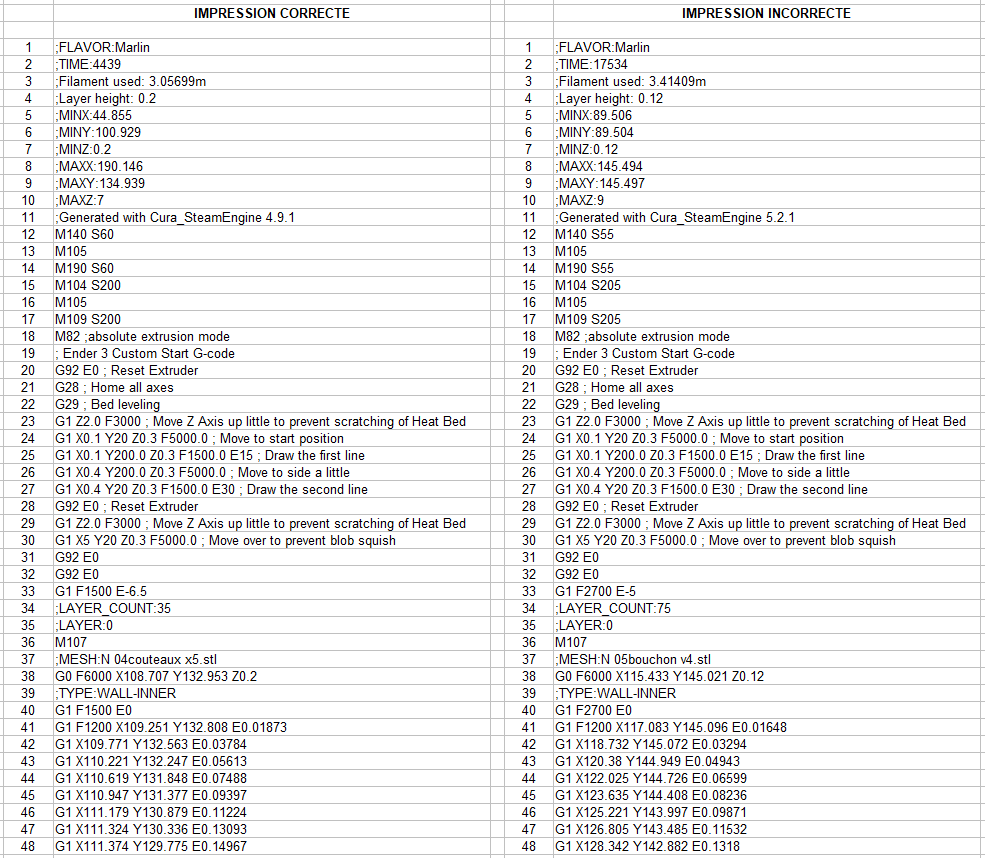

  22. Finalement je viens (après un nouveau départ d'impression raté) de constater que ma buse n'est pas de 0,2, mais 0,4. C'est celle fournis par Ender. Elle me convient bien, c'est un bon compromis pour moi entre qualité et vitesse. En installant Cura 5.2.1, je n'ai pas pensé modifié la taille de buse par défaut (0,2)
  23. voici le gcode pour un fichier qui me pose problème, effectivement suis bien en 0,12 avec une buse de 0,2. Par contre, je n'arrive pas a extraire avec Cura un html directement d'un fichier gcdge pour comparer avec un fichier qui passe bien CE3E3V2_Sans nom v3.html
  24. @pommeverte merci a toi, effectivement je le devine maintenant dans les premières lignes. C'est bien les lignes 4 et 7 qui définissent cette hauteur ? Je le vois aussi sur mon interface et je vais tester demain une impression en entrant 0,2 dans mes épaisseurs de lignes.
  25. je viens de tirer 2 comparatifs sur mes 50 premières lignes de gcode. Si ça peux vous aider a m'aider c'est top
