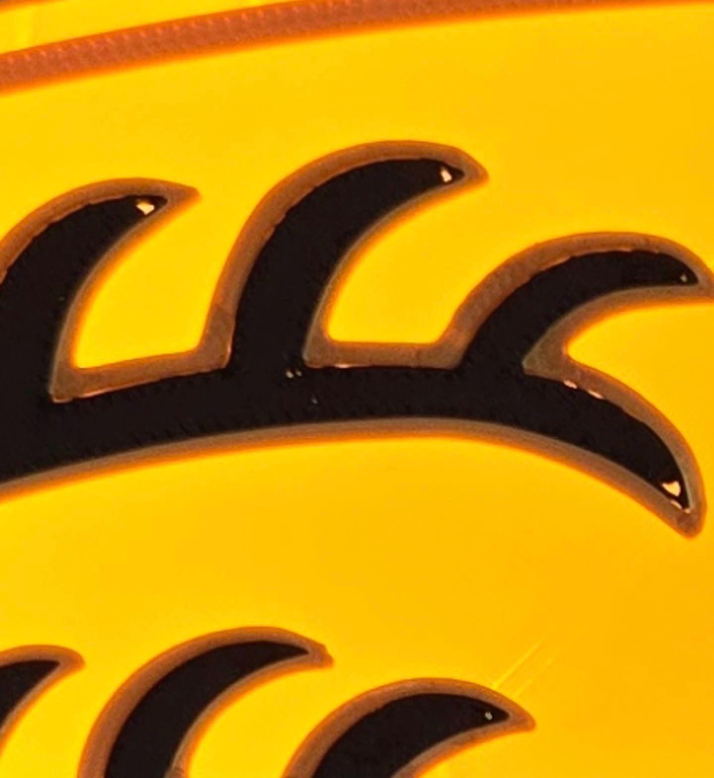

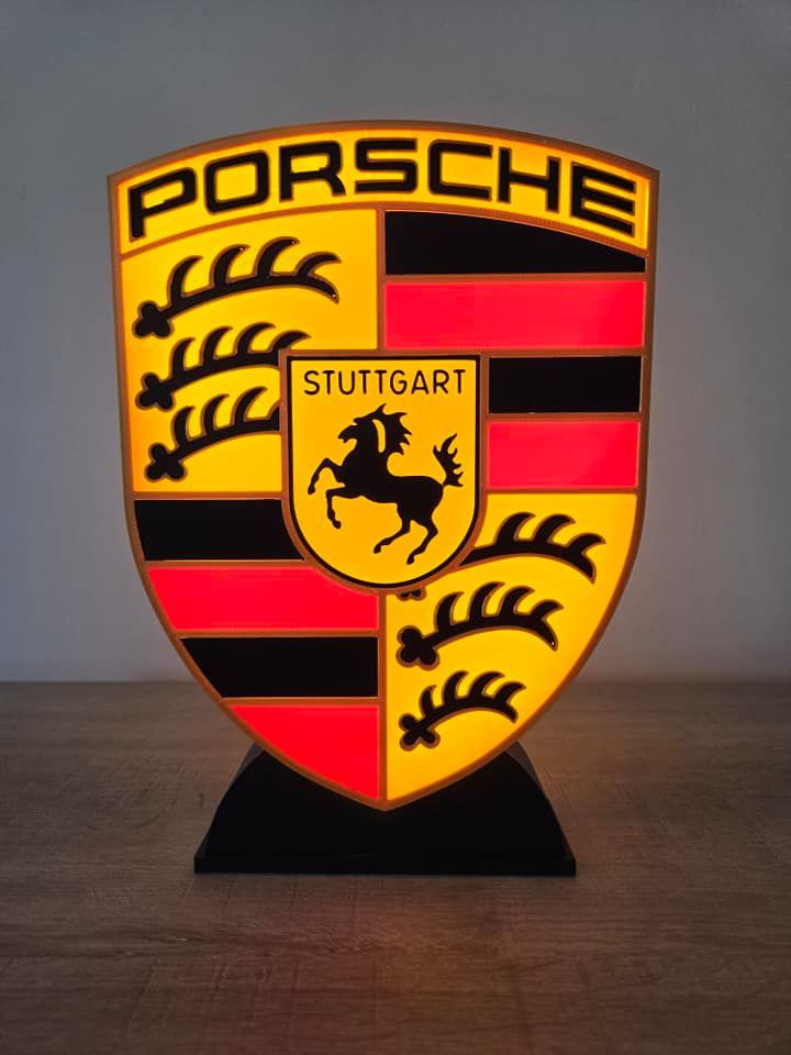

  2. J'avais essayé et je viens de le refaire pour être sûr, mais ça ne marche pas J'ai essayé les deux, pas de différence, pas sur ce que je recherche en tout cas. J'ai exactement les mêmes valeurs que toi. Pour le moment la solution que j'ai trouvé : Chaque couleur est un objet, donc j'ai spécifié de faire un lissage pour la couleur noir ce qui permet de combler les vides, c'est pas puriste mais ça fonctionne. Mais comme c'est pas la première fois que j'ai un cas un peu comme ça j'aurais bien aimé trouvé une solution qui réponde plus concrètement.
  3. Bonjour à tous, J'utilise Orca comme Slicer et j'ai un problème de qualité sur mes impressions à plat. Je précise que j'imprime avec une Bambulab A1 et que cela concerne les impressions multi-couleurs. Dans les tous les angles serrés, j'ai un manque de matière et le slicer refuse de mettre du filament dans l'angle. J'ai essayé à peu près tous les réglages possibles mais rien ne change. Et forcément à l'impression il manque de filament dans les ces parties Est-ce quelqu'un sait comment résoudre le problème ?

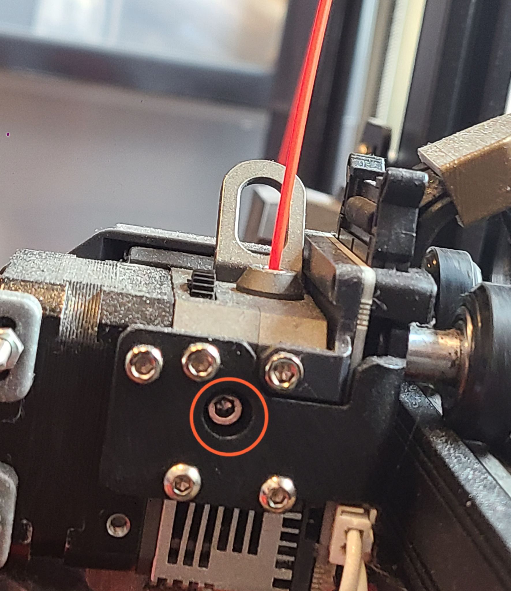

  4. Oui le ressort de rappel est dans l'extrudeur et à priori il y a cette petite vis (photo) qui sert à le régler mais je n'ai pas l'impression qu'il se passe grand chose ... En effet, je vais essayer d'autres tests avec d'autres vitesses et voir ce que ça donne

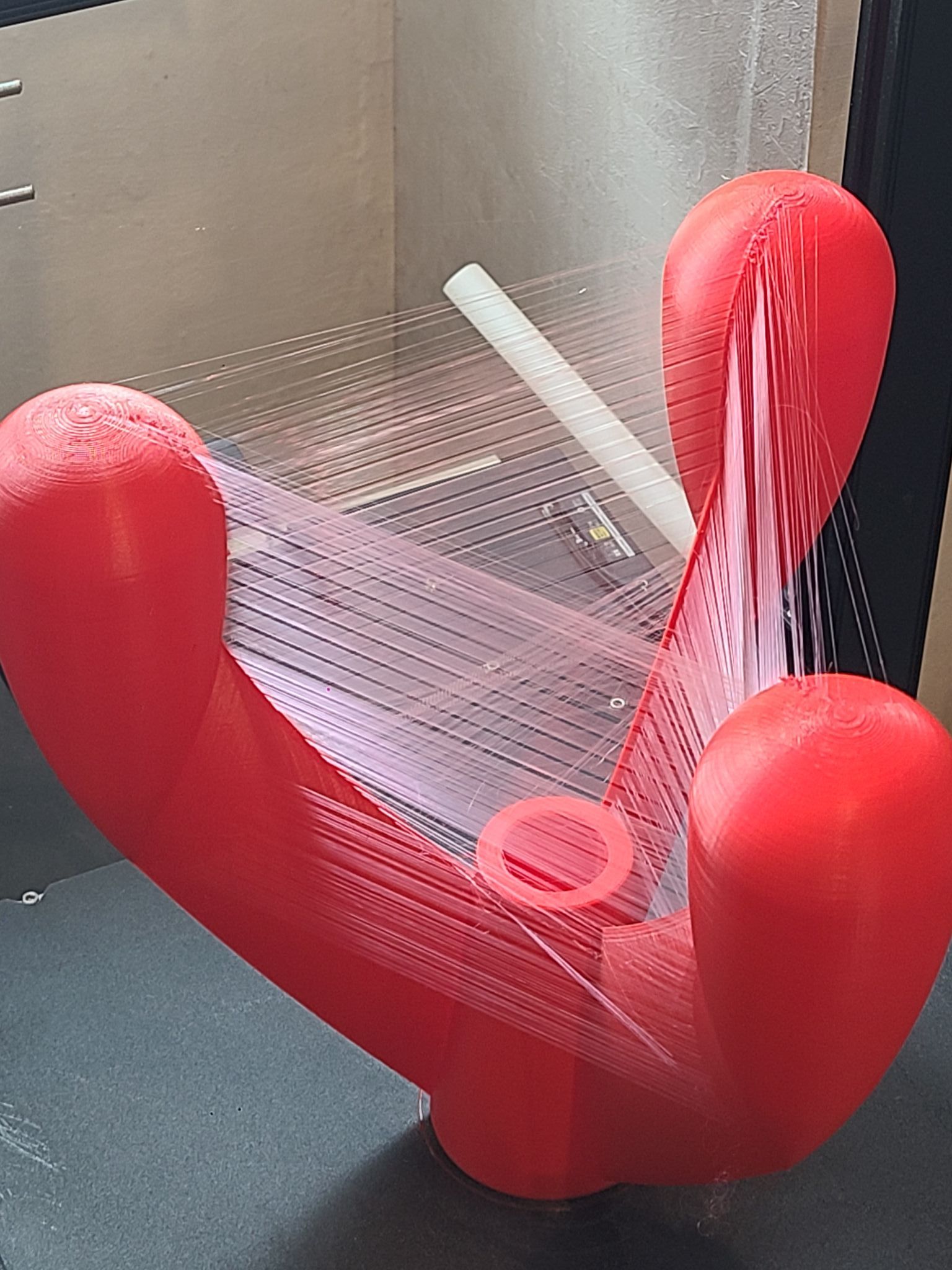

  6. Bonjour à tous, J'avais récemment des problème avec l'extrudeur de ma Ender 3 S1 plus, du coup j'avais tout démonté, tout nettoyé et tout était rentré dans l'ordre. J'avais un soucis de stringing qui s'était résolu en réglant la tension du ressort de rappel. Mon problème de stringing est revenu et cette fois je n'arrive pas à le résoudre, j'ai beau modifier la tension du ressort de rappel rien ne se passe. Je tiens également à faire remarquer que j'ai fait la tour de test de stringing et je n'ai aucun problème. Voici deux photos faites avec le même filament, la même imprimante et les mêmes réglages !! Si quelqu'un a une idée du problème ...

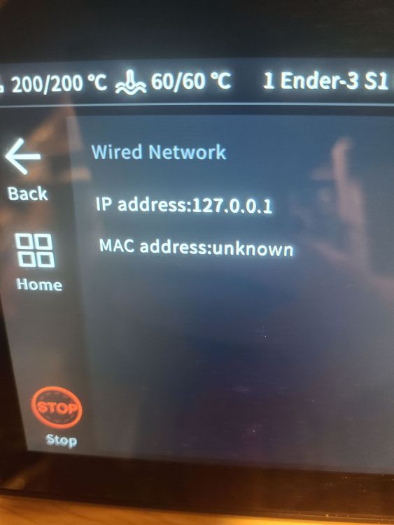

  7. Je te remercie pour ta réponse détaillée. Alors tout d'abord, j'utilise actuellement le wifi parce que je n'ai pas trop le choix ^^ je préférerais utiliser uniquement l'ethernet En effet, c'est ce que j'avais avec mon ancienne box En effet ça marche !!! J'ai désactivé le wifi et mon ip ethernet est apparue comme par magie Et ensuite plus qu'à activer le wifi pour rétablire la connection avec le pc et ça fonctionne !! Ca fait des jours que je m'arrache les cheveux !! Merci beaucoup !!
  8. Bonjour à tous, j'ai un problème probablement simple à résoudre qui est plutôt du domaine de l'informatique que de l'impression 3D mais voilà : J'ai changé d'opérateur internet, j'étais chez sfr je suis passé chez Sosh ! Et depuis le changement, j'ai réussi à me connecter en wifi et c'est horriblement lent + déconnexion au point que je n'arrive pas à charger les gros fichiers. Et j'ai un câble ethernet qui va de ma box à mon SonicPAD (avec un switch au milieu) mais j'ai en adresse IP 127.0.0.1 et je n'arrive pas à me connecter dessus. Que dois-je faire svp ? Merci pour vos réponses

  11. J'avais changé la buse avant-hier donc elle est neuve. J'ai modifié la tension du ressort de rappel, je ne sais pas si c'est grâce à ça mais je n'ai plus de problème de stringing Je pense que mon problème est complétement résolu j'ai lancé une impression toute la nuit et ce matin elle est parfaite, aucun problème de dépôt de matière et aucun stringing ! Merci à tous pour vos conseils toujours aussi précieux

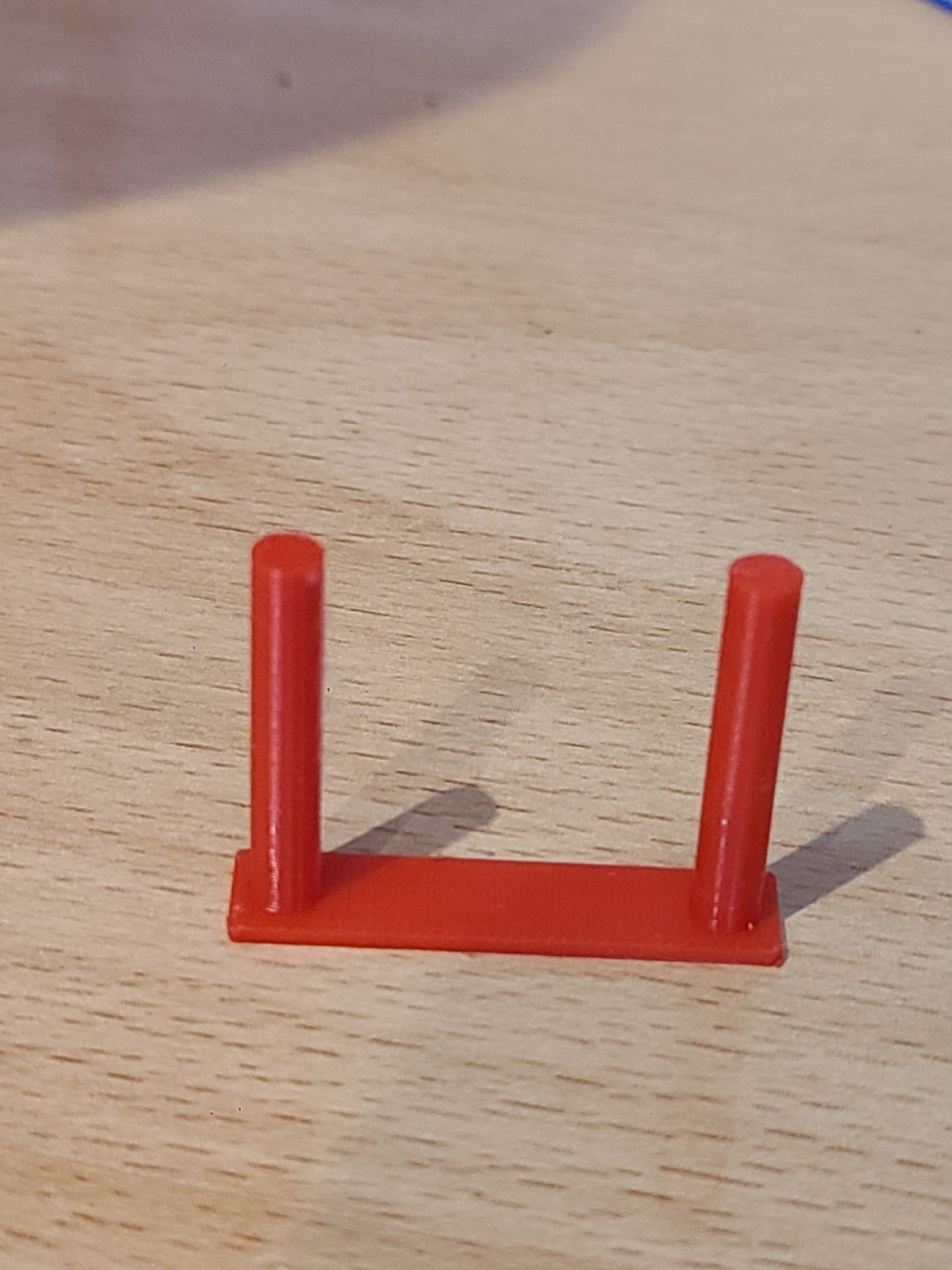

  15. Oui j'ai bien une bambu A1 en plus de ma S1 et de ma S1 plus (je vais mettre à jour mon profil de ce pas) C'est prévu pour la A1 mais si je n'arrive pas je peux envisager ça pour une des deux autres mais de préférence A1 Alors pour avoir déjà imprimé ma pièce plusieurs fois je sais qu'après un certain temps elle se décolle toute seule sur mon plateau PEI texturé. Maintenant il reste à déterminer ce temps pour être sûr qu'elle soit décollée et même si elle ne l'est pas à 100% elle est à la limite du décollement. La pièce est en forme de W ce n'est pas un cube plein donc moins de surface de contact. Je compte également modéliser et imprimer une pièce qui sera une sorte de pare choc que je visserai sur le chassis de la tête d'impression car sur 1000 pièces il y aura surement des loupé Je ne mettrai ni jupe ni radeau pareil j'ai testé et pas de soucis Je t'avoue que je ne suis pas allé aussi loin dans la réflexion ... Mais l'idéal serait de pouvoir automatiser la reprise d'impression mais si c'est juste relancer l'impression à distance je pense que c'est déjà pas mal ! J'avais aussi vu une fois une sorte de petit vérin électrique qui vient soulever le plateau pour décoller la pièce et un deuxième vérin derrière l'imprimante qui pousse l'impression. Ca éviterait le risque de dommage sur la tête d'impression et également une modification compliquée du Gcode. Il faut également voir comment programmer ce vérin pour que par exemple après 1h de la fin de l'impression, il soulève le plateau et pousse la pièce.
