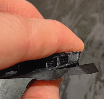

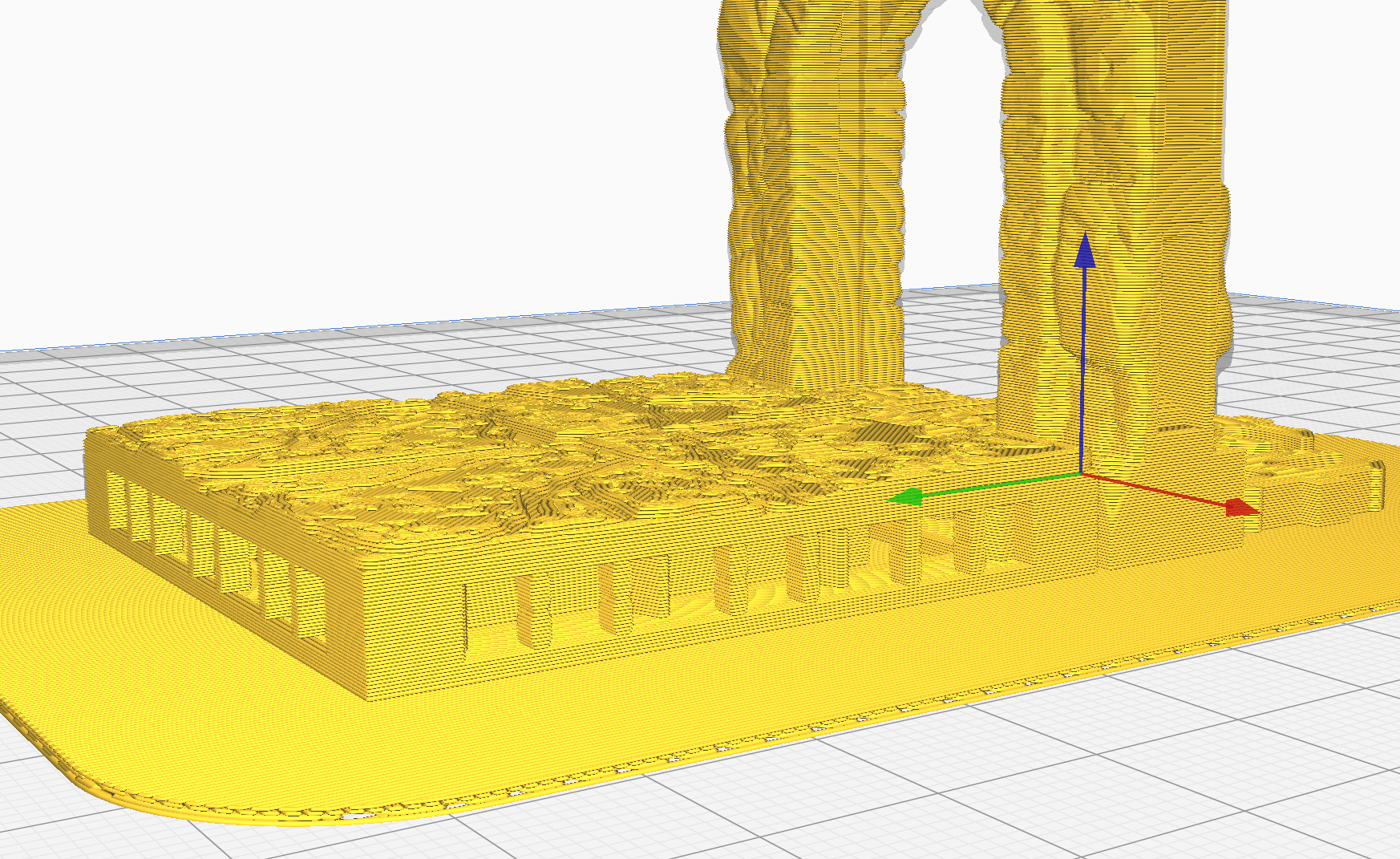

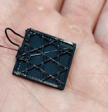

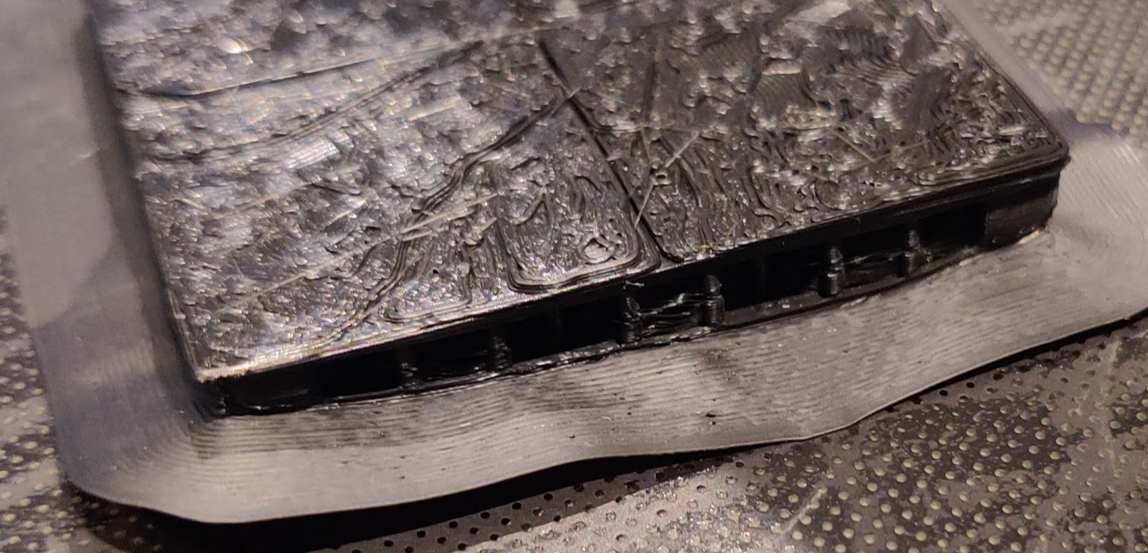

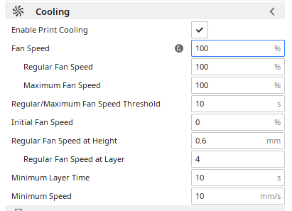

  3. Ce soir j'ai un peu pousser mes tests J'ai donc à nouveau chipoté sur le niveau du plateau (pas grand, chose, juste pour être certain) puis j'ai lancé l'impression d'une tuile. Au début, tout va bien, ça accroche, et ça semble en bonne voie. Mais après quelques couches (bon, bien 1h d'imrpession en fait) j'ai du warping qui revient. Je laisse néanmoins l'impression aller jusqu'au bout : Et lorsque je veux retirer le "brim", je constate que ça se décolle : Il me semblait que, avec le brim, ça n'aurait pas du faire ça ? Du coup, je me dirige vers d'éventuelles causes "externes" : On est dans une pièce fermée (la cuisine) sans courant d'air. Il y a du passage, mais personne ne cogne la table. Le ventilateur proche de la buse ? J'ai ces options : Ou alors... et là ça me vient à l'instant, serait-il possible que ça vienne de la stabilité de ma table ? Il s'agit d'une table bon marché sur laquelle j'ai tendance à déposer du bazar. Et qui n'est pas toujours sur stable. Elle n'est pas branlante, mais c'est vrai que parfois, lors des mouvements "retour" du chariot, elle bouge un peu. Du coup, je me demande si cette table ne pourrait pas être (en partie) en cause de l'effet warping ?

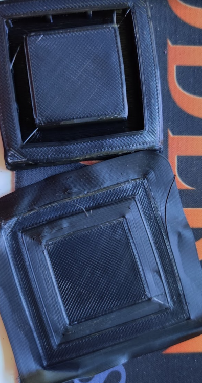

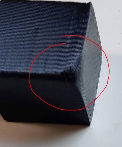

  4. Salut ! Après une semaine plutôt chargée, j'ai eu l'occasion, ce weekend, de me repencher sur les problèmes de niveau. Je pense que je suis arrivé à quelque chose de correct cette fois (avec un brim): Par contre, sur un coin (un seul) j'ai un effet un peu étrange (c'est fort visible sur la photo, à l'oeil "nu", c'est moins prononcé) : J'ai également remarqué que mon plateau s'enfonçait si j'exerçais une pression dessus (pas comme une brute, mais il faut pousser un peu quand même), ce qui a pu fausser mes tests dans le passé. C'est normal comme un effet, ou cela indique un autre réglage foireux ? Quoi qu'il en soit, à nouveau merci pour vos conseils et votre patience

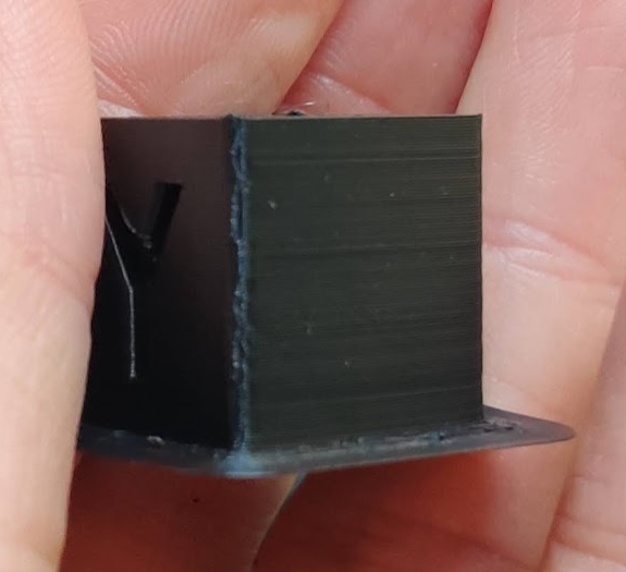

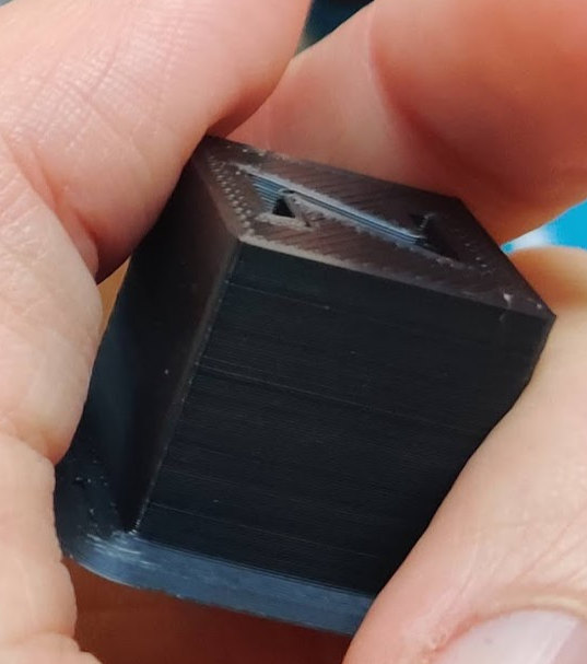

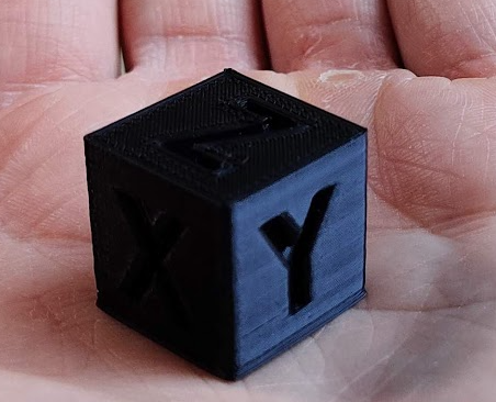

  5. Et voilà, le cube de calibration est terminé Il me semble que c'est plutôt OK (après avoir galéré, je suis peut être vite content, ceci dit ) Par contre, à la base, j'ai quand même eu un phénomène de warping je pense : Il faudra sans doute que je réalise un nouveau test, peut-être en passant sur du 65°c ?

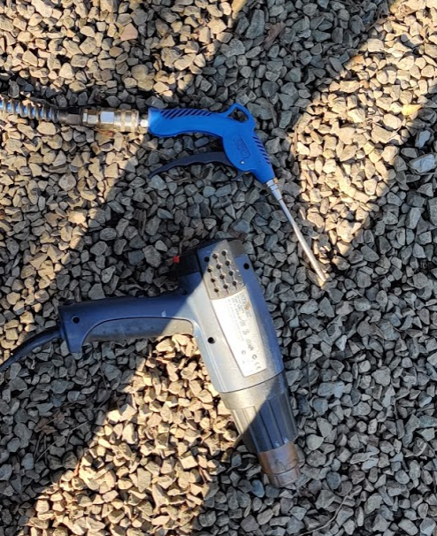

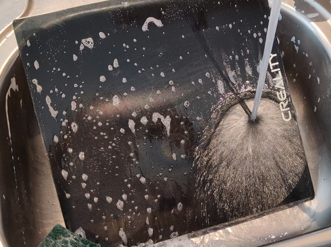

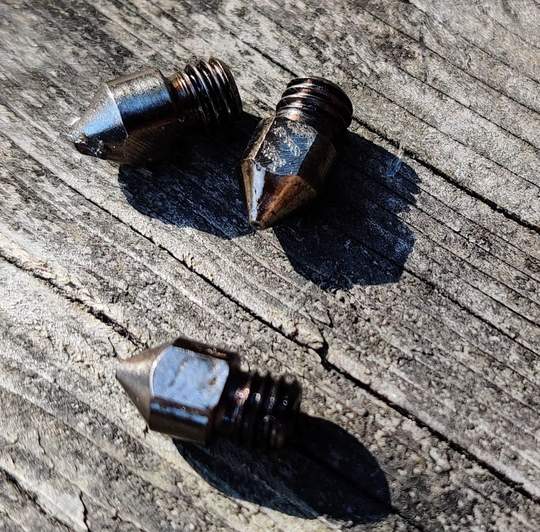

  6. Salut, Grande nouvelle, j'arrive enfin à avoir une accroche Merci à tous pour vos explications et votre patience ! J'ai nettoyé le plateau. D'abord avec un coup de nettoyant pour freins (le truc le plus efficace que je connaisse) puis un bon bain avec eau chaude & savon. J'ai tout séché avec un essui, et une fois en place, j'ai veillé à ne plus y toucher. Pas une trace de sébum sur le plateau ^_^ Ensuite, j'ai nettoyé toutes mes buses (je n'en avais pas de nouvelles en stock). Pour cela, décapeur thermique puis coup de soufflette. Ensuite, nettoyage de la tête de chauffe en suivant le tuto du site de Creality. Et là, j'ai eu une épiphanie (c'est con, mais n'étant pas bricoleur, j'ai des connexion qui ne se font pas) : pour remettre la buse, il faut que la tête de chauffe soit en train de chauffer. En effet, sans ça, j'ai du mal à remettre la buse sans serrer comme une brute. Du coup, j'ai mis un mince filet "à froid" (pour ne pas me brûler), puis j'ai fais chauffer le tout. De là, j'ai pu revisser sans résistance jusqu'au bout. J'ai réalisé la mise au point à chaud avec un ticket de caisse et j'ai lancé l'impression. Bingo, ça prend. Par contre, j'ai toujours un souci de warping sur mon premier test (le cube s'est décollé après quelques couches) mais on peut voir que les lignes sont bien plus propres : Je relance un test avec un t° de plateau de 65, on verra ce que ça donne. Et d'un point de vue "logique" j'ai du mal à comprendre pourquoi ma buse, précédemment "mal enfoncée" ne fonctionnait pas ? Naïvement, je pense que je compense le problème avec un décalage du plateau, non ? (surtout quand le test du papier est positif) Prochaine étape, faire des tests sur les "steps" si je parviens à gérer les ports com sur mon laptop (je pense avoir trouvé un truc, mais ce sera plutôt pour demain) et terminer des éléments de calibration (j'écris alors que mon cube semble bien parti, j'espère qu'il ne va pas warper). Aussi, j'ai été "surpris" par l'état de mon filament. C'est normal que l'extrudeur fasse des marques de dent prononcée ? (on voit pas bien sur la photo, mais ça se sent plutôt fort avec les doigts) :

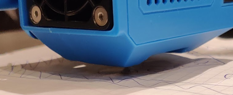

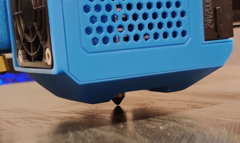

  8. Et bien c'est aussi l'impression que j'ai lorsque je regarde la vidéo. Par contre, je t'assure qu'avec le test de la feuille de papier, il y a bien une légère résistance sur le "milieu". J'avais d'ailleurs pris des photos, pour "objectiver" mon impression : Avec la feuille, mauvaise mise au point : Sans la feuille (il me semble que c'est pas trop loin ?):

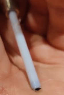

  10. Re ! Après environ 2h de chipotage, je n'ai toujours pas avancé J'ai voulu tester la partie avec Pronterface. J'ai installé les pilotes sur mon laptop, j'ai branché le tout, puis j'ai galéré pendant 1/2h pour trouver pourquoi mon laptop n'avait pas de COM port. J'ai abandonné, ça m'a gavé. Sur mon desktop (qui n'est pas du tout dans la pièce de l'imprimante, ce serait trop facile...) tout est là. Il semblerait que ce soit un souci "connu" lié à windows 10. A vérifier plus tard, peut être du weekend. J'ai de nouveau tenté de nettoyer le tout. J'ai lu le tuto Titi, et ça me semble bon. J'avais quand même retrouvé un petit bouchon au bout du tube. J'ai donc sectionné la fin du câble pour tout remettre en place. J'ai refait les réglages du plateau avec la feuille de papier. J'ai tenté plusieurs impression avec différentes t°c (200 => 215 pour la buse, 50 => 60 pour le plateau), et ça n'accroche toujours pas. J'ai même l'impression que c'est pire. Avant, j'avais quand même un début de cube de calibrage. Ici, même plus. Dès qu'il commence à tracer la première ligne du cube, ça n'adhère pas au plateau, et ça fait un paquet autour de la buse. Après un nombre conséquent d'essais, j'ai abandonné, dépité. Si j'ai la patience, je vais retenter en faisant du playpause sur cette vidéo - en me disant que j'ai peut-être manqué un morceau :

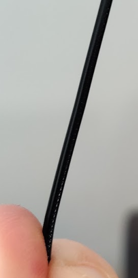

  12. Salut, Encore une fois, merci Je viens de tester avec une nouvelle bobine de PLA (https://www.amazon.fr/gp/product/B07DN35CXQ/ref=ppx_yo_dt_b_asin_title_o00_s00?ie=UTF8&psc=1), et j'ai toujours un souci d'accroche En y regardant de tout près, je me demande si je n'ai pas un souci de "distribution" de la matière (sous-extrusion ?), que je pensais ne pas avoir dans un premier temps. Je vais relancer de tests ce soir ou de la semaine, en respectant à la lettre la titi procédure. Concernant la t° du plateau, malheureusement, je ne sais pas le tester dans l'immédiat (je n'ai pas de thermomètre), mais je pense que ça chauffe bien (au feeling en tout cas, ça semble cohérent). Je refais des tests en je vous tiens au courant !

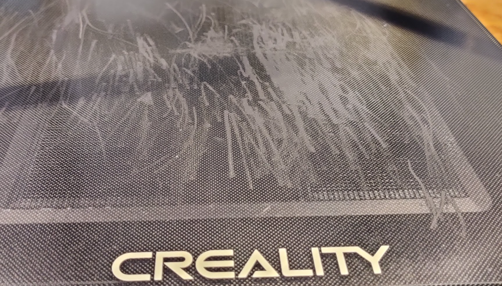

  14. Merci pour toutes ces explications très claires ! J'ai donc téléchargé un cube de calibration (celui ci : https://www.thingiverse.com/thing:1278865), et réalisé mon "bed leveling" à chaud. J'ai également bien nettoyé le plateau, avec du produit pour vitre / pour la vitro céramique (je n'ai pas de MIR à la maison). Je me demande si je n'ai pas causé une catastrophe avec la laque / avec la spatule pour décoller fournie avec l'imprimante (entre temps, j'ai changé). En effet, mon plateau à cette tête là : On peut y voir des traces de spatule, ainsi que d'une impression qui avait fortement collé. Lorsque j'ai nettoyé, j'ai remarqué que j'avais des "bouloches" en grattant, probablement les restes de la laque... Et donc, mon cube de test, après quelques essais, il commence bien, puis il warp, et il fait tout foiré : Du coup, serait-il possible que mon plateau soit foutu ? Le cas échéant, dois-je recommander un truc comme ça : https://www.amazon.fr/Creality-construction-améliorée-pression-chauffée/dp/B08TBWC7XN/ref=sr_1_10?dchild=1&keywords=cr-10+v2&qid=1614499959&sr=8-10 ? Enfin, niveau nettoyage, le truc le plus efficace que j'ai chez moi, c'est du nettoyant pour frein ou pour jante. C'est super efficace pour dégraisser, mais je suis un peu refroidi. Vous pensez que ça se tente ?

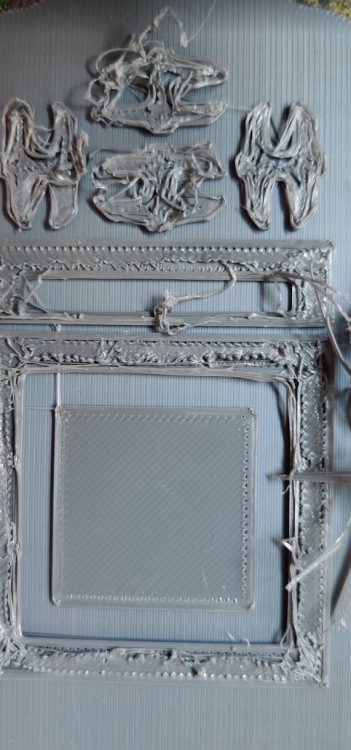

  15. Salut, Encore une fois, merci pour vos retours ! J'ai pu refaire des tests ce weekend, et je suis toujours circonspect. J'ai bien nettoyé le plateau (il me semble, on voit toujours des "traces" dessus, mais il est propre au toucher, et je l'ai bien fait trempé dans de l'eau chaude + savon). Quand je lance l'impression sans le raft, ça a tendance à foiré dès le début. Du coup, j'ai retesté avec un raft, en augmentant la t°c. Au début, tout va bien, puis ça foire : Je ne comprends vraiment pas. On dirait que le filament se décolle toujours au bout d'un moment. J'essaie de faire ceci : Et j'y suis déjà arrivé "avant". Avec ce profil CURA : Cura4-8TerrainDungeon4mm_V1.curaprofile (en ajoutant le raft). En résumé, j'ai testé : en changeant la température, en alignant mon plateau et en le nettoyant, en jouant sur le profil CURA, en remplaçant la buse. Je vais finir par croire que j'ai cassé quelque chose ? En tout cas, pour le moment, je suis vraiment déçu de l'imprimante 3D, je pensais que c'était un peu plus "tout public"
