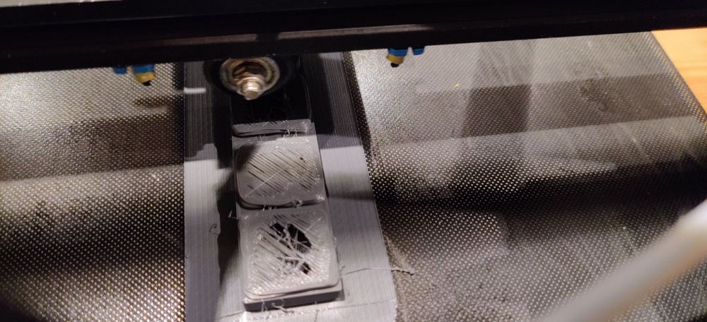

  3. Ce soir j'ai un peu pousser mes tests J'ai donc à nouveau chipoté sur le niveau du plateau (pas grand, chose, juste pour être certain) puis j'ai lancé l'impression d'une tuile. Au début, tout va bien, ça accroche, et ça semble en bonne voie. Mais après quelques couches (bon, bien 1h d'imrpession en fait) j'ai du warping qui revient. Je laisse néanmoins l'impression aller jusqu'au bout : Et lorsque je veux retirer le "brim", je constate que ça se décolle : Il me semblait que, avec le brim, ça n'aurait pas du faire ça ? Du coup, je me dirige vers d'éventuelles causes "externes" : On est dans une pièce fermée (la cuisine) sans courant d'air. Il y a du passage, mais personne ne cogne la table. Le ventilateur proche de la buse ? J'ai ces options : Ou alors... et là ça me vient à l'instant, serait-il possible que ça vienne de la stabilité de ma table ? Il s'agit d'une table bon marché sur laquelle j'ai tendance à déposer du bazar. Et qui n'est pas toujours sur stable. Elle n'est pas branlante, mais c'est vrai que parfois, lors des mouvements "retour" du chariot, elle bouge un peu. Du coup, je me demande si cette table ne pourrait pas être (en partie) en cause de l'effet warping ?

  6. Salut, Grande nouvelle, j'arrive enfin à avoir une accroche Merci à tous pour vos explications et votre patience ! J'ai nettoyé le plateau. D'abord avec un coup de nettoyant pour freins (le truc le plus efficace que je connaisse) puis un bon bain avec eau chaude & savon. J'ai tout séché avec un essui, et une fois en place, j'ai veillé à ne plus y toucher. Pas une trace de sébum sur le plateau ^_^ Ensuite, j'ai nettoyé toutes mes buses (je n'en avais pas de nouvelles en stock). Pour cela, décapeur thermique puis coup de soufflette. Ensuite, nettoyage de la tête de chauffe en suivant le tuto du site de Creality. Et là, j'ai eu une épiphanie (c'est con, mais n'étant pas bricoleur, j'ai des connexion qui ne se font pas) : pour remettre la buse, il faut que la tête de chauffe soit en train de chauffer. En effet, sans ça, j'ai du mal à remettre la buse sans serrer comme une brute. Du coup, j'ai mis un mince filet "à froid" (pour ne pas me brûler), puis j'ai fais chauffer le tout. De là, j'ai pu revisser sans résistance jusqu'au bout. J'ai réalisé la mise au point à chaud avec un ticket de caisse et j'ai lancé l'impression. Bingo, ça prend. Par contre, j'ai toujours un souci de warping sur mon premier test (le cube s'est décollé après quelques couches) mais on peut voir que les lignes sont bien plus propres : Je relance un test avec un t° de plateau de 65, on verra ce que ça donne. Et d'un point de vue "logique" j'ai du mal à comprendre pourquoi ma buse, précédemment "mal enfoncée" ne fonctionnait pas ? Naïvement, je pense que je compense le problème avec un décalage du plateau, non ? (surtout quand le test du papier est positif) Prochaine étape, faire des tests sur les "steps" si je parviens à gérer les ports com sur mon laptop (je pense avoir trouvé un truc, mais ce sera plutôt pour demain) et terminer des éléments de calibration (j'écris alors que mon cube semble bien parti, j'espère qu'il ne va pas warper). Aussi, j'ai été "surpris" par l'état de mon filament. C'est normal que l'extrudeur fasse des marques de dent prononcée ? (on voit pas bien sur la photo, mais ça se sent plutôt fort avec les doigts) :

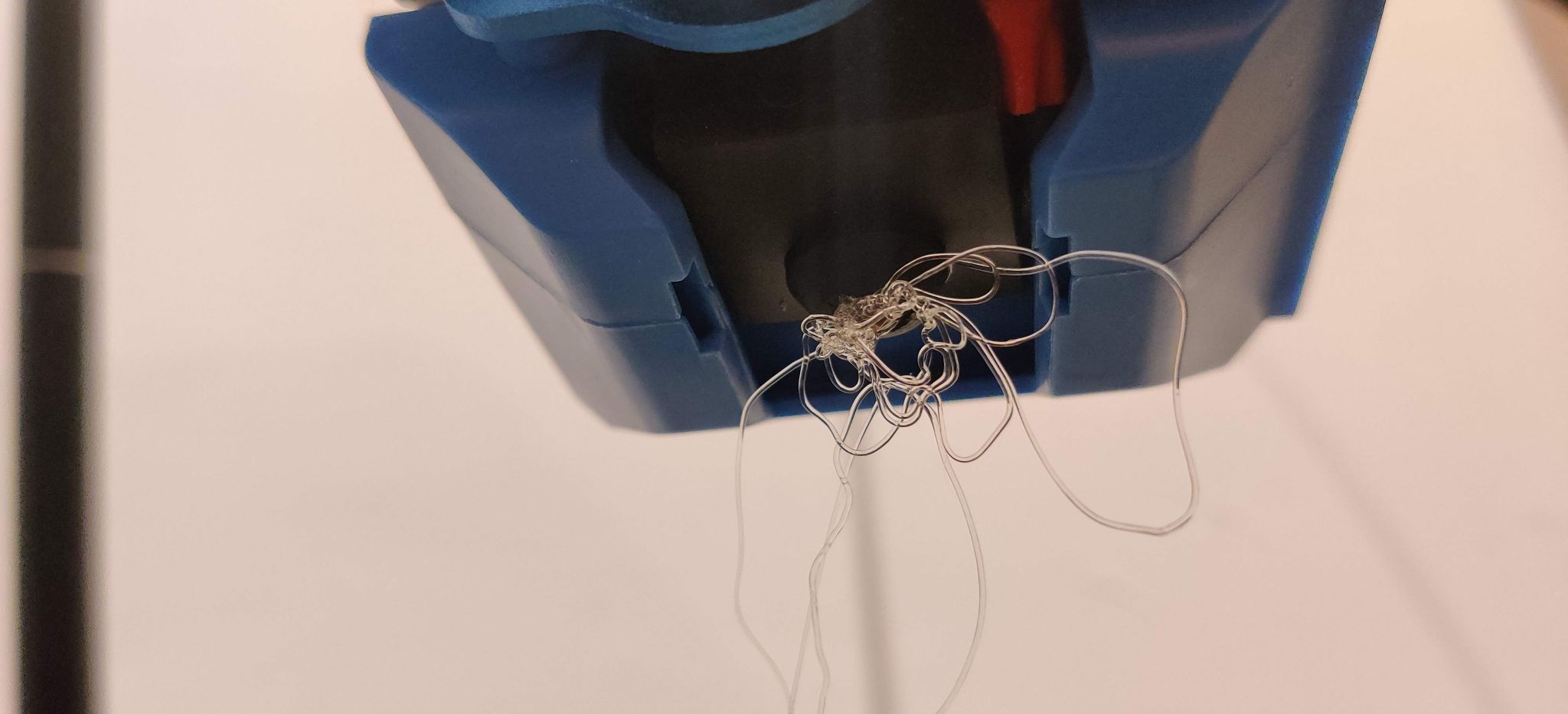

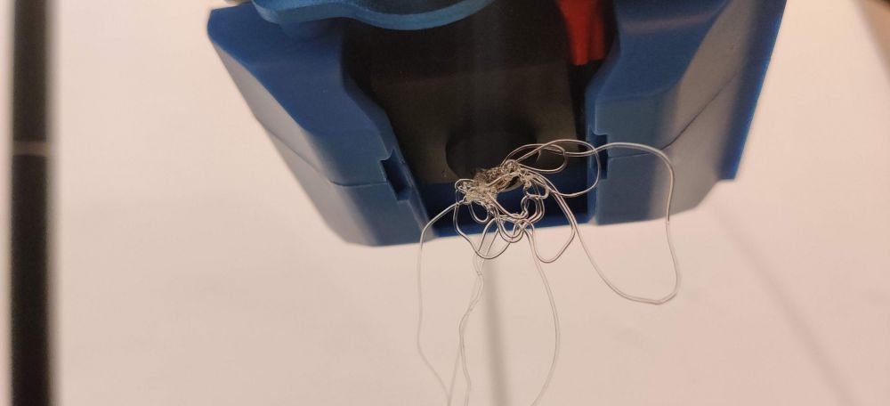

  7. J'ai réalisé des nouveaux tests ce soir, avec un ticket de caisse. Toujours pas plus d'accroche, on dirait vraiment que filament qui sort s'enroule tout de suite autour de la buse. J'ai également testé en imprimant au sol (je me suis dis que des mouvement de la table pouvait faire bouger le truc ?), mais sans résultats. Je compte pousser un peu plus loin ce weekend, en vérifiant l'état de la buse, voir si le tuyau n'est pas bouché, etc... Et aussi, tenter de faire une vidéo plus claire

  12. Salut, Encore une fois, merci Je viens de tester avec une nouvelle bobine de PLA (https://www.amazon.fr/gp/product/B07DN35CXQ/ref=ppx_yo_dt_b_asin_title_o00_s00?ie=UTF8&psc=1), et j'ai toujours un souci d'accroche En y regardant de tout près, je me demande si je n'ai pas un souci de "distribution" de la matière (sous-extrusion ?), que je pensais ne pas avoir dans un premier temps. Je vais relancer de tests ce soir ou de la semaine, en respectant à la lettre la titi procédure. Concernant la t° du plateau, malheureusement, je ne sais pas le tester dans l'immédiat (je n'ai pas de thermomètre), mais je pense que ça chauffe bien (au feeling en tout cas, ça semble cohérent). Je refais des tests en je vous tiens au courant !

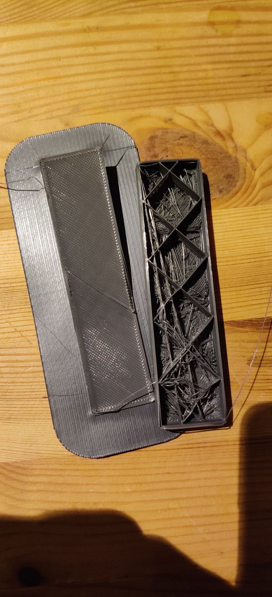

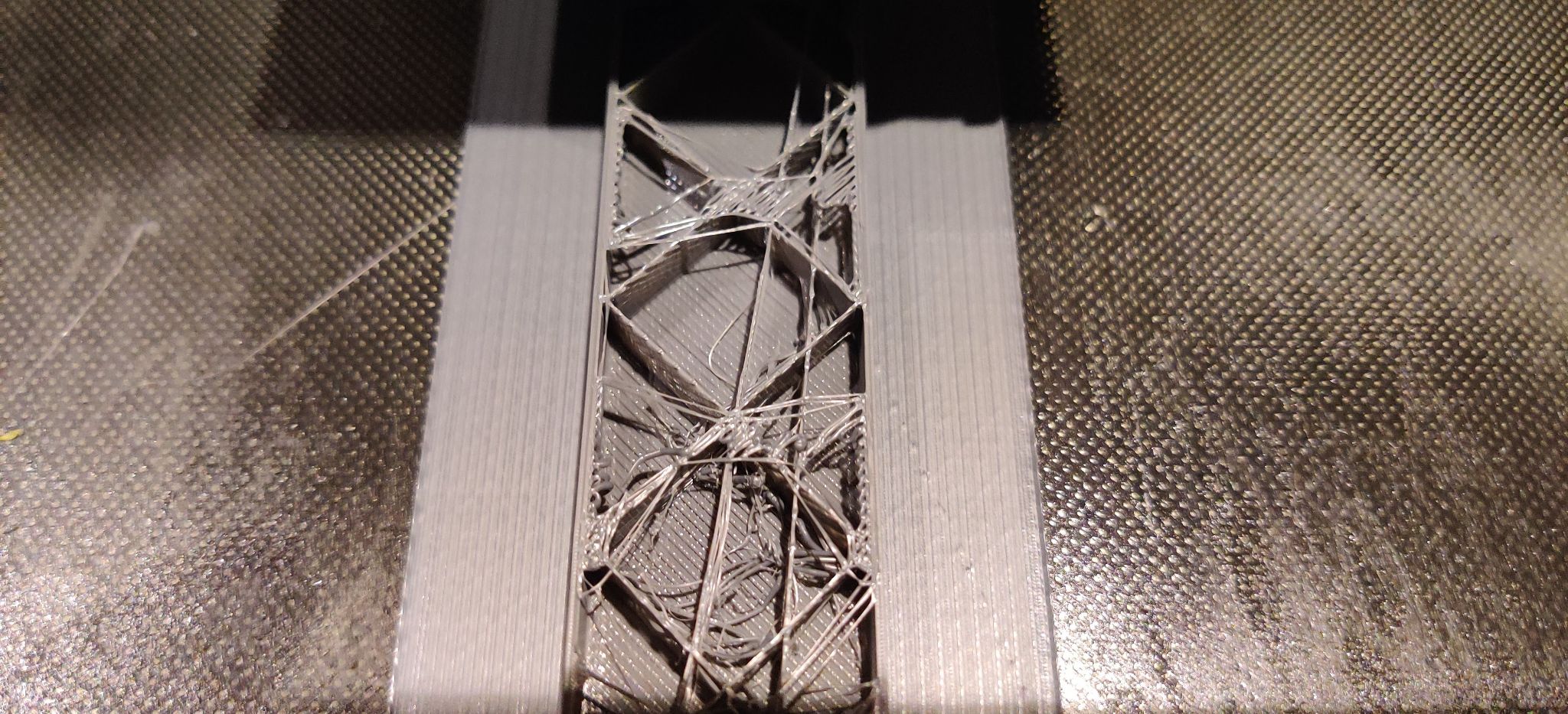

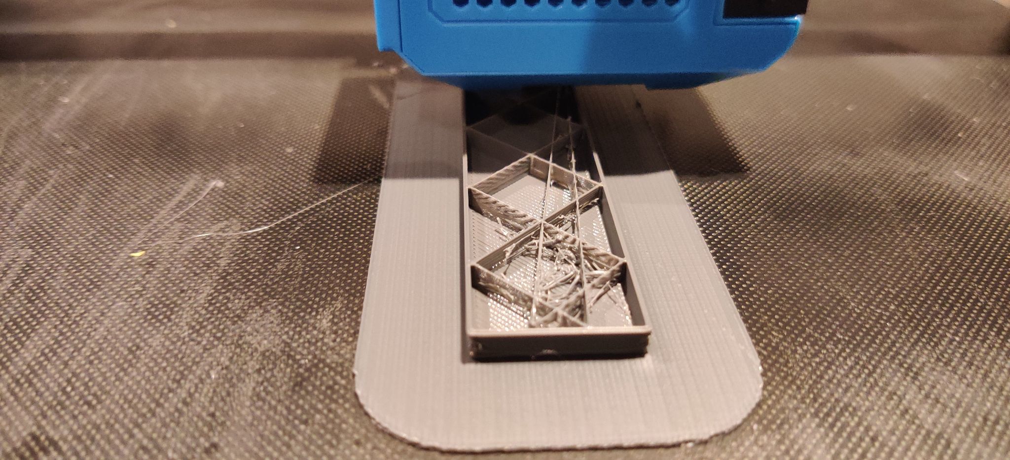

  15. Salut, Encore une fois, merci pour vos retours ! J'ai pu refaire des tests ce weekend, et je suis toujours circonspect. J'ai bien nettoyé le plateau (il me semble, on voit toujours des "traces" dessus, mais il est propre au toucher, et je l'ai bien fait trempé dans de l'eau chaude + savon). Quand je lance l'impression sans le raft, ça a tendance à foiré dès le début. Du coup, j'ai retesté avec un raft, en augmentant la t°c. Au début, tout va bien, puis ça foire : Je ne comprends vraiment pas. On dirait que le filament se décolle toujours au bout d'un moment. J'essaie de faire ceci : Et j'y suis déjà arrivé "avant". Avec ce profil CURA : Cura4-8TerrainDungeon4mm_V1.curaprofile (en ajoutant le raft). En résumé, j'ai testé : en changeant la température, en alignant mon plateau et en le nettoyant, en jouant sur le profil CURA, en remplaçant la buse. Je vais finir par croire que j'ai cassé quelque chose ? En tout cas, pour le moment, je suis vraiment déçu de l'imprimante 3D, je pensais que c'était un peu plus "tout public"

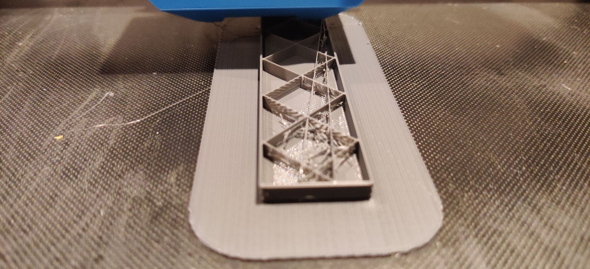

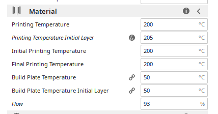

  16. Merci pour les indications ! Je vais donc prendre du temps pour nettoyer la vitre comme il faut. Entre temps, j'ai testé une nouvelle impression ce matin, en changeant à nouveau la buse et en nettoyant de mon mieux (comme l'impression foire, la buse s'encrasse pas mal, et j'ai préféré changer. C'est sans doute pas super nécessaire, mais au moins je suis certain que de ce côté là, c'est bon). Et donc, sans raft cette fois, rebelotte, après la couche initiale qui est en place, tout se détache. Pour info, j'ai ces t°c :
  17. Merci pour les questions. L'imprimante, c'est une CR-10 V2 (comme dans le titre :p) Le filament, c'est du PLA Amazon : https://www.amazon.fr/gp/product/B07T6WHW2L/ref=ppx_yo_dt_b_asin_title_o00_s00?ie=UTF8&psc=1 , et la buse c'est du 0.4. Le bed, c'est du verre. Je mets de la laque dessus pour que ça fixe, et je le nettoie avec du nettoyant pour vitre. Mais ça fait genre de "paquet" avec la laque. Je pense que je devrais essayer avec de l'alcool ?

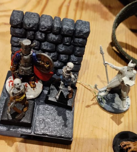

  18. Salut à tous, après avoir pas mal galéré, regardé quelques vidéos sur Youtube, lu des tutos à gauche et à droite (entre autres ceux-ci, fort utile ne serait-ce que pour avoir un vocabulaire "commun" : et ) je me décide à venir ici. Depuis quelque temps, mon imprimante donne un résultat décevant. Voici un exemple de ce que j'ai tenté d'imprimer hier : Le but étant de faire des tuiles pour jouer à D&D. Par contre, avant, j'ai déjà pu réaliser ceci : En réalité, je pense avoir des problèmes de "bed levelling", mais cela m'étonne. Même si j'ai du déplacer l'imprimante quelques fois, j'ai toujours fait attention à la mise en place (avec le papier). J'ai également vérifier le niveau, afin d'être certain que le le plateau était droit. Par ailleurs, j'ai aussi eu un souci de "bouchage" de la buse. Après avoir pas mal galéré, je l'ai remplacé, et je pense qu'elle est bien remise. A noter, j'ai aussi ce genre de souci : Et je pense que le tout est lié : ma buse n'est pas suffisamment proche du plateau, du coup ça foire comme pour ma tuile grise OU comme pour la photo ci-dessus. Cela vous semble-t-il cohérent, ou dois-je continuer à vérifier du côté de la buse qui serait de nouveau un peu bouchée ? Enfin, j'ai aussi constaté que je devais imprimer en "RAFT" pour à peu près tout, sinon ça se décolle, ça "warp". Du coup, je suis un peu perdu: j'ai l'impression que mon leveling est bon, que ma buse (que j'ai remplacé hier) est bien mise, et que tout devrait rouler. Mais non, ça donne un résultat décevant. J'espère que vous pourrez m'aider
