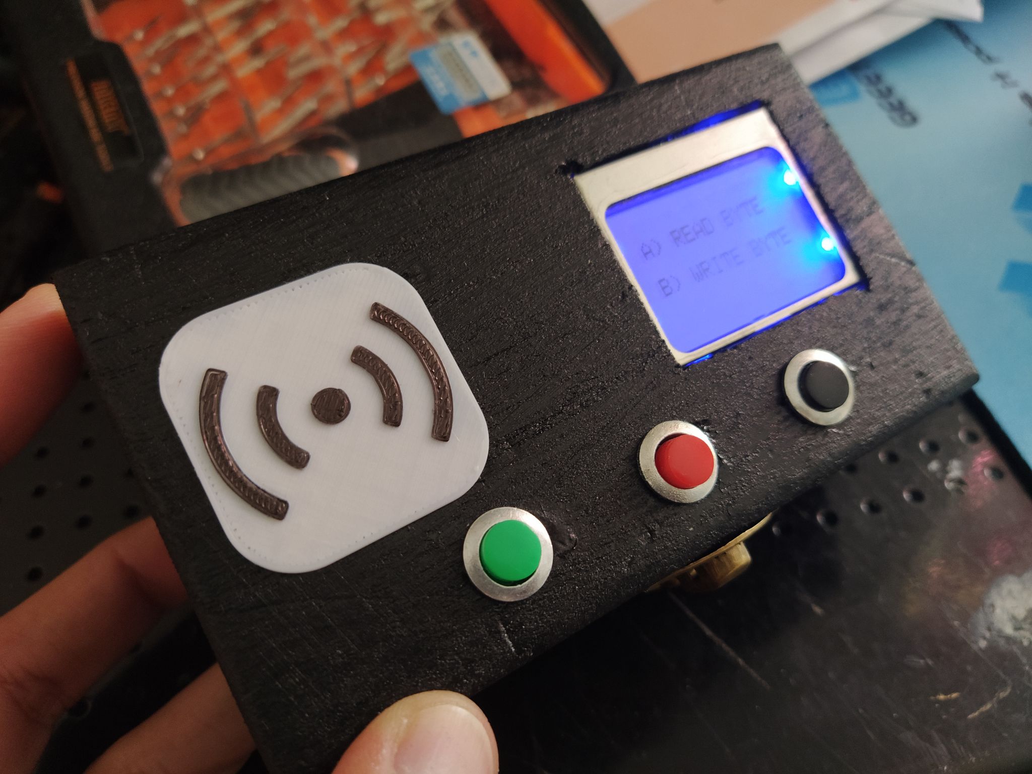

Dernière couche lisse
Wally3D en réponse au topic de Wally3D dans Discussions sur les imprimantes 3D
Je sais que ça paraît peu logique mais supposons que la surface soit très grande et que seul le relief soit important comme par exemple pour faire un tampon, pourquoi perdre du temps et du filament à repasser quelque chose d'inutile. Bien vu trotro, on peut choisir, toutes les surfaces supérieures, seulement la partie supérieure ou toute les surfaces solides Les ingénieurs ont pensé à toutes les éventualités ^^ Ah oui, si vous vous demandez à quoi sert ce boîtier, c'est pour lire et écrire une valeur sur des cartes ou sticker rfid: -
Si je coche "activer le lissage", le simulateur me montre qu'il va effectivement lisser le logo mais aussi la surface du carré, alors qu'il ne s'agit pas de la dernière couche. Et si je ne veux lisser que le logo ? -
Bonjour, J'ai imprimé, avec une hauteur de couche de 0.2mm, un cache représentant un logo RFID en relief pour finaliser un boîtier. Le haut du carré de 1mm d'épaisseur semble plutôt lisse alors que le logo de 0.5mm (recouvert de marqueur noir) lui fini par une sorte de remplissage zigzag rapide. Est-il possible d'améliorer ce rendu dans PrusaSlicer ?

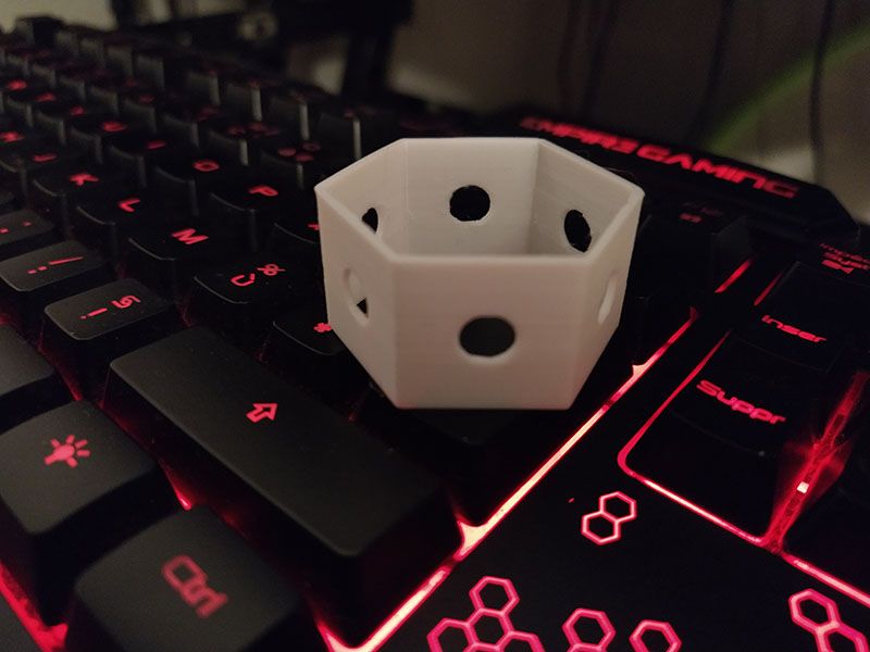

Conseils pour une forme particulière
J'y ai pensé mais comment l'imprimante peut-elle faire des trous à la vertical dans ce cas ? Ah oui, elle passe par dessus, tranche par tranche, le vide devrait se reboucher petit à petit... J'essaierai pour voir. Je pensais que c'était une forme impossible que seule une imprimante à résine pouvait réaliser. -
Wally3D a posté un sujet dans Discussions sur les imprimantes 3D
J'aimerais imprimer cette forme, pensez-vous que c'est possible avec tous ces trous ou bien il vaut mieux les faire soit-même à la perceuse car les supports d'impression risque d'être impossible à retirer ? -
