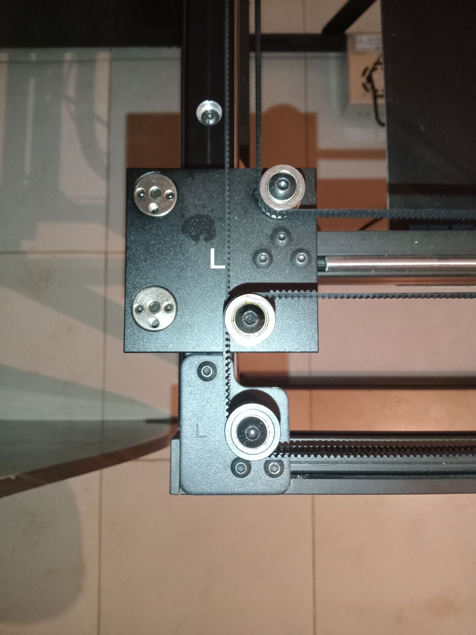

    Tronxy Calibration XY
    Bonjour tout le monde, J'ai suivi vos conseils et j'ai utilisé un équerre pour vérifier et ça parait OK. j'ai imprimé la pièce que tu a envoyé @pommeverte pour vérifier la tension des courroies et c'est bon. Seulement, il y a un bruit au niveau de la poulie du moteur X comme ceci https://www.youtube.com/shorts/OWkYCny3NlQ on dirait que la poulie est un peu déformé. est ce que quelqu'un a déjà rencontrer ça. Merci.

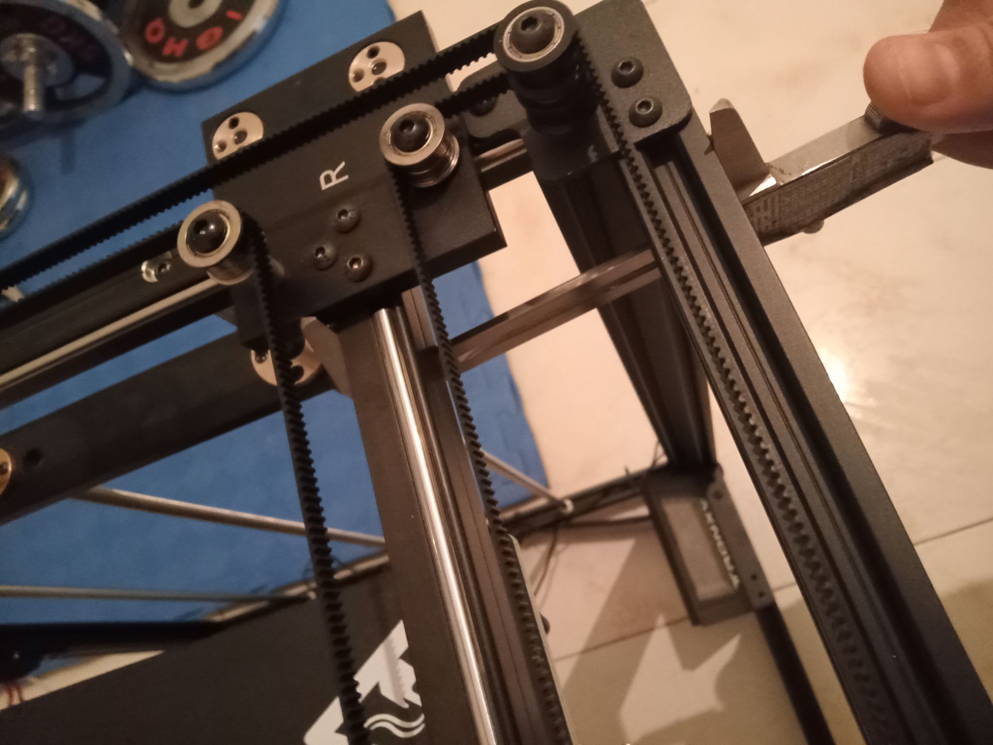

    Salut @Yellow T-pot, j'ai essayé de regler la barre qui porte la tête d'impression avec pied a coulisse, comme suit: J'avais un écart de 1,4mm je croix entre les deux côtés et maintenant, j'ai un écart de 0,45mm. Déjà : 1- est ce que cette méthode est valide. 2- l'écart de 0,45mm est il négligeable sachant que l'imprimante est 400*400. Un autre truc, j'ai remarqué ça : il ya un vide entre le chariot et la plaque qui est fixée sur le cadre. Par contre l'autre côté "R" ça touche. @fred5976 doit avoir raison, il faut que je vérifie le châssis. ques que vous en dites. Merci.
    Je te remercie @Yellow T-pot pour ton aide, effectivement, je viens de resserrer les courroies, et apparemment ça viens de la, mais je pense que j'ai un peu forcer lors du serrage, et j'ai serrer aussi sans enlever le contacteur de fin de course X, est ce que je refais. Merci @pommeverte, je vais essayer tout de suite et vous partagez le resultat.
