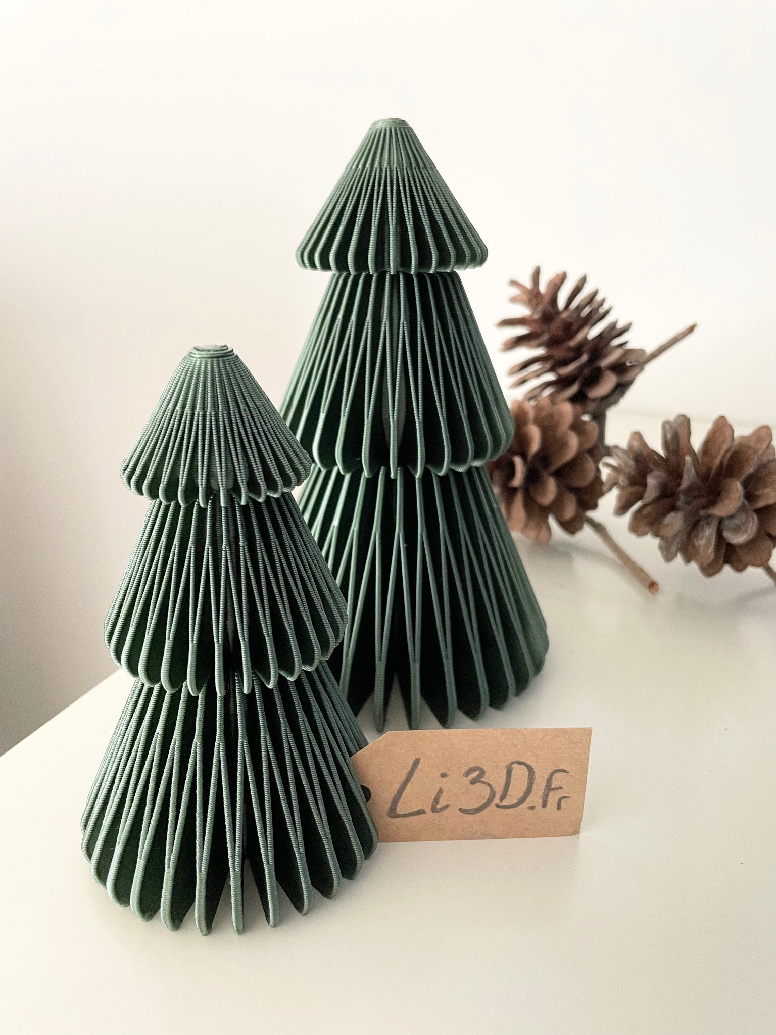

  1. Bonjour à tous J’ai tout juste remarqué samedi dernier qu’il y avait ce super concours au thème de Noël ! Alors je me suis empressée de me remettre sur fusion 360 (que j’avais délaissé pendant quelques mois …) La reprise du logiciel a été difficile, mais je me suis lancée ce challenge : vous voyez, ces décorations suspendues qui sont en papiers et qui se déploient en accordéons ? C’est beau, mais ça coûte la peau des fesses ! Du coup c’était pour moi le parfait projet en impression 3D. Donc je vous présente mes jolies sapins faits maison : Ils sont réalisés en 3 parties (pour ne pas créer de support sur la pièce) J’espère que vous apprécierez mon travail, je vous fais cadeau de mes fichiers stl En tout cas maintenant j’ai trop envie de les décliner sous différentes formes et motif ... Merci d’avance pour votre soutiens !! SAPIN_SOMMET.stl SAPIN_BASE.stl SAPIN_MILIEU.stl

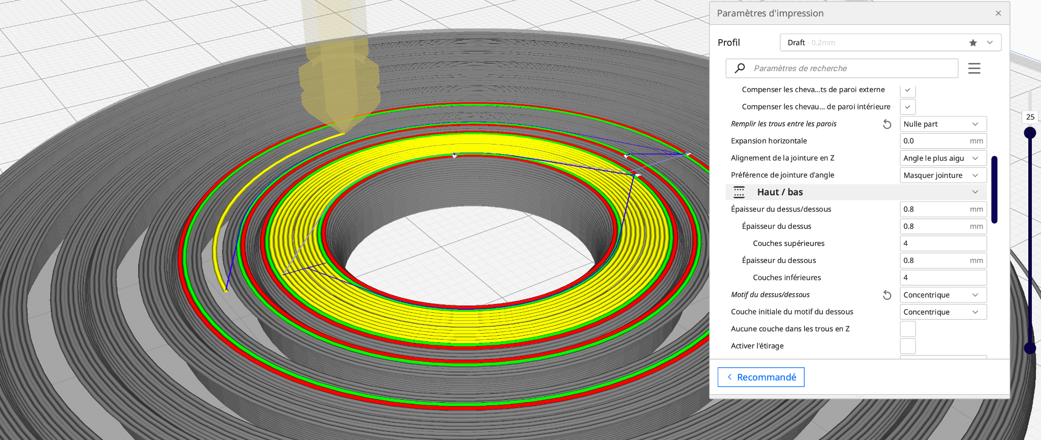

  2. Bonjour, Je voudrais imprimer ma pièce avec un motif de dessus/dessous "concentrique" que l'on voit ici en jaune. (pour des raison de solidité) Hors, j'ai beau cocher les paramètres "optimiser l'ordre d'impression des parois" et "extérieurs avant les parois intérieurs", la buse décide de commencer dans le vide après avoir fait mes lignes externes (rouge) et internes (vert) !! Vous me direz, il faudrait que je mette des supports, mais ça serait vraiment une économie de temps/matière de ne pas le faire... Je trouverai vraiment dommage que Cura n'est pas un paramètre de réglage spécial pour ça... J'aimerais réaliser mes lignes jaunes près de mes parois internes ... vous avez une solution ? Merci d'avance !!!
