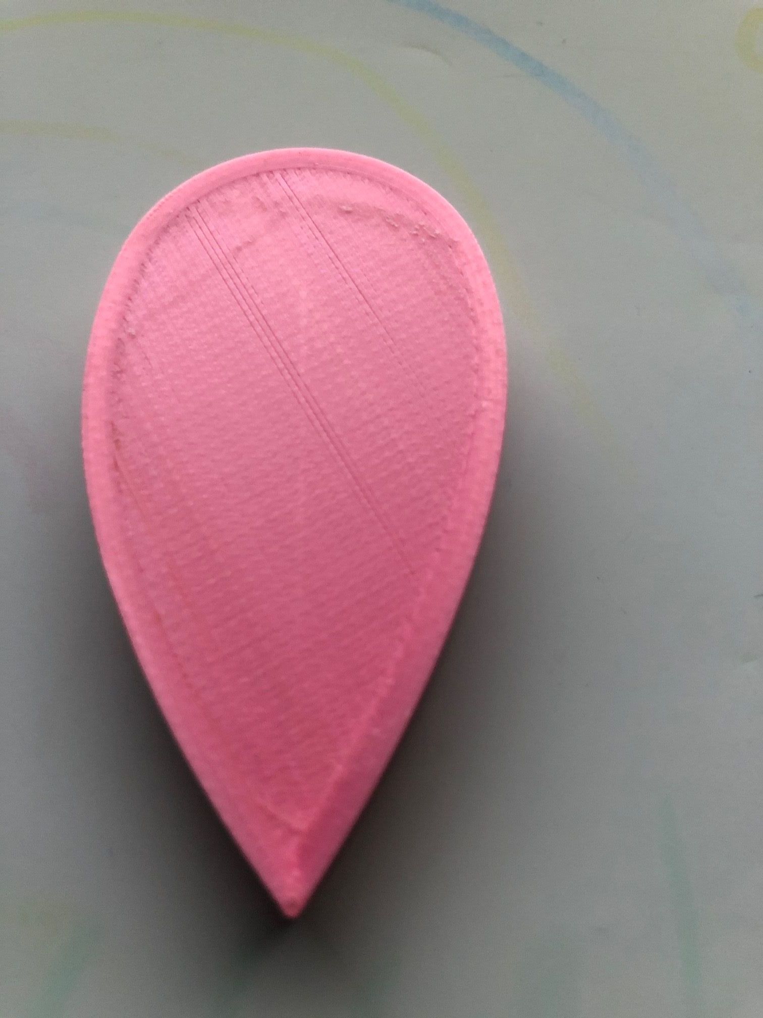

Oui le briquet aide bien Pour la rétractation j'étais à 6 et 60 et j'avais lu sur le forum qu'un utilisateur de la même imprimante utilisait 7 et 70, donc j'ai tenté. Pour les prochaines fois je reviendrais à 60° pour le bed et j'essaierai tes réglages pour la rétractation. Merci -

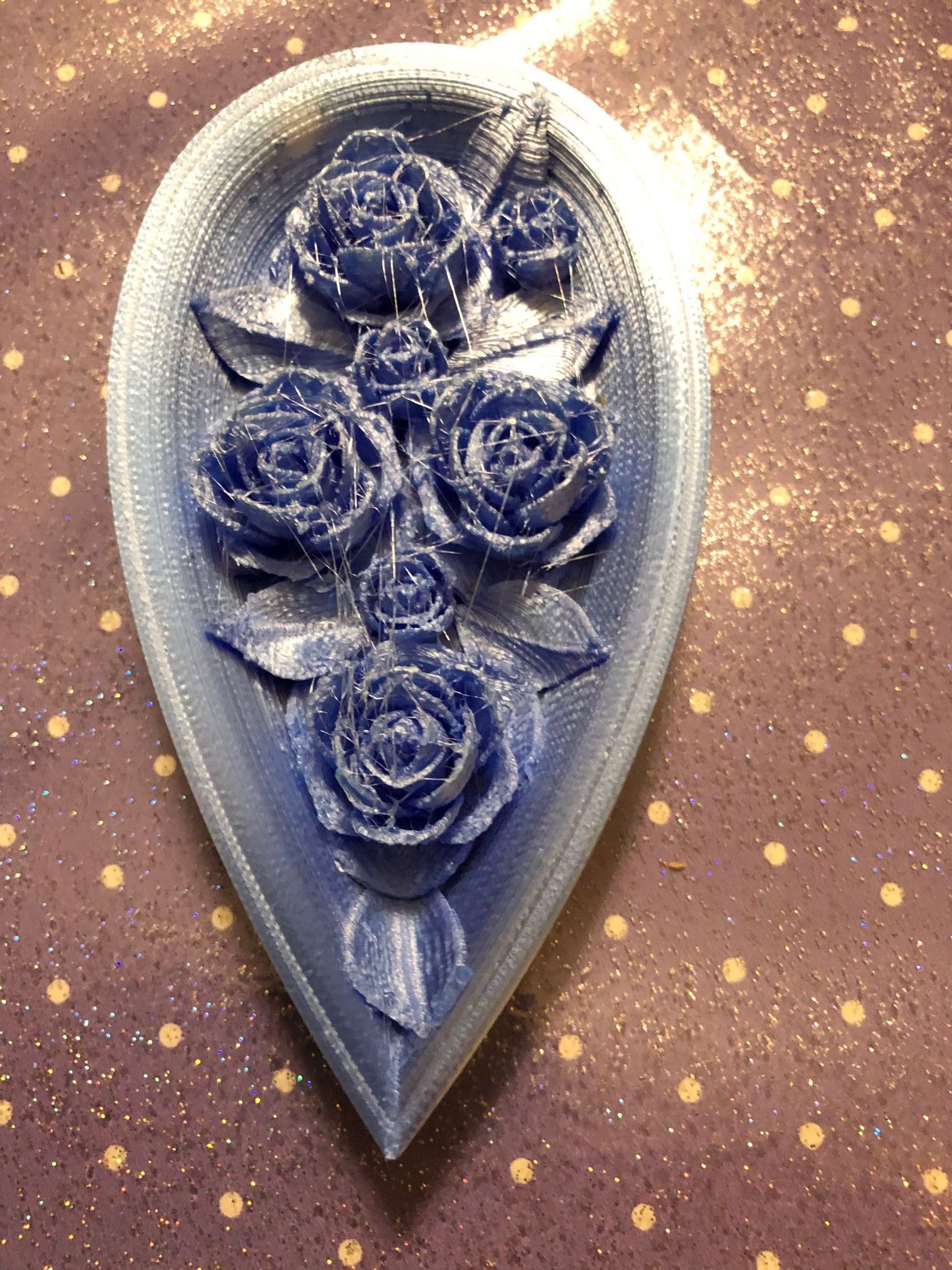

Bonjour, Voici une photo de mon impression de cette nuit avec la même pièce mais en format 100% avec un fil d'une autre couleur mais même fabriquant. Impression à 190° après impression tour de température. La plage indiquée sur la bobine démarre pourtant à 195°. La pointe se soulève légèrement du bed, il était à 65°. Mais rien de méchant. J'avais bien augmenté pour la rétractation (7 et 70) dans les paramètres mais toujours des fils d'anges. Je suis assez content du résultat. Merci pour l'aide. -

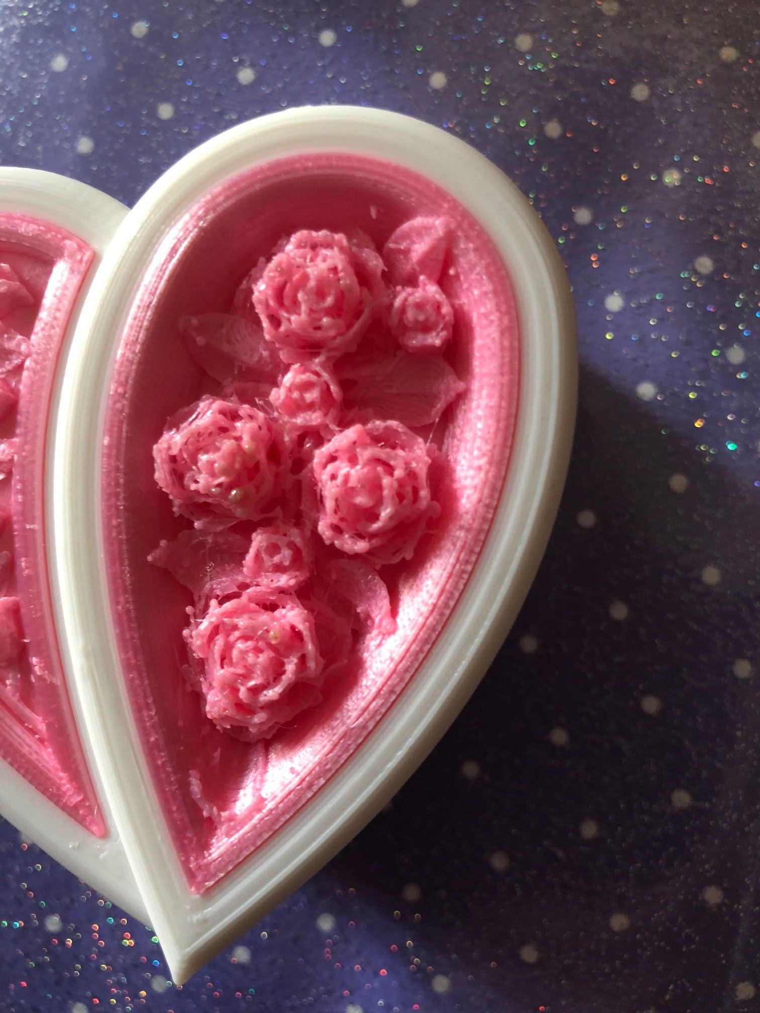

Bonjour, Merci pour les conseils. J'ai fait un nouvel essai avec les modifications suivantes : - Impression d'une tour de température avec ce filament : résultat le meilleur à 220°. - Option "imprimer parois fines" cochée dans Cura. - Hauteur de couche 0,12 Voici le résultat, on distingue mieux les roses. Il faut maintenant que je modifie la rétractation pour les fils d'anges. Je vais me lancer dans une impression à la taille 100% ça devrait être meilleur. Merci encore -

Merci pour ton retour C'est dans CURA "Imprimer parois fines" ? -

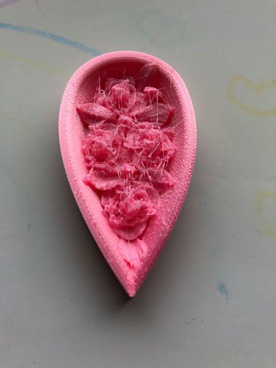

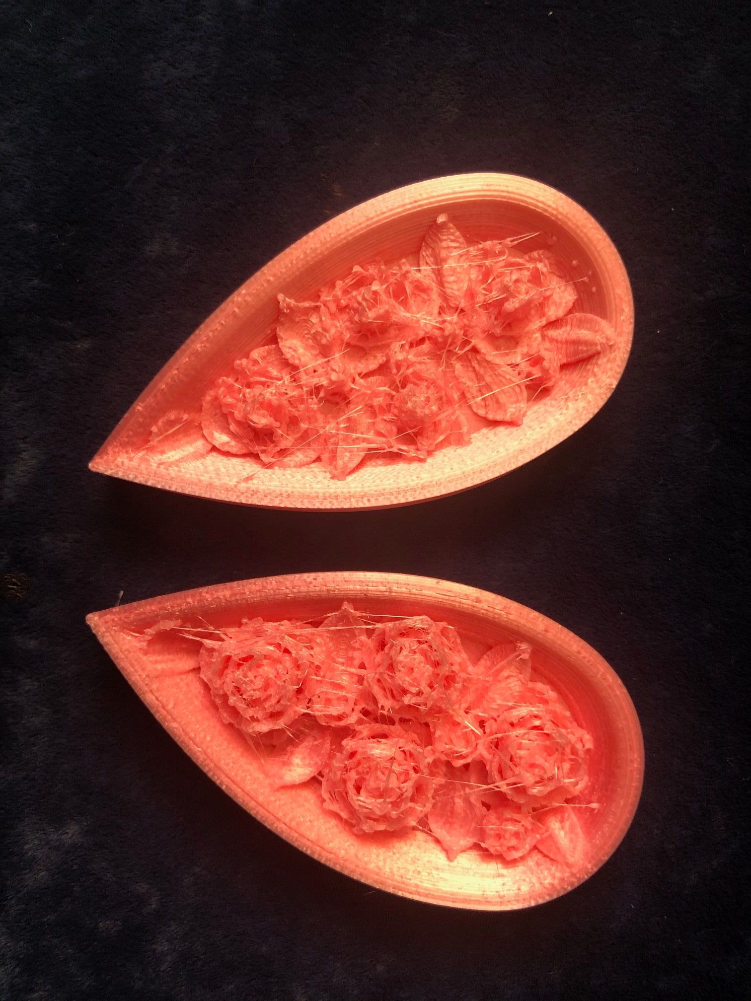

Bonjour à tous, J'utilise une Anycubic I3 Mega S depuis quelques semaines. J'ai fait déjà pas mal d'impressions qui se sont globalement très bien passées (uniquement PLA). Je fais actuellement une boîte pour ma fille : https://www.thingiverse.com/thing:2746313 L'impression des parties avec les fleurs est vraiment mauvaise (voir ci-dessous, difficile de reconnaitre des roses...). J'ai imprimé une première fois en 0,1 avec mes températures habituelles (205° - 65° pour la première couche puis 200° - 60°). J'ai déjà utilisé ce filament. J'ai essayé de trouver ce qui pouvait provoquer cela mais j'identifie mal des situations équivalentes. J'ai quand même changé la buse (remplacement de celle d'origine et en remettant une 0,4) et refait une tentative en 0,15, le résultat est identique... J'ajoute une photo de l'arrière de la pièce qui me semble, elle, plutôt bonne. Vers quelle réglage ou tentative me conseillez vous d'aller ? J'utilise CURA et je n'ai pas modifié les réglages de base. Je vois bien qu'il y a beaucoup d'impressions bonnes avec les exemples dans Thingiverse sur ce modèle. La seule différence c'est que je réduis le modèle d'origine à 60%, ça fait déjà une belle boîte pour petits trésors Merci -

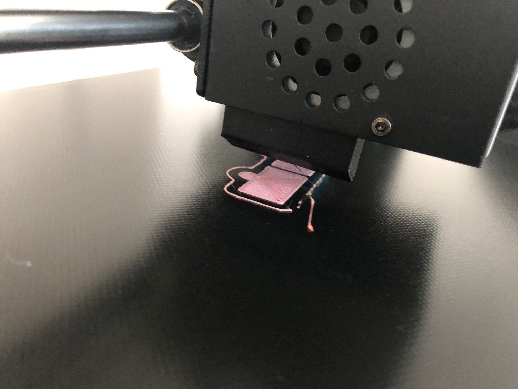

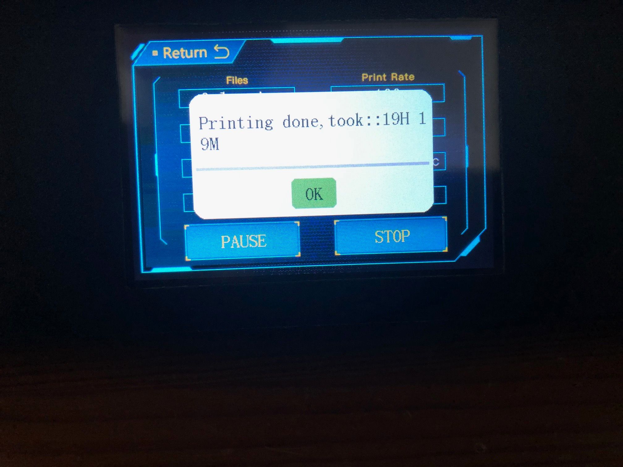

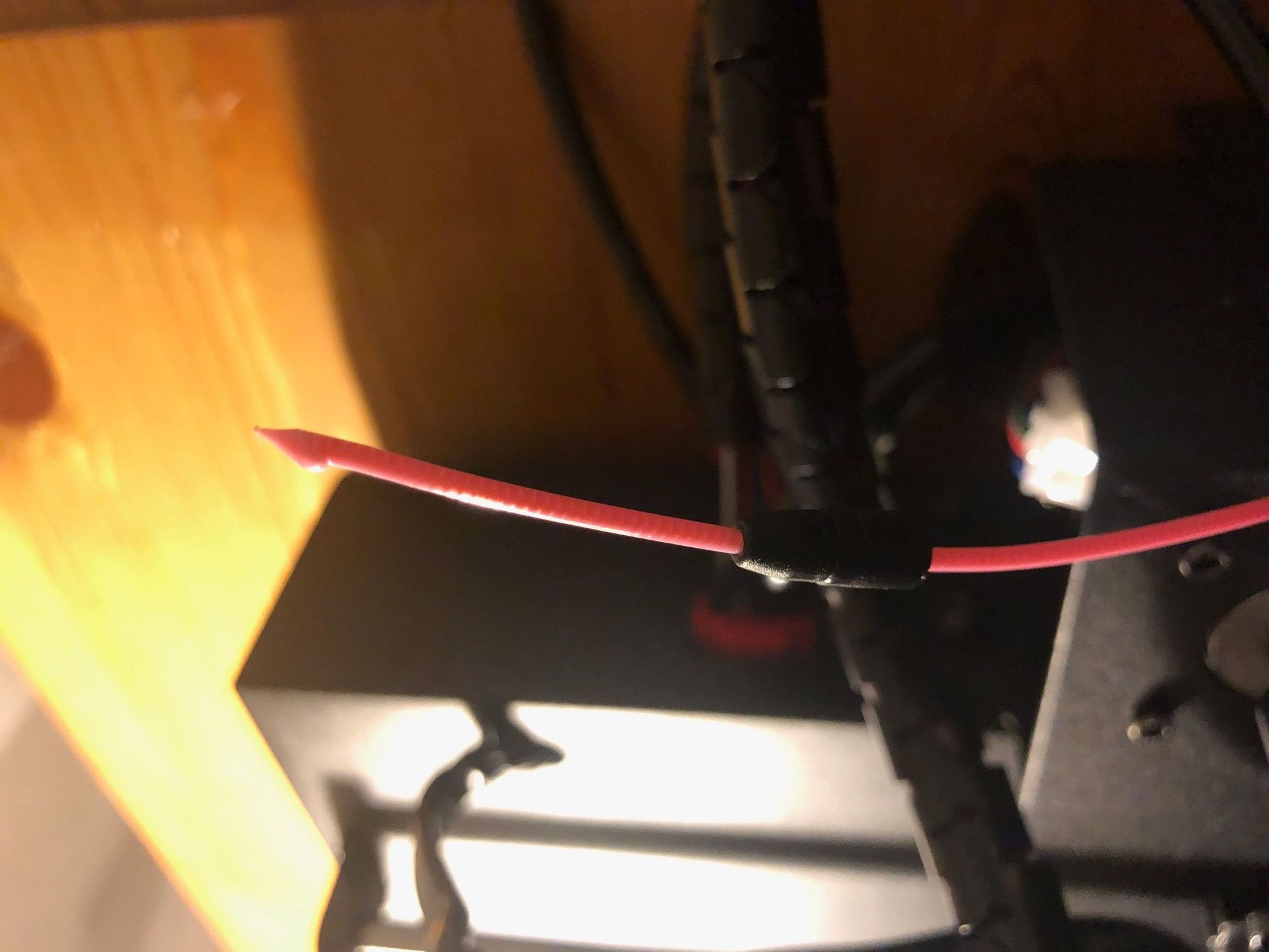

Bonjour, J'ai également bénéficié de la belle promo sur Aliexpress pour la même imprimante et j'ai fait mes premières impressions ce week-end. J'ai quelques questions : 1 : Réglage hauteur plateau Je me suis bien réglé aux 4 coins avec la feuille mais quand je contrôle au centre je suis trop bas (la feuille ne touche pas). Le plateau serait donc un peu concave... Voilà ce que cela donne avec l'impression des hiboux : L'impression a quand même été très satisfaisante. Ma question : faut-il faire un réglage plus satisfaisant au centre pour imprimer un objet petit au centre du plateau et avec le risque d'être au contact dans les angles ? Sinon le plateau ultrabase permet de bien décoller les objets en le laissant bien refroidir, j'ai attendu 30°. Un objet fragile comme celui-ci a été décollé sans dégât. 2. Durée de l'impression : Ce n'est pas très important, mais avez vous une durée d'impression qui s'affiche à la fin cohérente ? Voici ce qui s'affiche sur la mienne après une impression de quelques minutes : J'ai l'impression que les minutes deviennent des heures... 3. Changement de filament : Quand je lance le retrait du filament pour le changer, tous se passe bien mais il y a toujours une sur épaisseur à l'extrémité du filament. Donc il se bloque dans la partie avec l'entrainement et je dois tirer dessus pour le sortir et un morceau de tube noir en plastique vient avec. Je le remet en place ensuite. Voici ce que ça donne : Merci de m'avoir lu, et si vous avez des conseils... Bonne semaine à tous.
