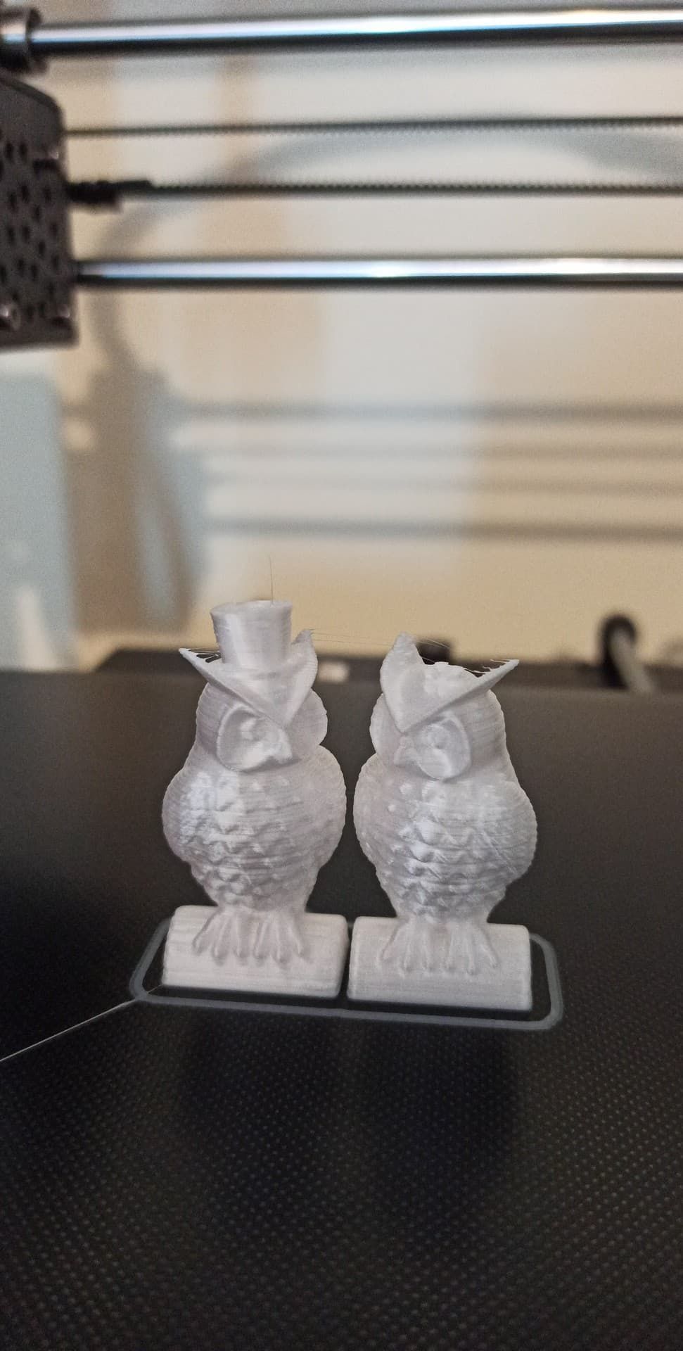

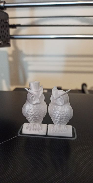

  15. Bonjour a tous Je suis heureux de faire partie de votre forum, j'en apprend beaucoup. Cela m'a permis de bien régler (enfin du moins au mieux) ma nouvelle installation. Cela concerne une Anycubic I3 Mega S, pris il y a peu sur une belle promo aliexpress. Voici le résultat de la première impression. Je rencontre cependant un Hic sur la finalisation de la tache. J'ai eu énormément de mal a retirer mes sujets, de tel que le hibou de droite s'est cassé en deux snif. Ma question est comment retirer sans faire de dégât ? (J'ai cru voir que certain mettais une plaque en verre ?) Merci a vous
