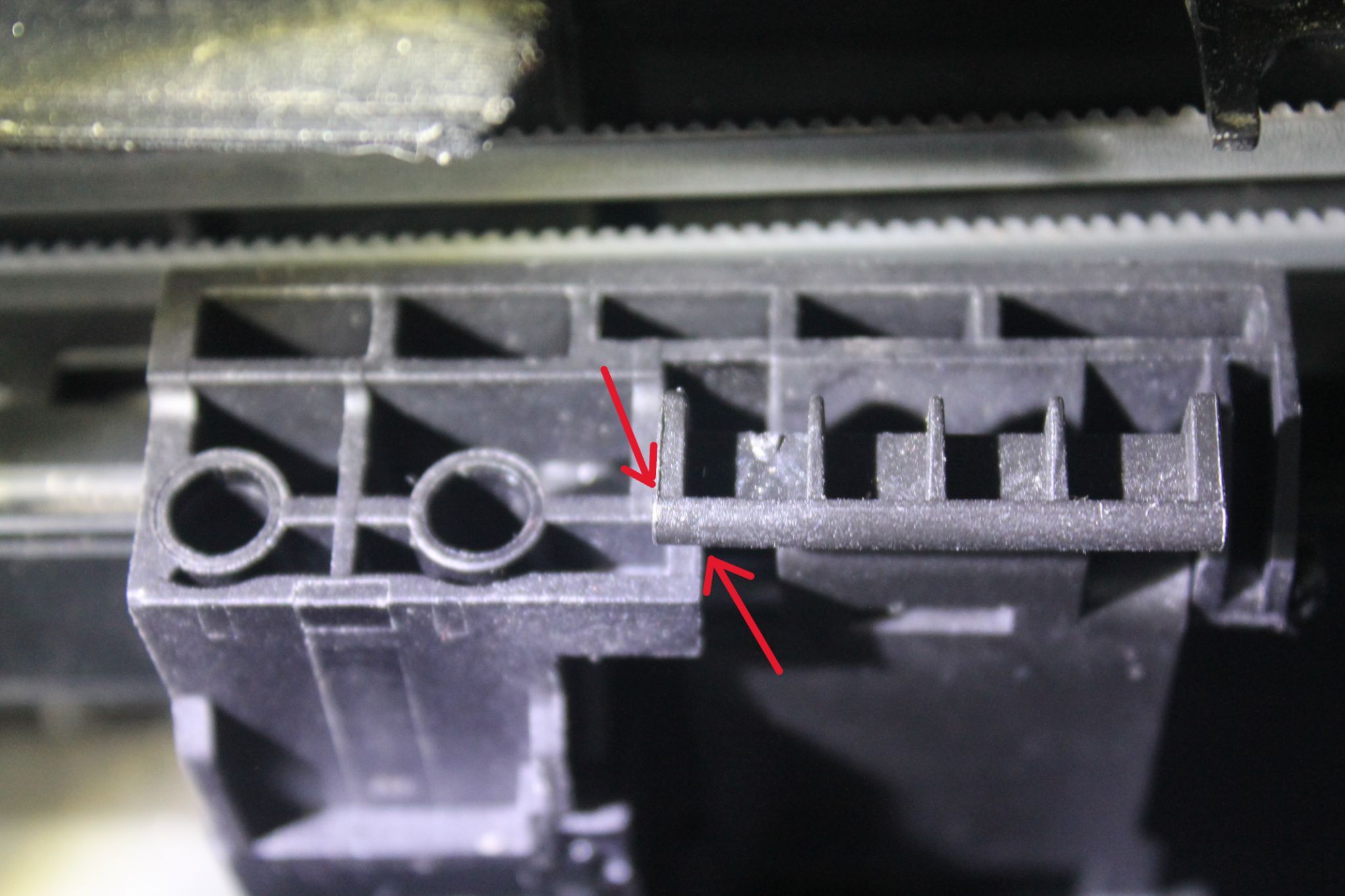

bonjour , le problème de ce soucis est que la tremie de nettoyage de buse touche legèrement le plateau est de ce fait bloque la remontée de celui-ci , j'ai donc coupé un bout du support de la tremie, c'est a dire que sur le côté gauche du support de tremie j'ai enlever un peu de matiere de façon a ce que le ressort pousse un peu plus la trémie a l'interieur et ne touche plus le plateau car creality n'as pas laissé sufisement de jeu afin que celle_ci ne touche pas le plateau et bloque la remontée du fait des capteurs de niveau qui l'arrètent,donc enlever un peu de matiere derriere les flèches sur la photo a l'interieur du support de la partie fixe ou l'on glisse la partie basculante au montage , cette butée étant trop epaisse empèche le basculement de la partie inférieure en arriere ,il suffit de couper au cuter un peu de cette butée afin d'avoir plus de débattement,

les mystères de ll'electronique sont impénétrables : car ayant décidé de renvoyer tout le kit et le CFS en démontant je me suis apperçu que le plateau c'est décidé a fonctionner correctement et du coup j'ai remonté quelque pieces et vlan tout est en place et l'imprimante fonctionne correctement miracle informatique donc problèmes résolus

le liveling se fait mais a hauteur de 1.5 cm environ , liveling egalement en x y mais le z reste a hauteur et impossible d'imprimer toutes les autres fonctions d'impressions se font correctement le chargement et reconnaissance des couleurs est bon alors je viens de voir sur une video que toutes les fonctions se font jusqu'au debut de l'impression le plateau doit se déplacer au dessus de la treie de purge chose qui ne se passe pas , donc c'est là le problème , est un defaut du firmware incomplet et ou se le procurer
oui bien installé le 2.3.5.33
non c'est bien le hotend unicorne Ce que je ne comprends pas c’est que le reste des opérations préparatoires ce font correctement le coupe filament au début ce fait bien la petite coupe tombe mais le plateau ne remonte pas
Bonjour merci pour votre réponse oui le problème est apparu depuis l’installation du CRS avant aucun problème Excuse pas de CRS mais cfs
bonjour a tous , j'ai un soucis avec mon cfs sur ma creality k1 max , l'installation s'est bien effectuée mais un soucis se present et très problématique car la bus ne viens pas en contact avec le plateau elle est a environ 1.5 cm de celui-ci ce qui fait qu'aucune impression ne peux se faire , quel solution peut on trouver pour résoudre le problème car de ce fait je ne peux plus me servir de mon imprimante , merci a vous (la photo est celle de la buse en cours de calibrage !!!!!!!!)
