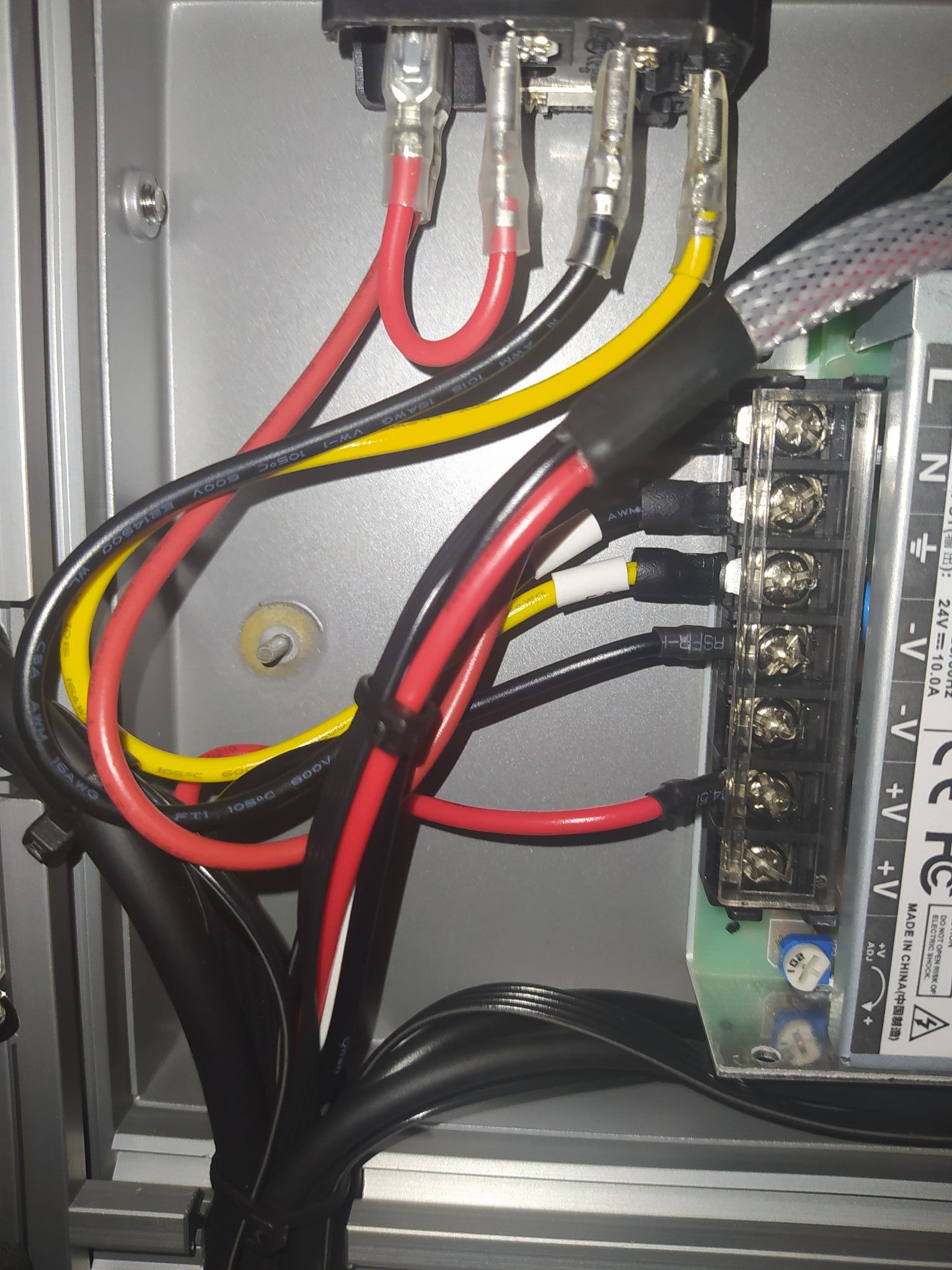

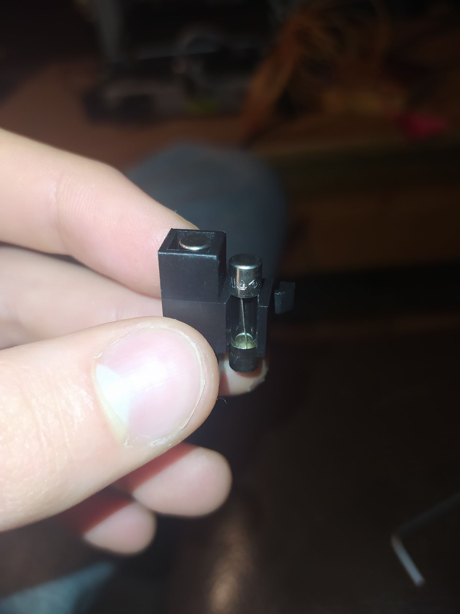

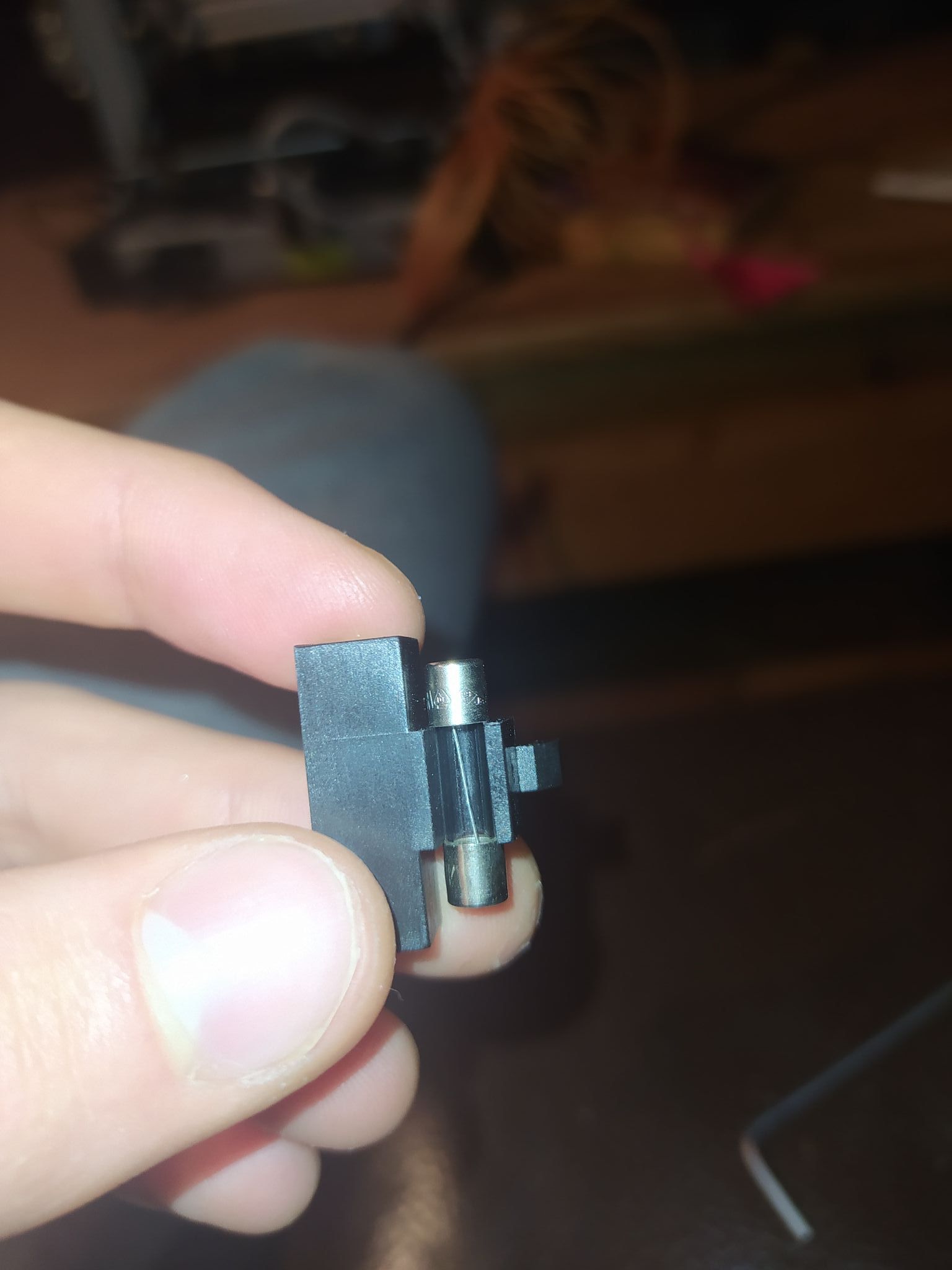

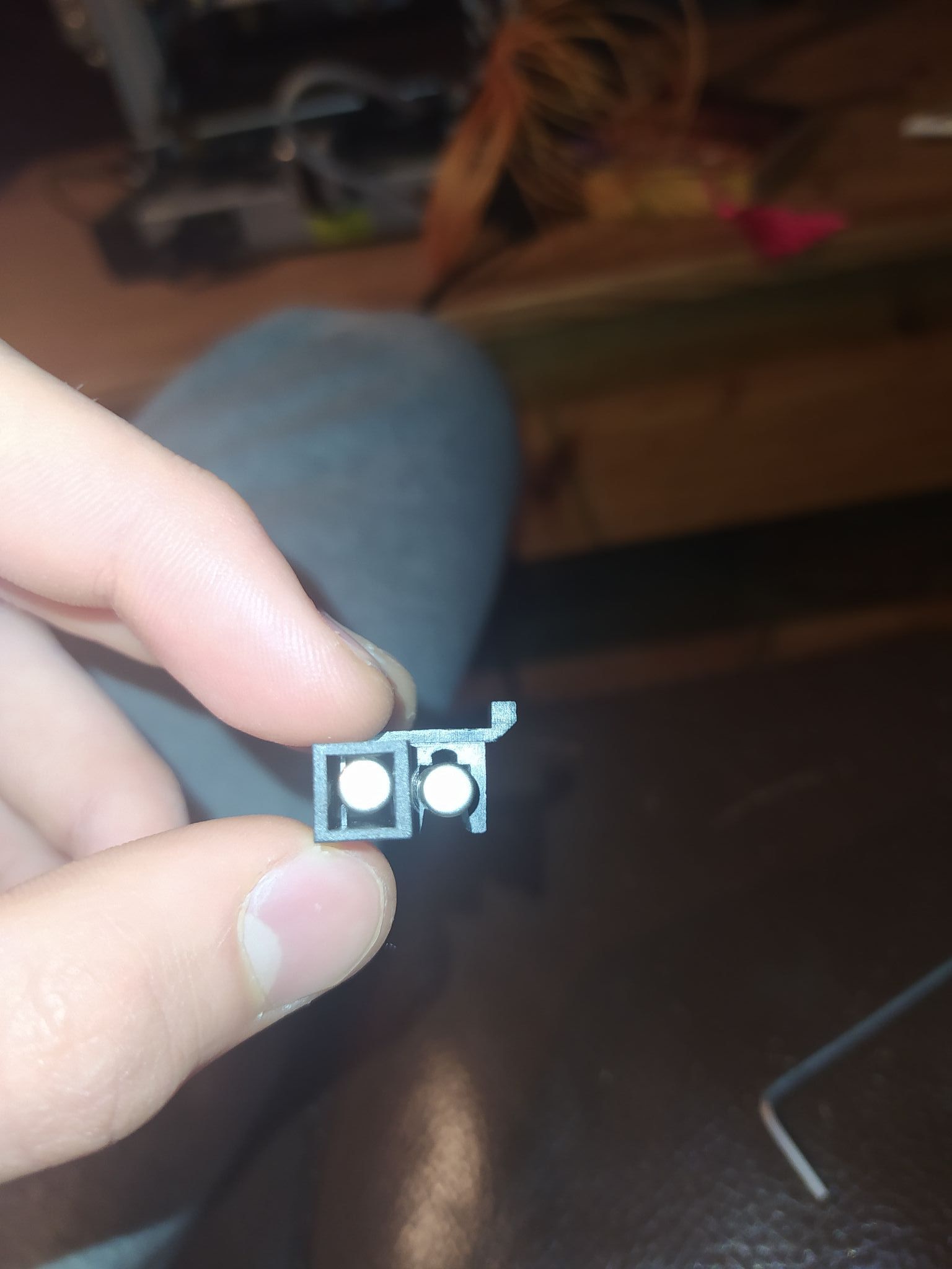

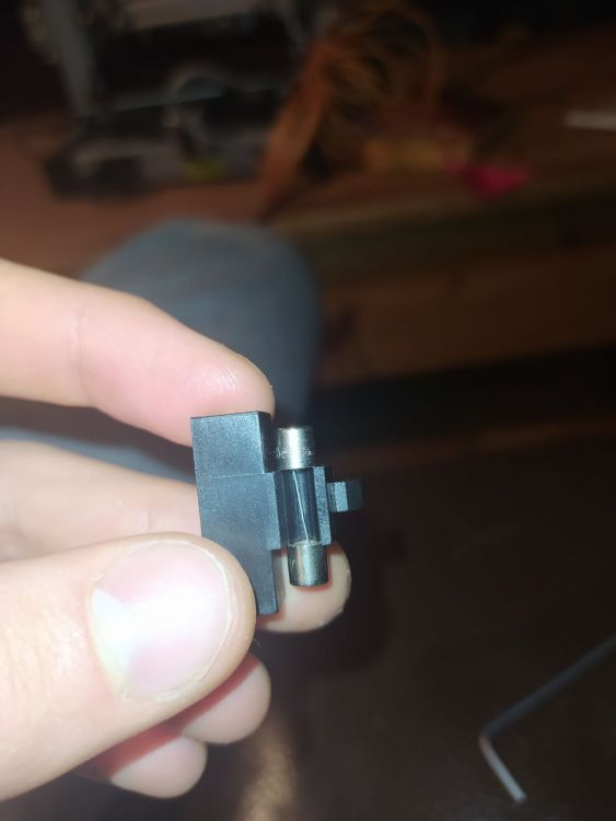

  3. Comme vous me l'avez conseillé j'ai essayé d'extruder manuellement (en utilisant l'écran) et l'imprimante a planté. C'est donc bien l'action d'extrudé qui fait buger la machine. Pour les fusibles j'ai envoyer une photo mais tout est bien visser (photo prise sous l'imprimante) J'essaye avec une autre prise et je vous dit. Ne tenez pas compte de la video je n'arrive pas a l'enlever Autre prise meme probleme. J'appuie sur extrudé et paf sa redémarre.
