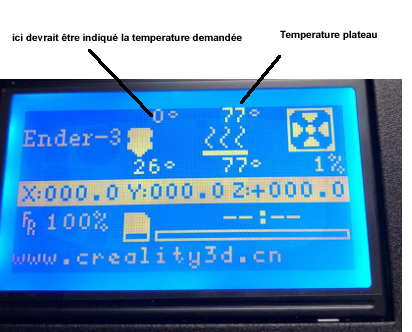

  1. Problème résolu Démontage capot nettoyage dépoussiérage renfichage des câbles firmweare su carte SD remise sous tension de l'imprimante ( "reeinit eeprom" l'équivalent d'un "factory setting" suivie d'un "save settings" ) comme a dit PPAC J'ai pas trop de problème en programmation et c'est reparti comme en 14 disait mon grand père Bien merci a vous deux Ce que j'ai écrit ci-dessus c'est la synthèse rapide j'explique j'ai fouiné sur le net et j'ai installé un bootloader avec mon arduino pour reflasher mon firmware ..........la suite vous la connaissez sûrement Mais merci quand même je ne savais pas que on pouvait faire tout ça avec cette imprimante
  2. Problème résolu Démontage capot nettoyage dépoussiérage renfichage des câbles firmweare su carte SD remise sous tension de l'imprimante ( "reeinit eeprom" l'équivalent d'un "factory setting" suivie d'un "save settings" ) comme a dit PPAC J'ai pas trop de problème en programmation et c'est reparti comme en 14 disait mon grand père Bien merci a vous deux
  3. Non 2019 Le ventilateur tourne bien vitesse et pourcentage impec creality3d V1.1.4 Si je remets le firmwaere sur ma carte SD que je l'insère dans l'imprimante et je la remets sous tension est ce qu'il va se réinstaller
  4. J'ai bien compris ce que dit PPAC sur mon ecran la température pour la buse est 0° alors que sur mon Gcode M104 est a S200
  5. Non j'ai le temps je suis en retraite Sur l'ecran la température demandée est indiqué en haut et en dessous c'est la température qui incrémente sur mon ecran la température pour la buse est 0° alors que sur mon Gcode M104 est a S200
  6. OK merci pour le tuyau ......https://marlinfw.org/meta/gcode/ Donc gcode bon je l'ai pris sur ma carte SD ;Generated with Cura_SteamEngine 5.0.0 M140 S50 M105 M190 S50 M104 S200 M105 M109 S200 M82 ;absolute extrusion mode le problème vient donc côté imprimante je suis débutant en 3D peut-on faire un reset de la carte mére de l'imprimante
  7. A la mise sous tension buse et plateau température ambiante je ne pense pas a la thermistance car tout va bien le problème c'est que je dois programmer la température de la buse a chaque fois aussi bien sur cura 4 ou cura 5 donc pas le logiciel cura Ou voit-on la température demandée sur un fichier gcode je nai rien changé depuis que je l'ai firmware et carte-mère d'origine

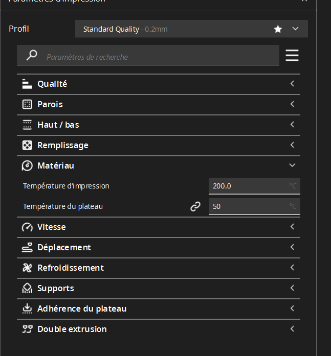

  8. Merci pour l'aide J'ai essayé sur cura 4 et cura 5 même problème j'ai regardé aussi sur (menu préférences->Configurer Cura->Imprimantes->Parametres de la machine) je joins un petit code gcode CE3_axe_roulement.gcode
  9. Bonjour a tous J'ai un petit problème a l'impression sur ma ender3 j'expose J'envoie un fichier STL sur Cura je transfère mon fichier Gcode sur une carte sd que j'insère dans mon imprimante . Et la le problème est que la température de buse est toujours a 0° que je prenne du PLA ou PETG je suis toujours obligé de régler la température de la buse avec l'encodeur pourtant dans cura elle est notée voir image jointe
