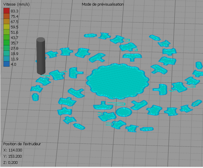

  1. Bonjour a tous ! Ducoup ! j'ai acheté un buildtak et maintenant l'imprimante marche parfaitement, mon plateau accrochait tellement pas que j'était obligé de serré fortement la buse contre le plateau, et encore sa décrochait quant même. maintenant tout marche parfaitement, aucun souci même avec la tète assez haute, en faite, TOUT les problèmes que j'avait depuis le tout début de ce sujet ont été résolu par le buildtak donc si quelqu'un a la même problème que moi, un buildtak peut tout arrangé. merci a tous pour le temps que vous m'avez accordé, par élimination, grâce a vous, j'ai donc trouvé le problème.

  11. sa ne marche pas le bed fini toujours par détaché les parties les plus petites. bed a 60 degrés, ventilation coupé (pour évité le choque thermique), filament testé de 190 a 220 degrés. laque et dégraissement fait
  12. j'ai reglé presque tout les problèmes, maintenant c'est juste que les impressions finissent toujours par se décollé la ou il y'a peu de contacte sur le bed, et pourtant j'y est mis de la laque !
