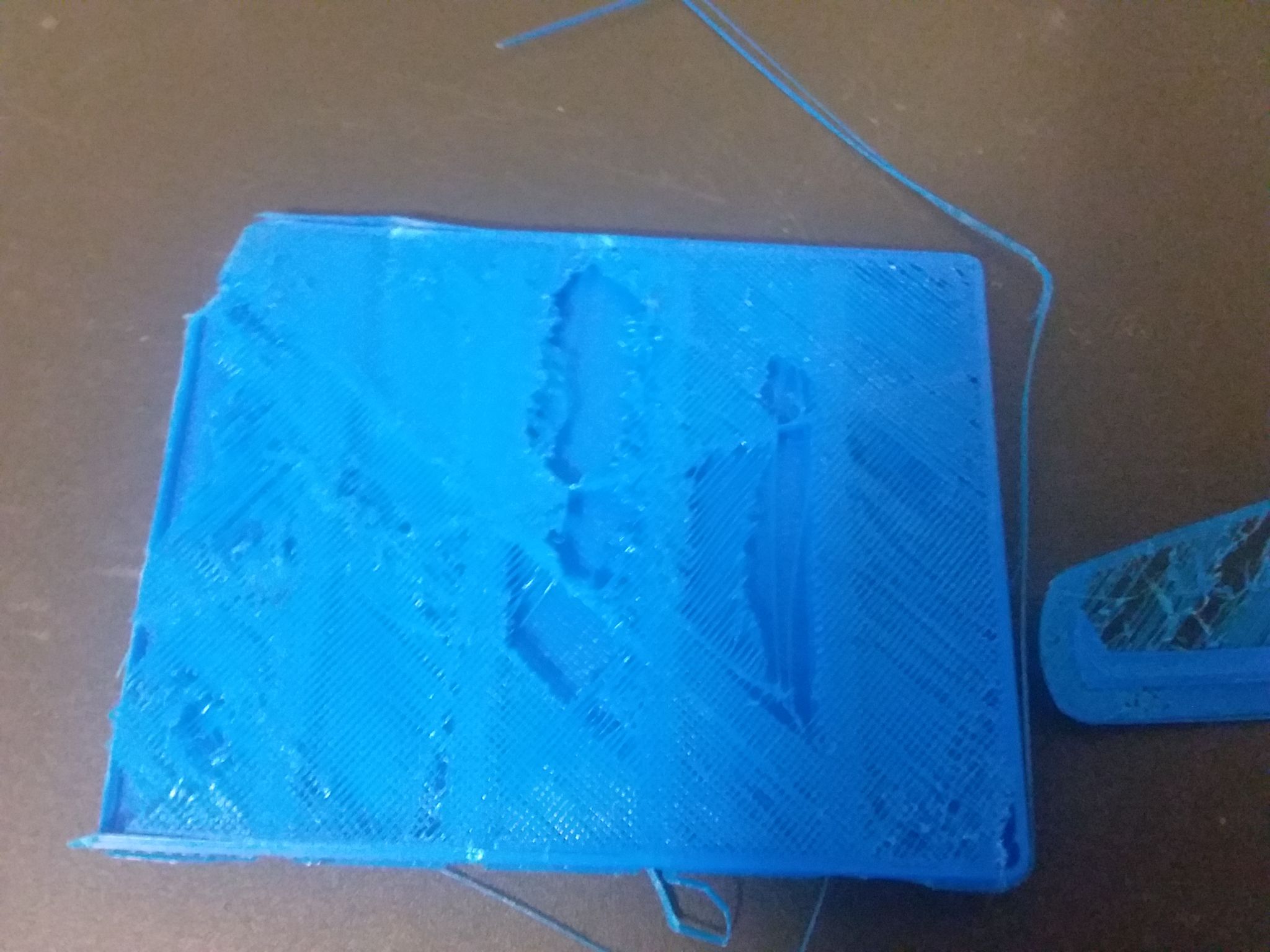

Problème lors de l' impression
edouard en réponse au topic de edouard dans Discussions sur les imprimantes 3D
ok merci pour cette information, mais est ce que dans le cas que je suis il est mieux d' avoir une température plus chaude ou plus froide. -

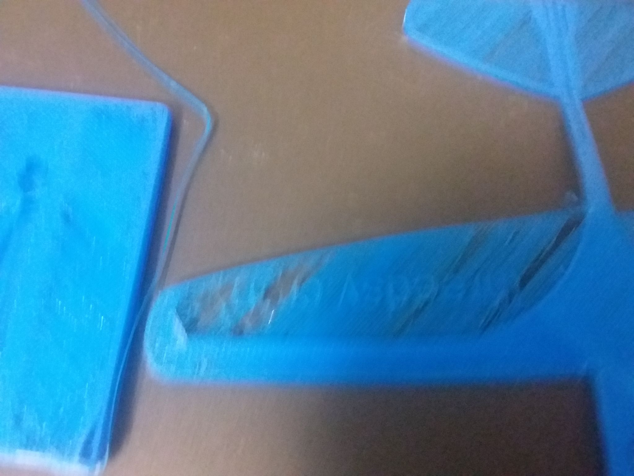

Bonjour Je suis possède une imprimante anet a8 presque neuve rien n'a signalé tout est normal. Le problème est lors impression certain endroit ne sont pas bien imprimer cela n'ai pas seulement dans les airs mais aussi sur le plateau j' ai posté quelques photo démontrant le problème. Ques que je voudrait savoir ses est ce qu'il aurait quelqun qui aurait une hypothèse du problème. Merci

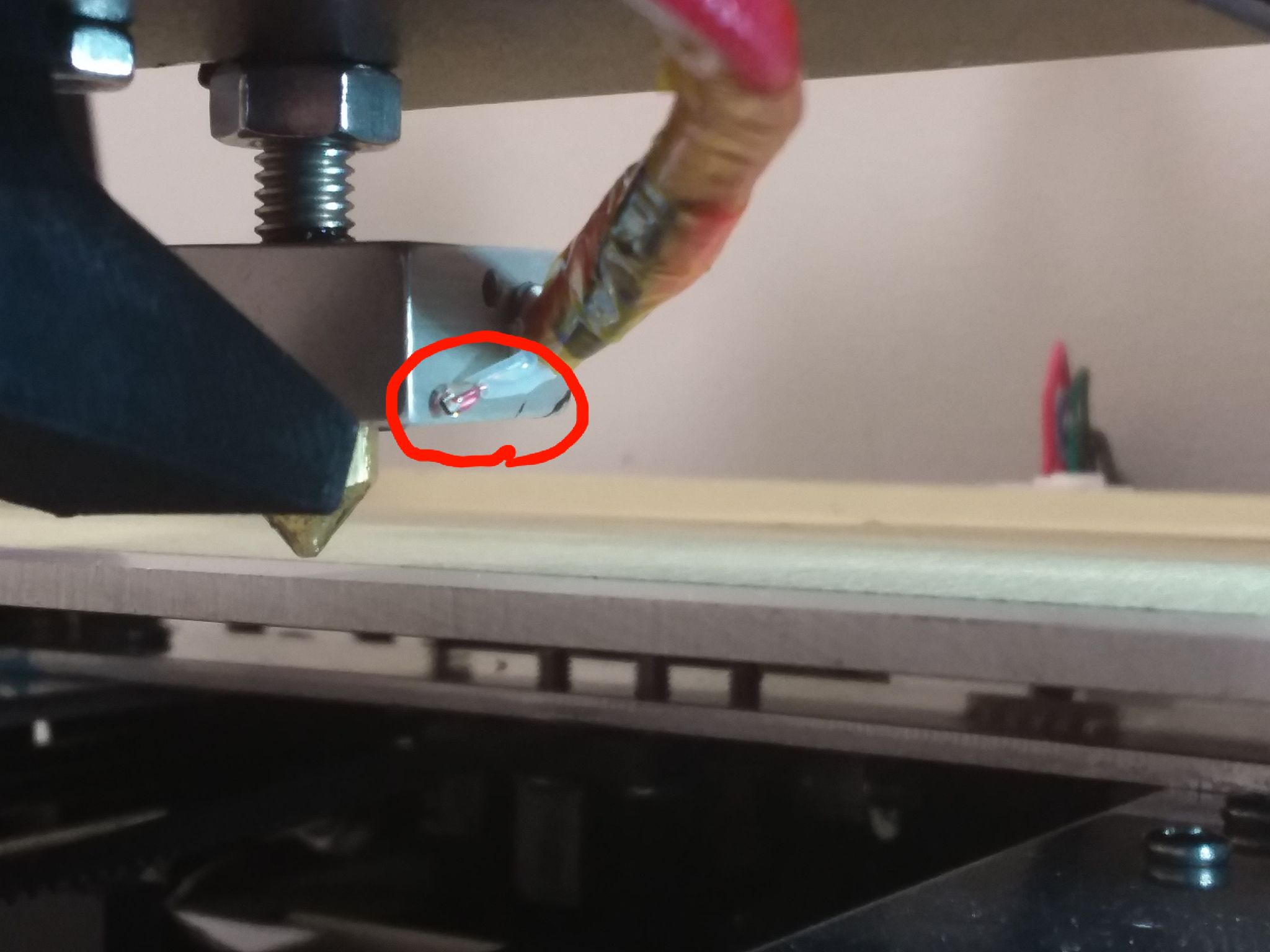

problème lors du chauffage du pla
Me revoila j' ai réussi a régler le problème ces du mal positionnement tu capteur, comme on voit sur l' image que j' ai poster il y à un petit trou en haut du capteur alors j' ai positionné le capteur dans le trou et tout cela fonctionnai mais ce qui me parai étrange ces avant cela fonctionnai et le capteur n' était pas dans le trou, de toute façon cela fonctionne. merci -
tu me dirais de regarder quoi en premier tout mes câblages sont bien fixer J' ai regarder la température indiquer par le capteur à la température ambiante et un autre thermomètre et il écrit environ la même chose alors il devrai être bon ou cela ne veut rien dire. -
ok merci le ventilateur bonne idée je n' avait pas penser a se détail. Tu me conseil quoi pour faire bien tenir le capteur, et sur le produit pla il est écrit 210, moi je le fait fondre a 190 cela fait une différence ou non -
Je débute je sais pas exactement comment tout cela fonctionne mais le petit fil dans un cercle rouge est ce que c' est le thermomètre. -
je ne suis pas certain mais je ne pense pas que cela est un fil car la fumée sort du petit trou ou sort le pla fondu. Ci le problème est un fil la fumée sortirai a coté du file. -
