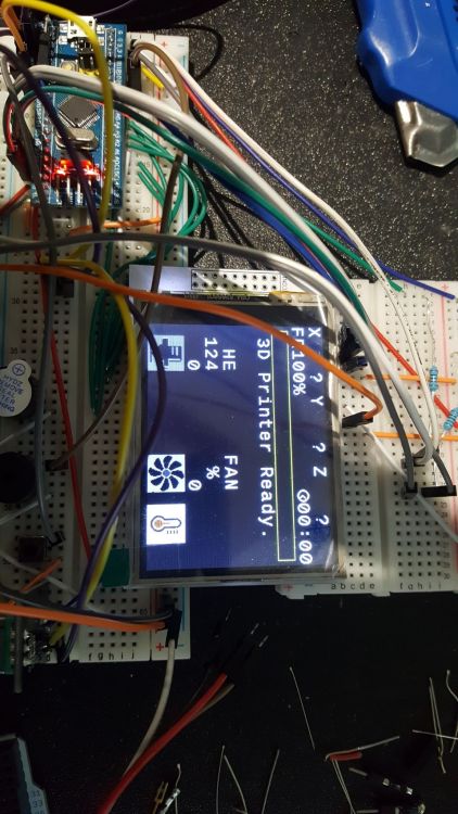

  1. Bonjour comme promis , me revoilà avec un résultat d'une de mes usines à gaz , et elle fonctionne , voici l'écran ILI9341 , pour le connecter à Marlin, j'ai du créer une panel 32bit a base STM32 qui contrôle l'écran avec un buzzer bouton et encoder , il y a pas besoin de plus . La communication entre la stm32 et la méga, se fait en I2C . . Pour le moment je suis en phases test , je voudrai réussir à se connecter en SPI et en suite faire en sorte que le tactile fonctionne aussi ... car la pour le moment c'est juste l'écran sans tactile et pour finir ajouter une carte SD.

  8. Bonjour a tous.Je vien vers vous en espérant que quelqu'un pourrait m'éclairer dans mon problème que voici;Je suis entrain de réaliser un projet d'imprimante core xy . Tout fonctionne à merveille .. enfin tout , de ce que j'ai brancher jusqu'ici. Les steppers xyz , l'extrudeur la hotend et 2 ventilo et le 3dtoush. . Stricte minimum pour imprimer les 1eres pièces nécessaires pour la conception du reste. Là je vien de passer à l'étape de placer le plateau chauffant et me suis dit pourquoi pas placer l'écran avec les capteurs de fin de course et par la suite pleins d'autres idées d'amélioration de la machine.Je possède une carte de MKS base v1.6 et chez un petit revendeur du coin en électronique, un jour je suis tomber sur un TFT écran 2.8 de Velleman modèle exacte est VMA 412 avec le driver: ILI9341 V0.7 . Mon souci c'est que je n'arrive pas a faire fonctionner cet écran car je ne comprend pas trop quels pins sont à connecter et les quels ne le sont pas .. j'ai fait pleins de recherches sur le net .. j'ai trouver tout le nécessaire au niveaux des pinout des ma MKS et de l'écran. . Mais, ou il y a une incohérence au niveau du code Marlin, ou alors je choisit les mauvais paramètres au moment de la compilation, ou alors un mauvais branchement .. je ne sait plus quoi penser .. je pense que je m'en brouille tout seul .. d où mon appel à l'aide ! ! J'utilise la version Marlin 2.0 . Mais j'ai aussi tester la version bugfix.Dans compilation.h j'ai trouver tout en bas de la page ma partie concernant le TFT écran en question . Dans Graphical TFTs en sélectionnant les paramètres nécessaires pour le TFT GENERIC, divers, résolution, interface ,rotation et couleurs . Après compilation erreur fatale <libmaple/....>( je ne sait plus ) direction introuvable. Jai telecharger sur github la librairie en question ajouter dans bibliothèque avec succès. Et rien à faire . Toujours la même erreur.. j'ai même tenter de coller le dossier en question a des différent endroits .. sans succès sauf quand j'ai modifier dans le code de Marlin le nom de la librairie .. ça été sauf que j'ai d'autres erreurs qui ont apparu.. certainement une incohérence dû au changement de nom de la librairie .. je ne sait plus vers ou regarder ou modifier .. est ce que quelqu'un peux m'aider ou me conseiller ? Je vous remercie d' avance !
