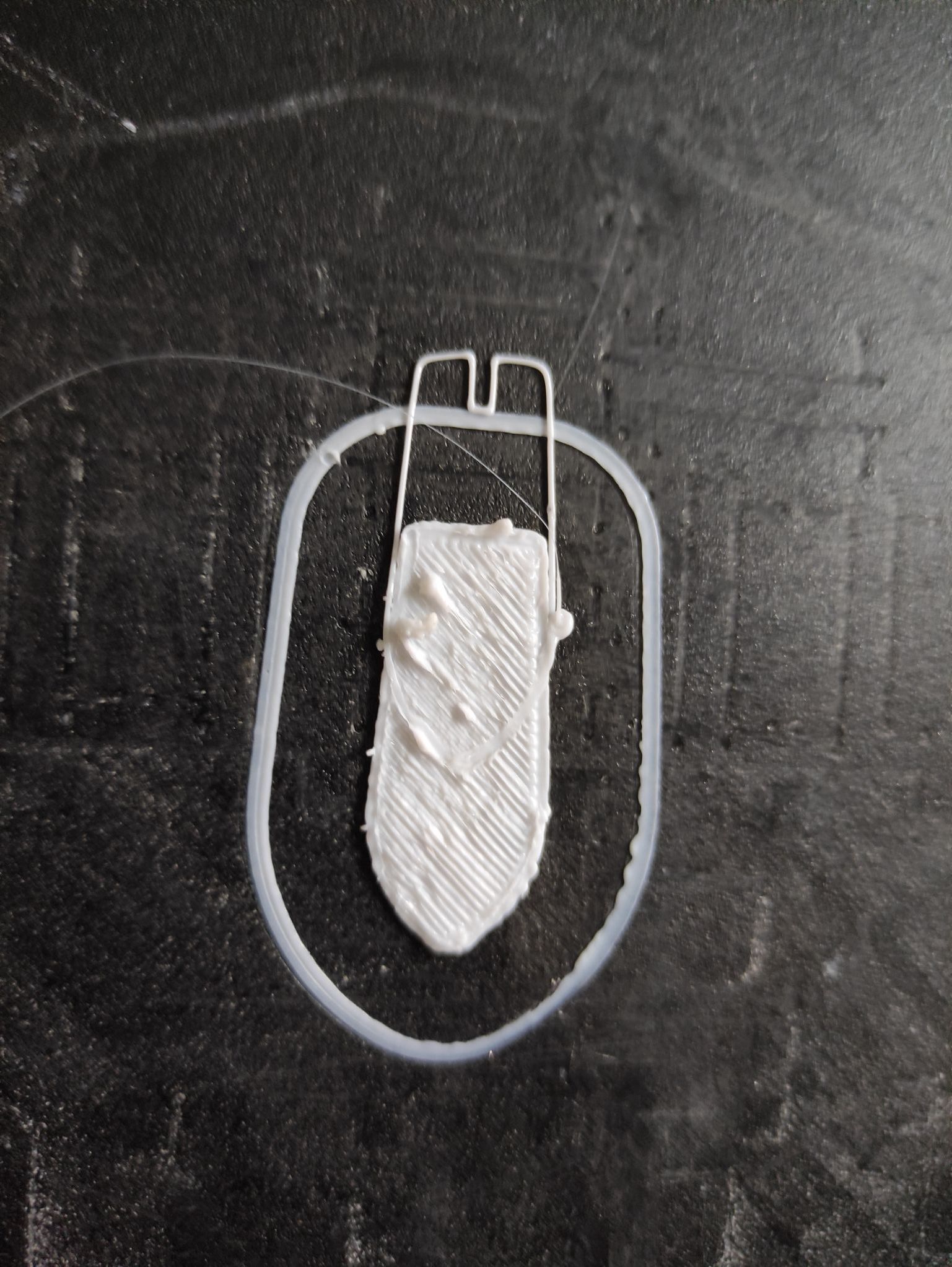

  1. @Paradebon et bien erreurs de débutant de ma part J'ai changer il y as peu de bobine , ayant pris le même modèle et même marque je n'es pas chercher plus loin ,après vérification sur la boîte ils ont du changer quelques choses car les températures sont plus basse de 30° par rapport à mon ancienne bobine Je vien de lancer une impression avec de nouveau réglage et la tout ce passe a merveille pour le moment Je vous tiens tous au courant Du coup un énorme merci à TOUS

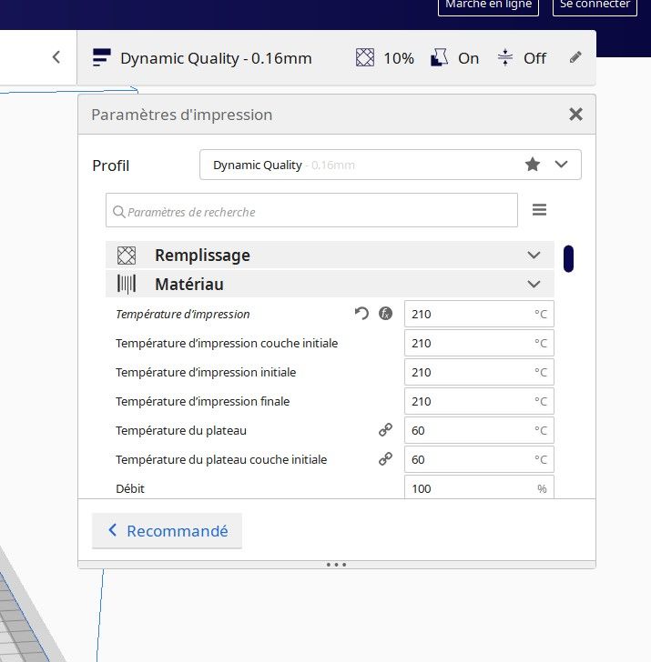

  3. @Jonathan06 je ne sais pas , j'ai utilisé tel que sur beaucoup d'impression et je n'es eu aucun soucis , sachant que depuis que j'ai eu des problèmes j'ai essayer de réduire la température avec ma même vitesse , ensuite réduit la vitesse en plus de la température , après j'ai tenter de réduire le flow sur l'imprimante et rien ne change sois je n'es plus assez de plastique qui sort ... sois trop comme sur ma photo de départ surtout qu'avant de changer ce ventilateur , et une thermistance , je n'avais aucun soucis avec ce type de réglage

  9. @Parade pour la parti rouge l'imprimante a sauté a cause des bourlet et c'est totalement décaler La buse est neuve.... Et j'utilise du pla blanc de la marque geeteck jusque ici jamais eu de soucis et le diamètre est réglée au 1,75 comme est le plan ... Je ne suis pas chez moi des que je rentre je vous montre dans cura @PPAC Déjà nettoyé la vis sans fin ... Et relubrifier elle est niquel et pas tordu J'ai aussi revue le parallélisme de lance x sur z ..et niquel aussi Le coupleur est niquel aussi Et le moteur semble fonctionner correctement Quand au driver c'est d'origine sur mon imprimante

  11. Bonjour Jai un soucis depuis quelques temps avec mon imprimante,et pas moyen de trouver le problème ...j'ai chercher un nombre incalculable de fois ici et que d'autres forum ce pourquoi je poste un message ,je vous explique mon soucis (PS je n'es pas les thermes technique) Tout d'abord j'ai cassé une ailettes du ventilateur de façade sur mon ender 3pro , forcément j'ai stoppé les impressions,je les changer pour un adaptable d'origine avec les même spé J'ai eu des soucis de défaut E1 suite à ça ,j'ai réussi à résoudre le problème maintenant l'imprimante ce lance sans soucis Là où ce trouve le problème c'est que des la deuxième couche sa foire ,j'ai plus ou moin de plastique déposer par endroits Et autant vous dire que j'ai fait dix mille fois tout les réglages mécaniques possible que ce sois sur chaque axe ou le plateau etc.... L'impression que j'ai ,c'est que mon z ne monte pas comme il faut ou alors l'envoi et totalement irrégulier et la buse frotte sur les gros dépôt ...je ne sais pas et ne trouve pas de solution Forcément la buse ne peut sortir de pla sur les grosse bavure et frotte dessus voir saute et décale totalement l'impression... Voici une photo de ce que sa fait si jamais vous auriez une idée sachant que la c'est le pire résultats que j'ai eu
