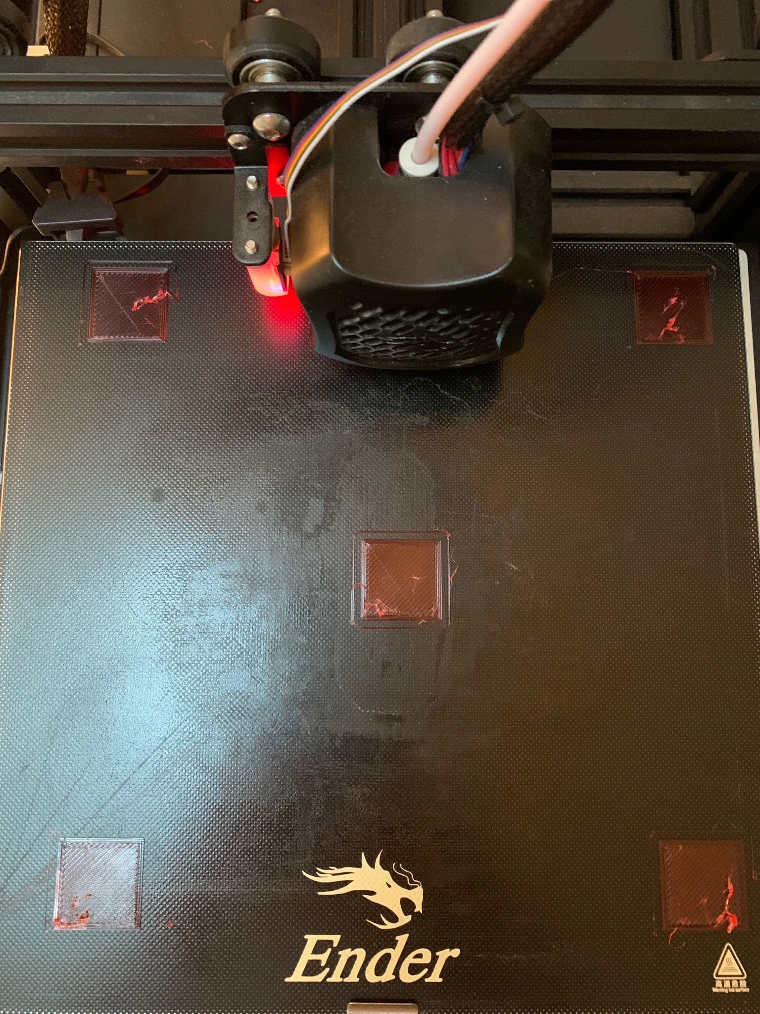

  1. Salut a tous, Je cherche quel réglage pourrai être responsable de ces petit amalgames de matières que je retrouve sur mes prints, et comment les enlever. On voit ces petites imperfections sur chacun des carrés de la photo. Bonne soirée
  2. Salut, j'ai re réglé mon extruder selon ta méthode, et je suis descendu a 97,4 en faite, j'ai bien fait de refaire. Voici un exemple d'une impression ratée et arrêtée à la première couche (faite a 10mm/s). Il y a des petites imperfections et fils qui font que la buse les accroche et les arrache, a quoi cela peut il être dû ?
  3. Salut, je vais explorer toutes vos pistes et je vous ferais des retours, sinon Je ne pense pas, le fil est stocké dans ma chambre, qui est une pièce qui ne me semble pas plus humide qu'une autre, mais je le mettrai au four, ça ne coûte rien J'avait des problèmes d'adhérence juste après l'avoir lavé avec eau + savon J'imprime du Pla+ de chez Sunlu à 210 degré pour 205 minimum et 80 degrés au plateau pour 80 (pour le filament, j'ai fait une tour de temperature) J'ai fait un feed de 100mm en mettant une marque et j'ai fait le calcul pour re régler, en le refaisant une deuxième fois pour affiner la précision J'ai fait ça suite à des conseils que j'ai vu, je vais essayer de remettre le débit à 100% et d'augmenter la largeur de couche J'imprime la première couche à 20mm/s
  4. Salut, En lisant le topic, il me vient une question, quelle est la surface présente de base sur le bed à l'achat d'une ender 3 v2 ? Un buildtak?
  5. j'ai lavé le plateau au liquide vaisselle + eau, je vais essayer de le laver au vinaigre. Après, pour le réglage du plateau, la buse frottait déjà la feuille aux quatre coins, et il y avait des problèmes d'adhérence, j'ai donc augmenté petit a petit entre les impressions, je dois en être a une augmentation de un 3/4 de tour de molette, pourtant le filament a toujours du mal a imprimer, j'ai au fait un bltouch sur mon imprimante, ce qui facilite le réglage, mais je jette un coup d'œil a ton tuto

  7. Bonjour, Je fais ce message suite à mon acquisition d'une creality ender 3 v2, je l'ai monté et tout, puis, j'ai décidé après un quinzaine de jours de laver le plateau, depuis, l'adhérence en est devenue capricieuse sur plusieurs point: -Lorsque que j'imprime des petites parties de pièce ayant une surface en contact avec le bed très petites, c'est quasi impossible qu'elles adhèrent, et avec de la laque, ça devient une question de chance. De plus, j'ai l'impression qu'il y a de petites imperfections qui se forment (sur la première couche et après), comme si la quantité de matière extrudée était trop importante, sauf que j'ai réglé l'extruder (à 108.5 step/mm) et que j'ai mis le débit de la couche initiale à 90% -J'ai l'impression que le filament a beaucoup de mal a adhérer alors que j'ai re lavé le plateau deux fois depuis (je me suis acheté l'imprimante a Noël), le filament fait une boucle et fini directement sur la buse sans s'accrocher au plateau, ça se régule si la ligne est grande, mais sur des petites surfaces -Certaines de mes impressions se décollent au bout de 4-5 cm, j'ai l'impression qu'il y a un problème de parallélisme, mais je n'ai rien trouvé sur la façon de faire pour régler le problème sur une imprimante avec un seul moteur Z Merci de vos réponses et de votre aide
