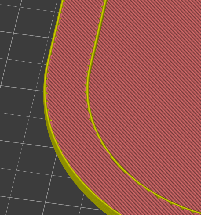

  5. Bonjour, Je ne trouve pas de paramètre similaire a celui de SperSlicer sur PrusaSlicer, voir image : Je souhaite savoir ou trouver ce paramètre sur PrusaSlicer afin d'avoir un seul périmètre sur la couche supérieur comme sur l'image ci-dessous : Merci de votre aide.
  6. D'accord merci beaucoup je vais essayer tour ça. Merci

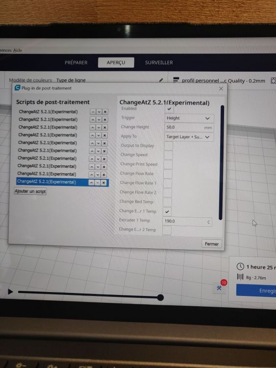

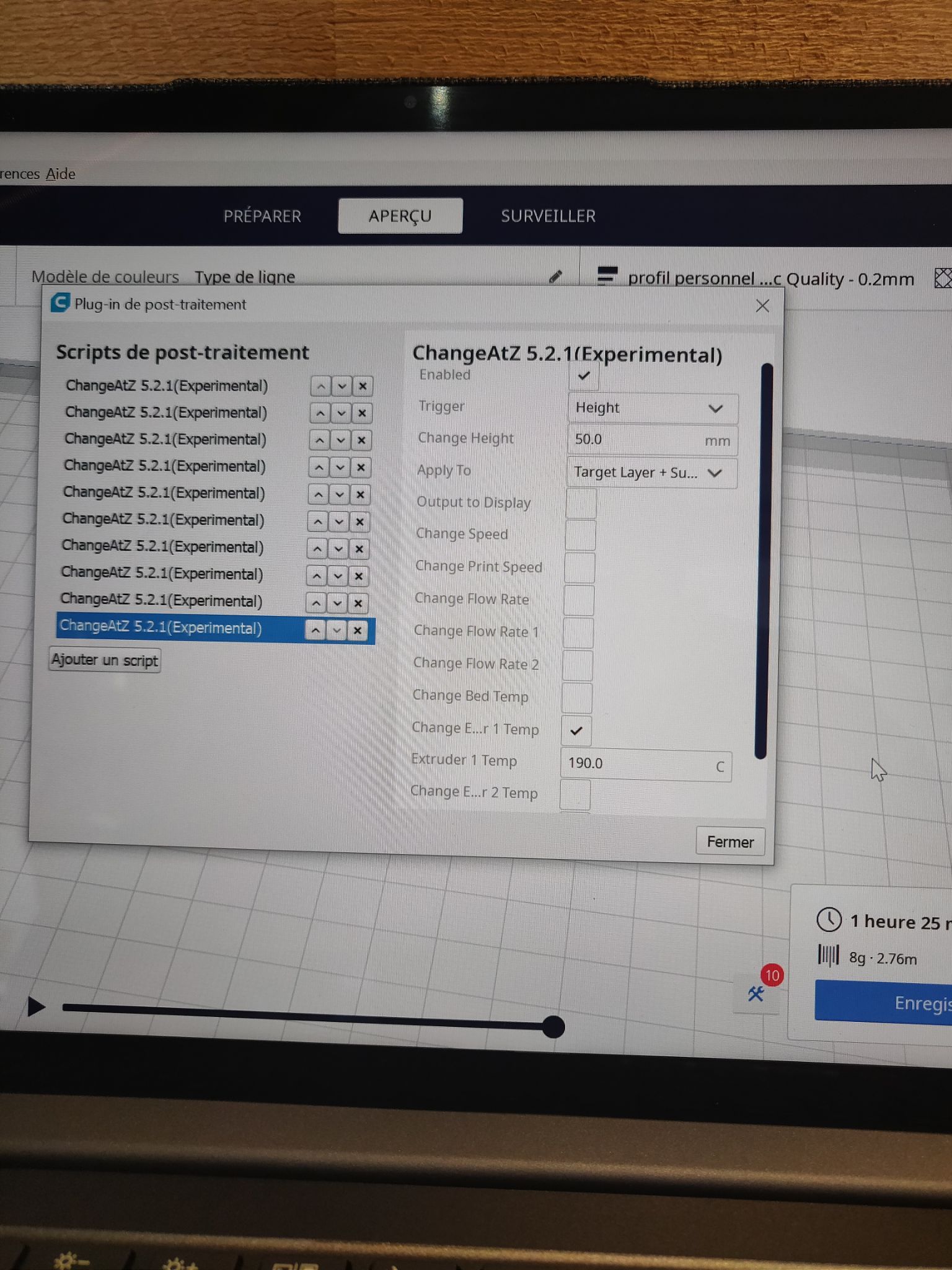

  11. A bon le décalage de z peut affecter sa ? Bizarre je pensais pas bah je vais réessayer et je vous tiens au courant. Merci beaucoup Au passage merci beaucoup sa a fonctionné je pense que le fait de décaler le Z l'imprimante a du mal à comprendre quand changer mais merci beaucoup pour l'astuce j'aurais pas trouver.
  12. Bonjour oui le voici CE3_Heat_tower_190-240_Bridge.gcode mais je crois il y a longtemps j'avais déjà fait un teste avec ce model mais je c plus si sa avait marché.
  13. Bonjour j'ai une ender 3V2 et j'ai essayé de faire une tours de température avec cura 4.9.1, j'ai changer les paramètres pour que tout les 5 millimètres la température descende de 5°c mais lors de l'impression la température de la buse annonce toujours 240°c (qui été la température de départ). Pouvez vous m'aider svp ? Merci beaucoup
