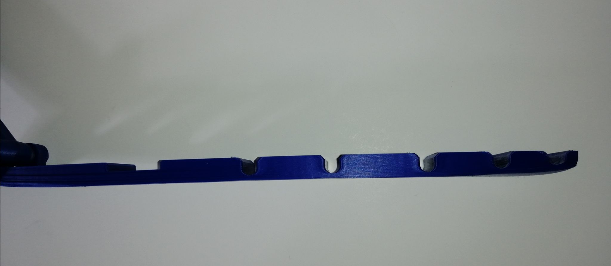

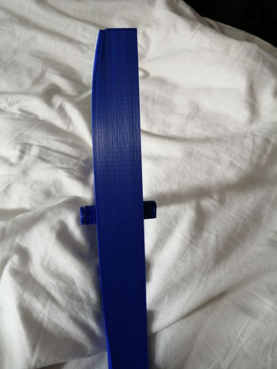

  2. Avec plaisir, Jusqu'à présent 25 personnes ont répondu au sondage. Merci à tous pour ces réponses. 76% des utilisateurs ayant répondu sont des particuliers : Concernant la fréquence d'utilisation, les résultats sont plutôt hétérogènes : Au niveau des matériaux utilisés, sans surprise le PLA arrive en tête : 56% rencontrent des problèmes avec leur(s) imprimante(s). Ceux qui ressortent le plus sont l'adhérence du plateau et le nivellement. Les réponses aux différents problèmes sont souvent l'expérience et la bonne gestion des réglages. Enfin, 72% souhaiteraient pouvoir recycler leurs "déchets" de PLA pour des raisons de gaspillage et d'écologie. Beaucoup conservent leurs chutes de PLA sans ne savoir quoi en faire. Voici les différents chiffres que nous avons récolté. Merci encore pour vos réponses. (Il est toujours possible de répondre au sondage.)

  5. Super merci du conseil, pour l'instant j'ai lancé l'impression avec une bordure, mais le raft même s'il est immonde (on est bien d'accord) semble être une valeur sûre pour cette opération.
  6. L'hypothèse du courant d'air est la plus probable dans mon cas, car j'avais ouvert le fenêtre. Merci, pour la description de ces termes, je vois à quoi cela correspond, je ne connaissais juste pas les noms. Merci pour tout
  7. Merci beaucoup pour cette réponse ! J'imprime en PLA, avec un plateau à 60°C, une buse à 200°C. C'est peut être à cause du plateau mal réglé en effet, mais ce qui est curieux c'est qu'au début de l'impression, il n'y a pas ce problème. Je vais réessayer, et qu'entendez vous par bordure (je ne connais pas ce terme). Merci encore !
  8. Bonjour à tous, J'ai pour la première fois imprimé de longues pièces (26cm) avec mon imprimante wanhao D12/230 et j'ai rencontré un problème. Les extrémité de la pièce au fil de l'impression se décollent et se tassent. La partie concernée est celle qui est en contact avec le plateau de l'imprimante. Si quelqu'un sait d'où vient ce problème et comment le résoudre, je suis preneur. Merci si vous prenez le temps de lire !
