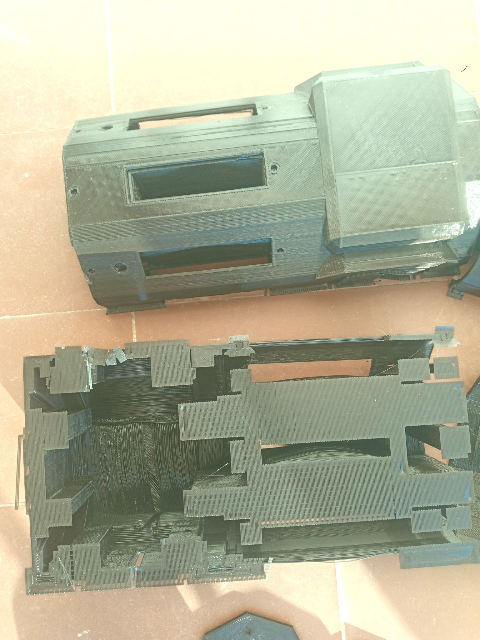

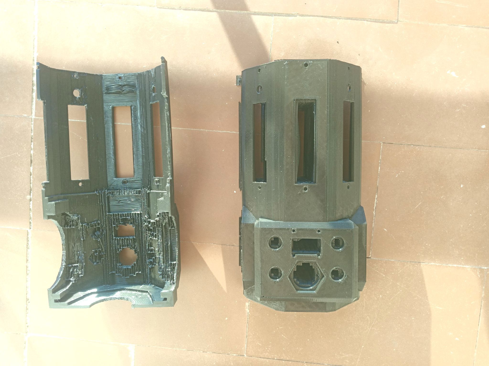

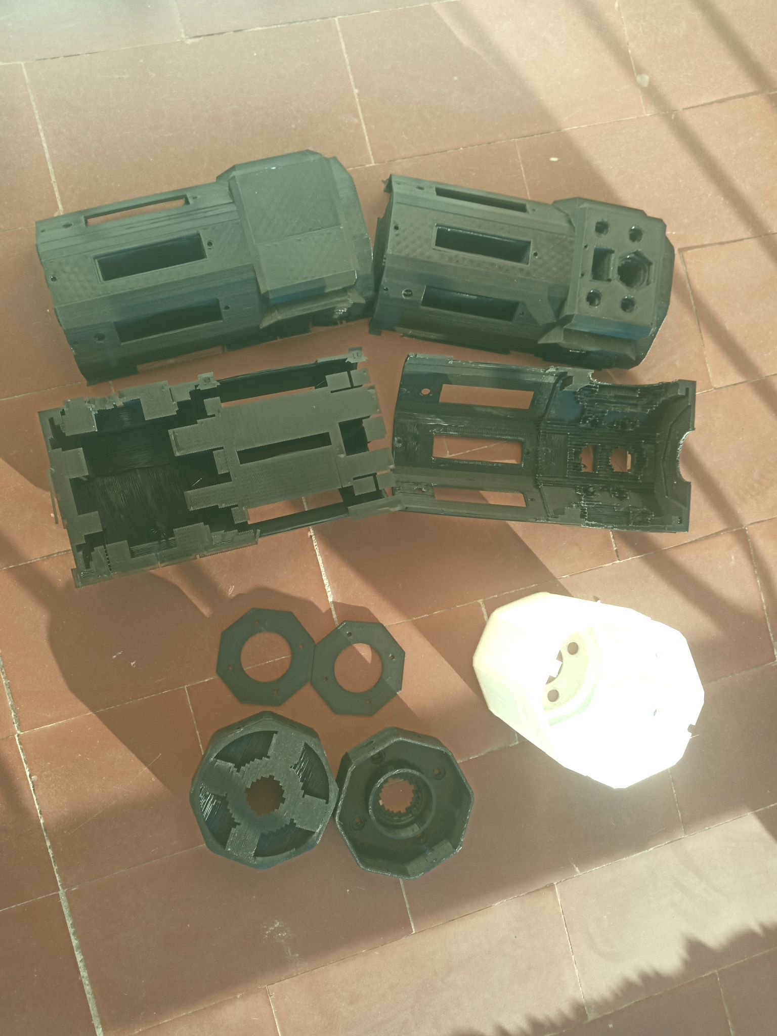

  1. bonjour un retour sur les prints. SLicer = PRUSA + reglages IRONBLUE + T° 215+ buse 0.5 ( je n'avais plus de 0.4) les impressions se sont bien passées. (photos pieces) sur la pieces blanche , j'ai meme eu le droit à un changement de filament ( fin de bobine) qui a bien marché. Un constat sur les supports. (photo support et support 2 ) les supports vous paraissent ils corrects ( reglages) ? j'ai de grosses difficultés à les enlevés ! votre avis ? , methodes eventuelles ?

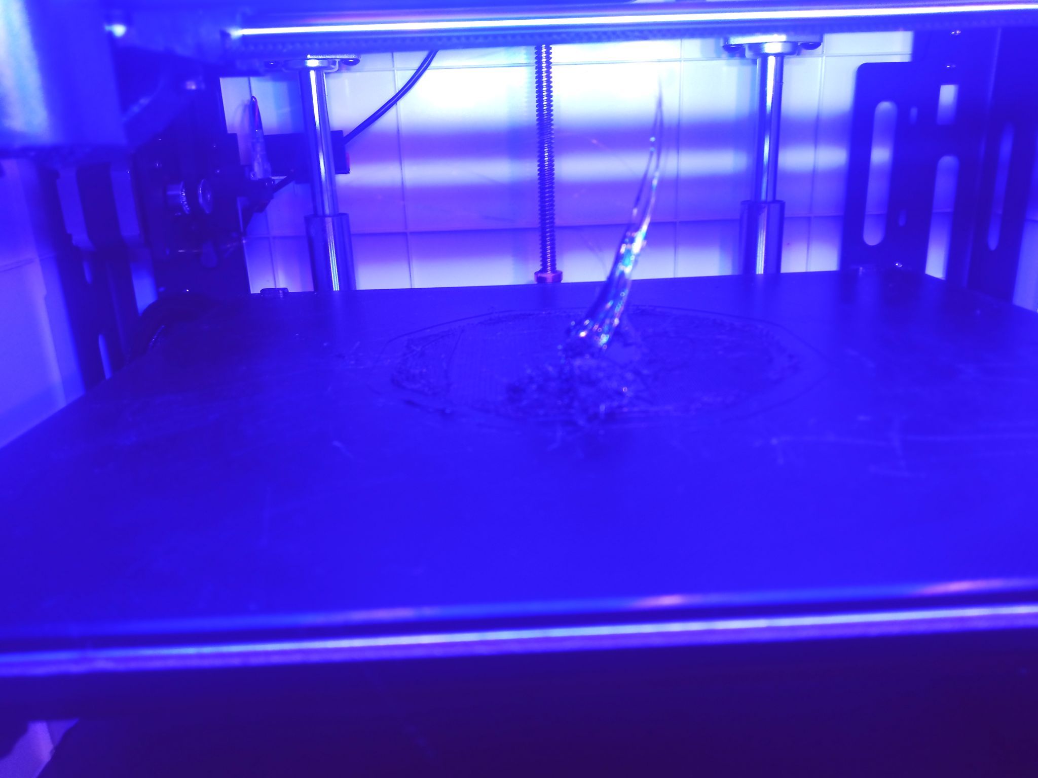

  2. bonjour ironblue Popur le print plus gros , encore rate ,sur ma bobine de 3kg , en cour de print le filament s'est coince dans la bobine en cours de deroulage . c'est pas la premier fois que cela arrive. sinon l'impression est bien partie. merci pour l'info des pieces , j'ai commandé un plateau chauffant. Pour les tete j'en ai 2 de reserve. Par contre les buses , j'ai trouvé ca. https://fr.aliexpress.com/item/32835656952.html?spm=a2g0o.productlist.0.0.12ac3198ugutjx&algo_pvid=0c301514-db95-417a-a194-c33249c3f4cf&algo_exp_id=0c301514-db95-417a-a194-c33249c3f4cf-6 ps: j'ai toujours des doutes avec les references pour mega pro V1.0 tu penses que ces les bonnes. ? merci
  3. bonsoir tu aurais le mien sur ali ? Mon print vient de se finir . t° 2015 + slicer pursa . c'est nickel je tente un print plus gros .

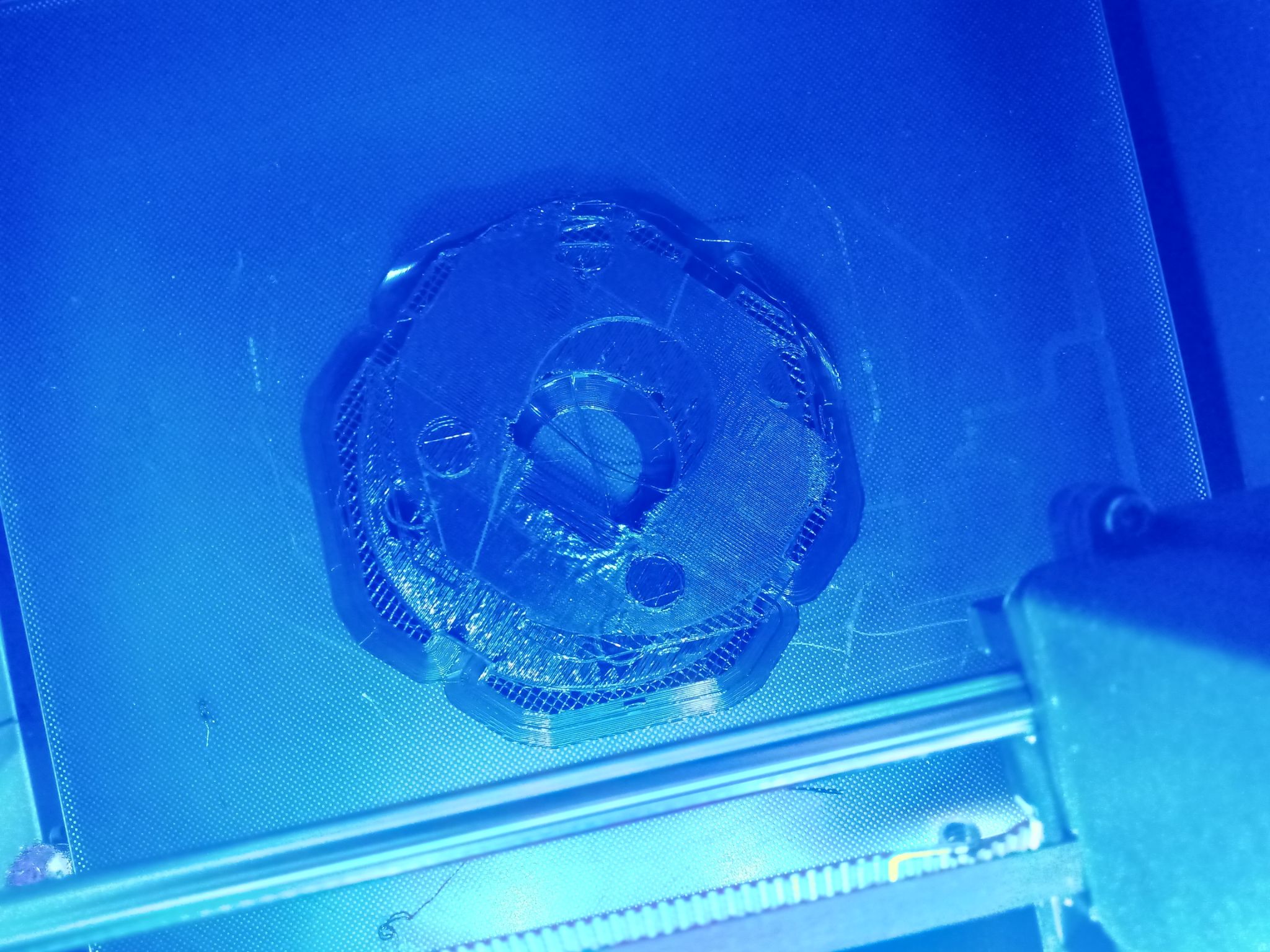

  4. bonsoir oui , buse bouchée exact. j'ai changé la buse , nouvelle essai idem buse bouchée . vu que j'ai changé de de filament, je pense à un probleme de Temperature . je suis passé 200 à 215 , nouvel essai en cours. Ps pour les buses , lesquelles pouvez vous me conseiller ? et chez qui ? oneil

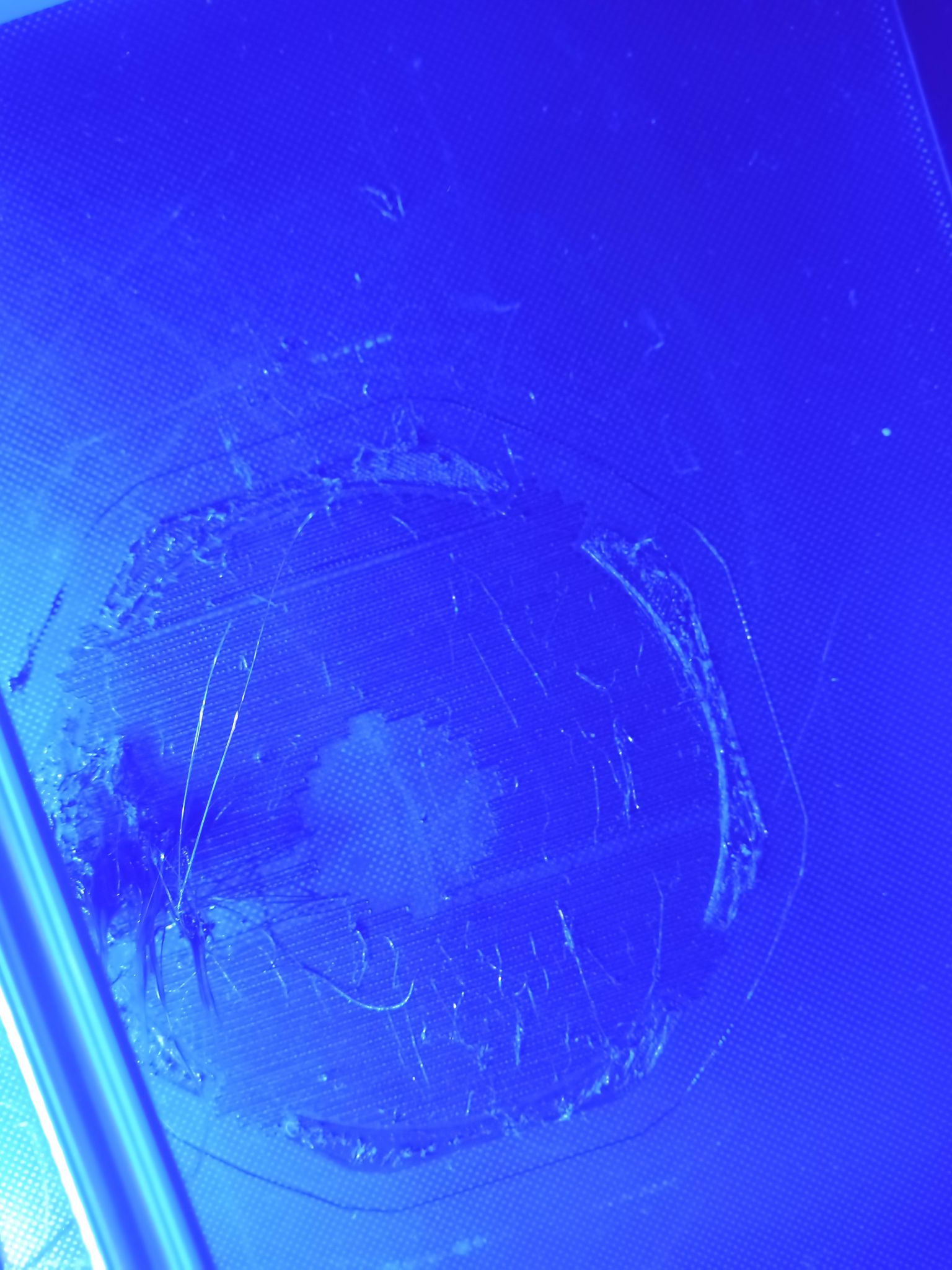

  5. bonjour voila , malgré plusieurs jours de vacances , c'est pas mieux . j'ai arrete l'impression en cours . fichier en Pjonction ci dessous ( post du 12 mai) les photos sont pas terribles.

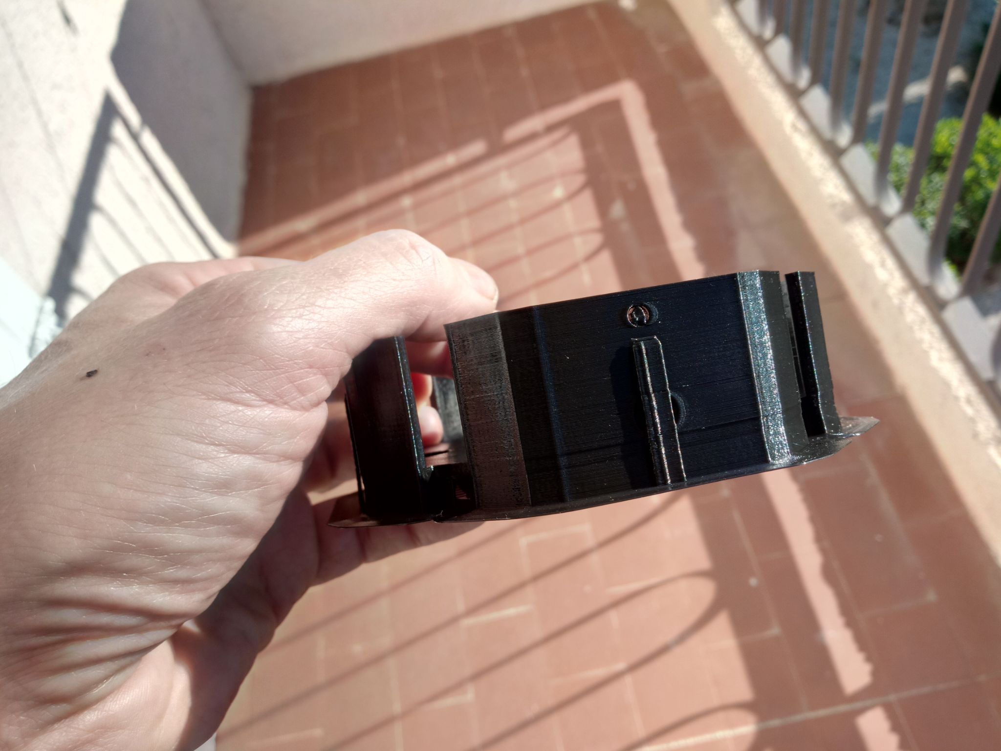

  11. bonjour PPAC Merci du rappel pour les regles du forum . sans excuse de ma part , mais cette séquence est du un croisement de posts. il vrai que je suis pas tres habile avec la manipulation des differents menus d’édition. Mais on apprend. Pour répondre sur le wrapping, la photo est pas terrible , mais non, la jupe dans option de CURA ,permet une bonne fixation. A cette heure aucun wrapping sur toutes mes pièces. j'ai relancé l'impression sans le tendeur , la pièce est sortie exploitable avec un léger decalage à 1 centimètre de haut, a peu prêt à la même hauteur que le précédent décalage . ( photo en pj)
  12. bonsoir , helas de retour un peu vite . apres avoir rajouter le tendeur sur l'axe des x (en bas droite). j'ai lancé une piece qui passer avant le rajout du tendeur. la comme vous pouvez le voir , a environ 1H j'ai eu le superbe decalage . j'etais dans la piece pas de bruit suspect entendu.
