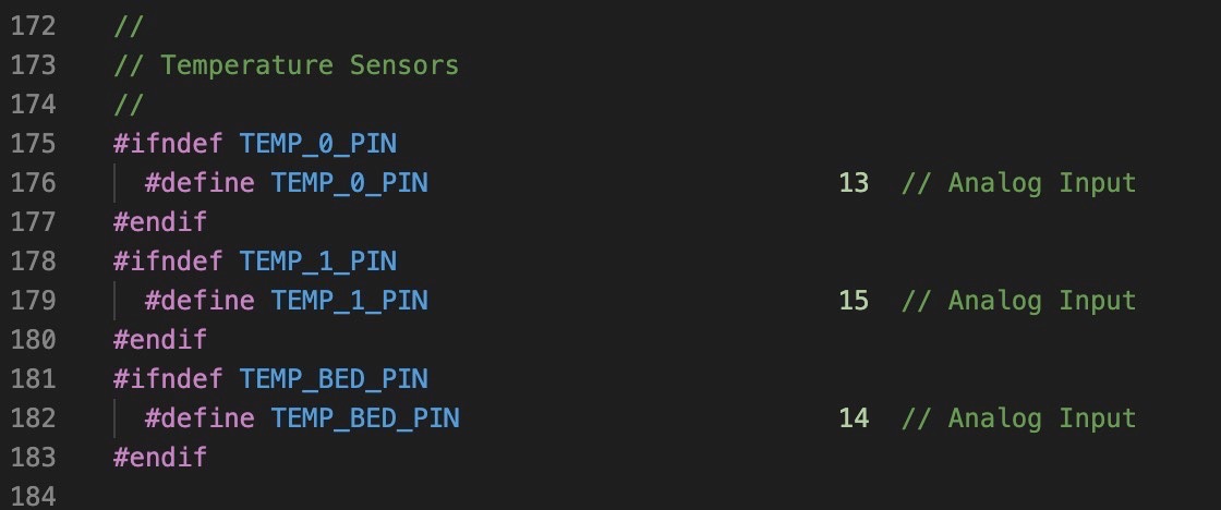

  4. ça se passe où dans le Marlin pour trouver le fichier de config du cablage ? (j'ai réussi à ouvrir les fichiers du Marlin avec Visual Studio Code, mais après j'ai cherché mais pas trouvé. C'est la première fois que j'ouvrir les fichiers de conf de Marlin...) Je pense avoir localisé quelque chose qui correspond... Je suis allé chercher le fichier pins_MKS_GEN_L.h qui a l'air de faire appel au fichier pins_RAMPS.h Il y a une section Temperature Sensors. Je retrouve bien le TEMP_BED_PIN défini sur le pin 14, ce qui a l'air de correspondre au schéma de la mks gen L. Du coup, il faudrait que le placer sur le 15. C'est bien ça ? Mais que faire du TEMP_1_PIN qui lui est déjà défini sur le pin 15 ? (cf image). J'espère que je suis sur la bonne piste ! Merci d'avance !

  8. J’ai fait un test et j’ai poussé la consigne à 90°. Ça chauffe pas. À 100° ça chauffe et ça a l’air de réguler. Par contre j’ai rien pour vérifier si c’est réellement à 100… j’ai laissé ça 2 min et j’ai coupé,… Faudrait que je fasse un essai sans mettre la sonde. est il également possible de déporter la sonde sur un autre emplacement de la carte mère ? (Bon faudra flasher et mettre les doigts dans le code…)
