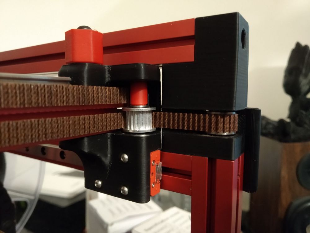

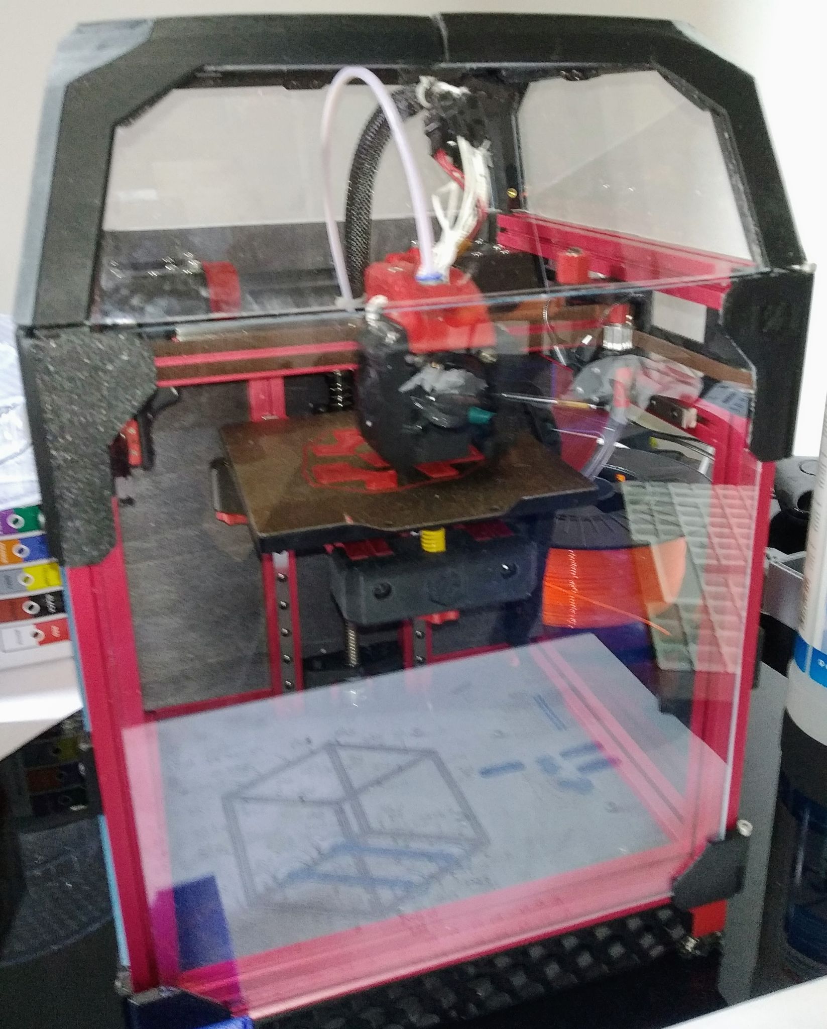

    C'est la fin du montage de ma Voron-0.409: le toit. Malgré que je n'aime pas le toit donné dans les STL je n'ai pas trop le temps pour en dessiner un autre et comme je dois faire de l'ABS rapidement avec cette imprimante je suis resté avec ledit toit "officiel". Pas simple à découper (pas de banc de scie pour cela, juste à la une scie sauteuse) mais c'est fait. Comme dit plus haut, il ne me reste plus qu'à remplacer le lit alu par une plaque pleine sans aimants incorporés et j'aurai fini avec la V0... je vais pouvoir passer à la V2.4 plus sereinement.

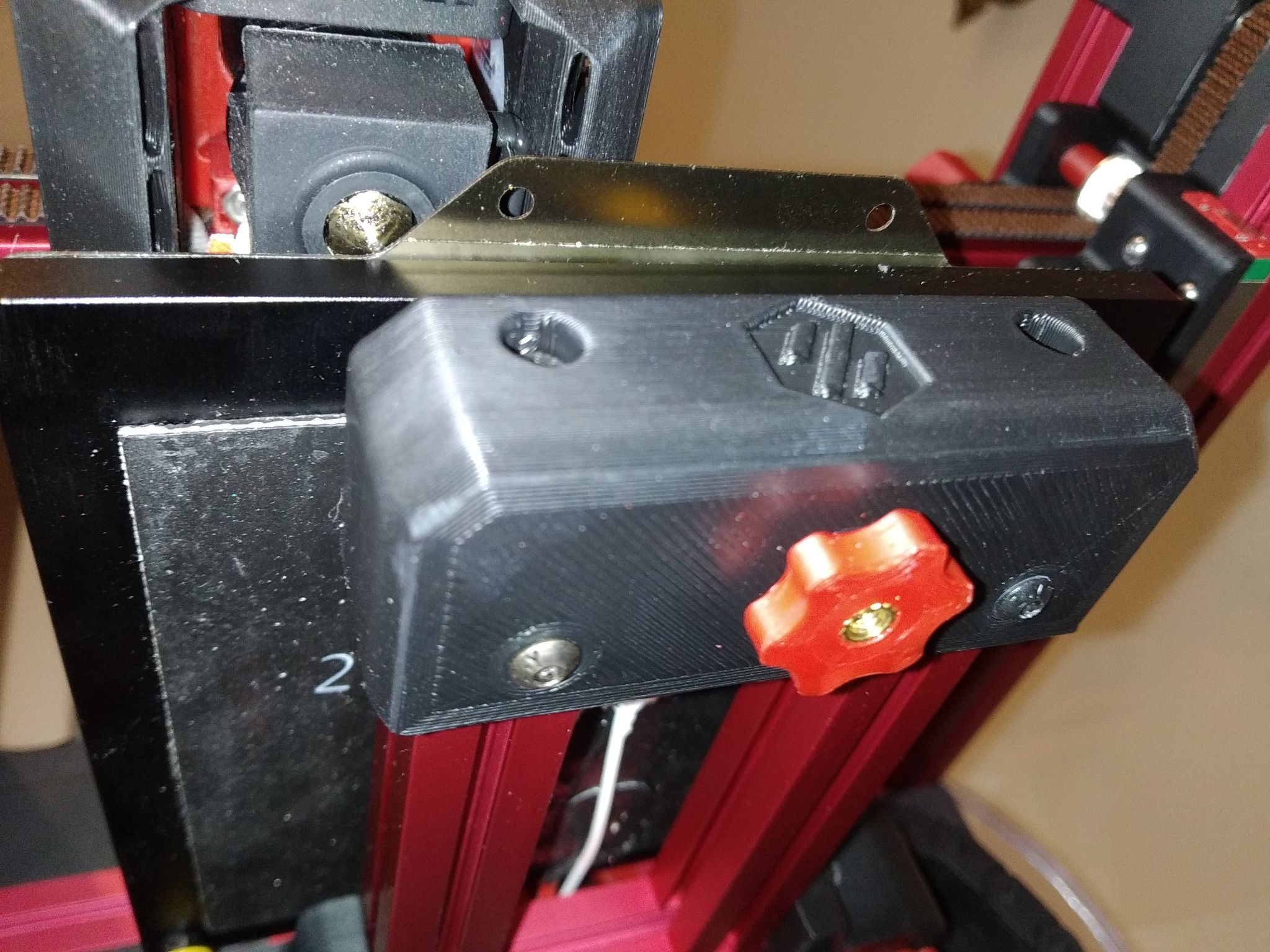

    Non, la Voron 0 est calculée au poil de limace près... il n'y a que le segment Y=1 (sauf la languette du plateau PEI évidement) où la buse est hors plateau. Au moins il n'y a pas de place perdue. Maintenant que j'y ai monté une porte je remarque que les vis du ventilo frontal dépassent et touchent la porte de 1 ou 2mm quand je suis au minimum en Y. j'y mettrai un coup de fraisage pour enfoncer la tête de vis...
