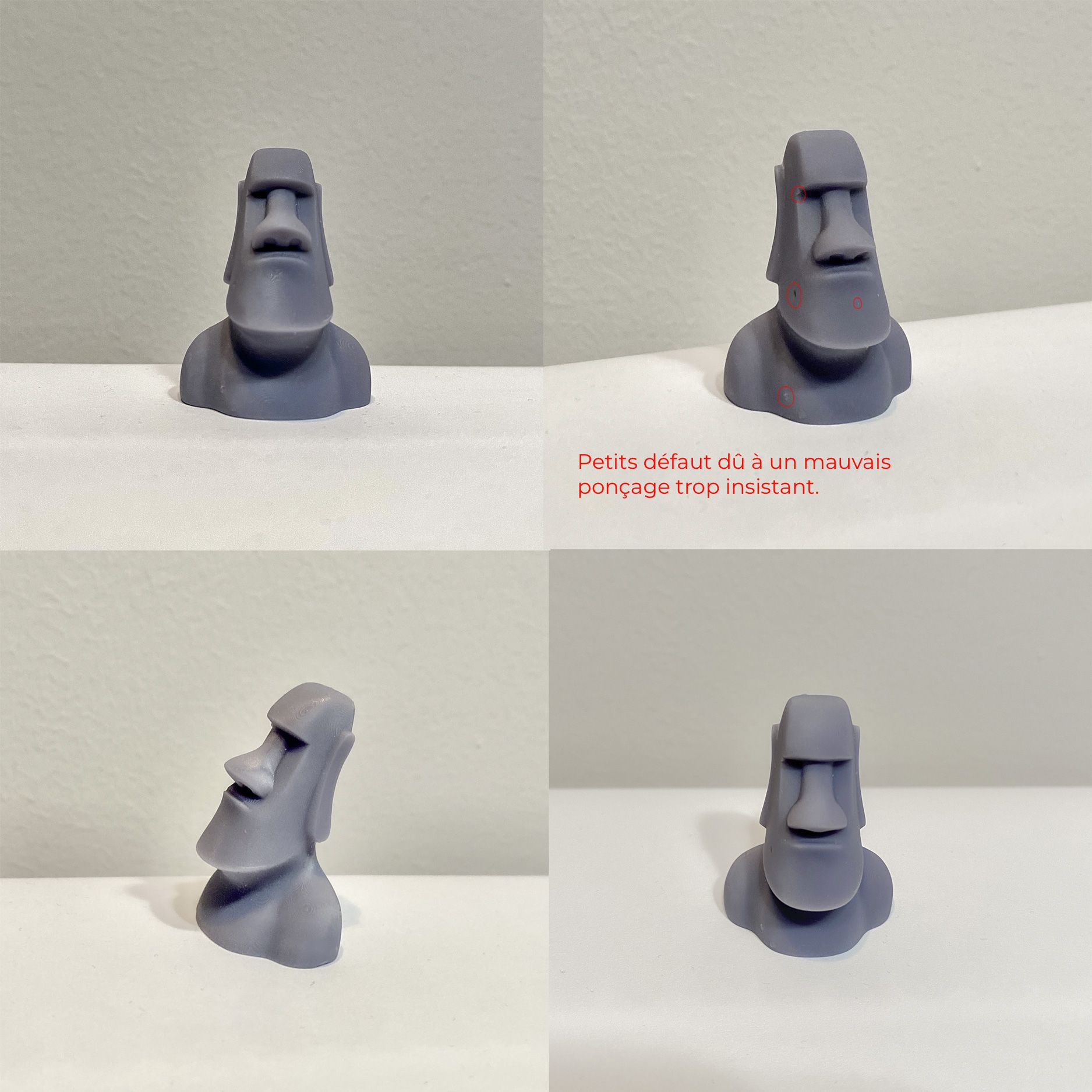

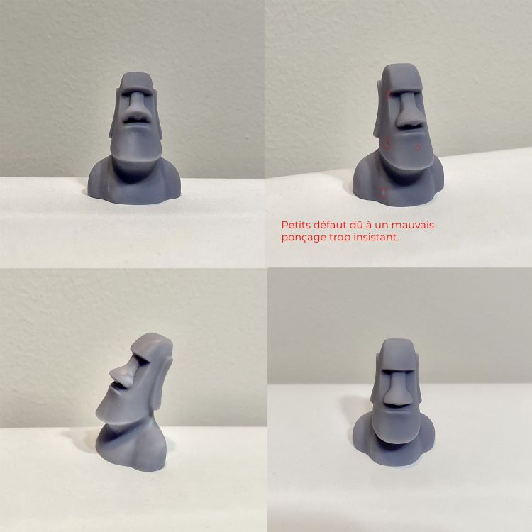

  5. Salut, perso je débute sur imprimante 3D résine, mais les deux modèles que j'ai imprimé avec ma Creality LD-002H et de l'Elegoo Water Washable Grey sont parfait. Je les ai imprimé sans les évidés et depuis 1 mois les pièces n'ont pas craquelées ou même bougé. Aucun problème non plus avec le nettoyage. Le seul petit problème que j'observe c'est qu'après le curing final (nettoyage à l'eau chaude + UV curing jusqu'a que la pièce ne soit plus poite), j'ai poncer les parties ou apparaissait encore des petits bouts de supports et à certains endroit il y a carrément des petits trous qui se forment si on insiste trop sur le poncage.

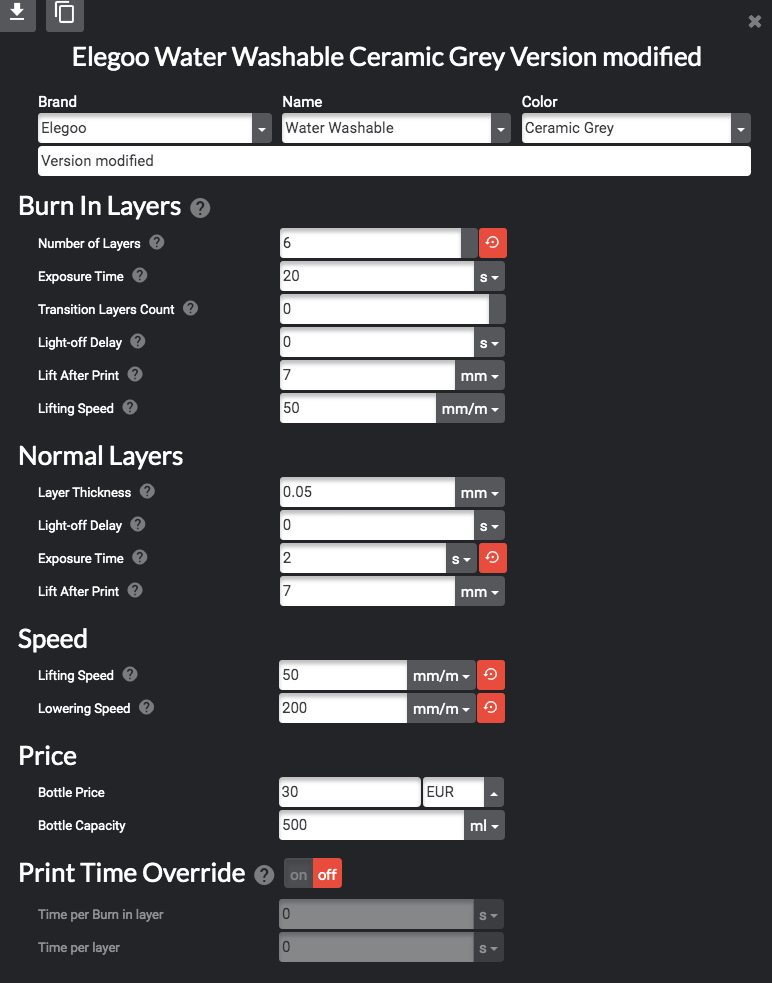

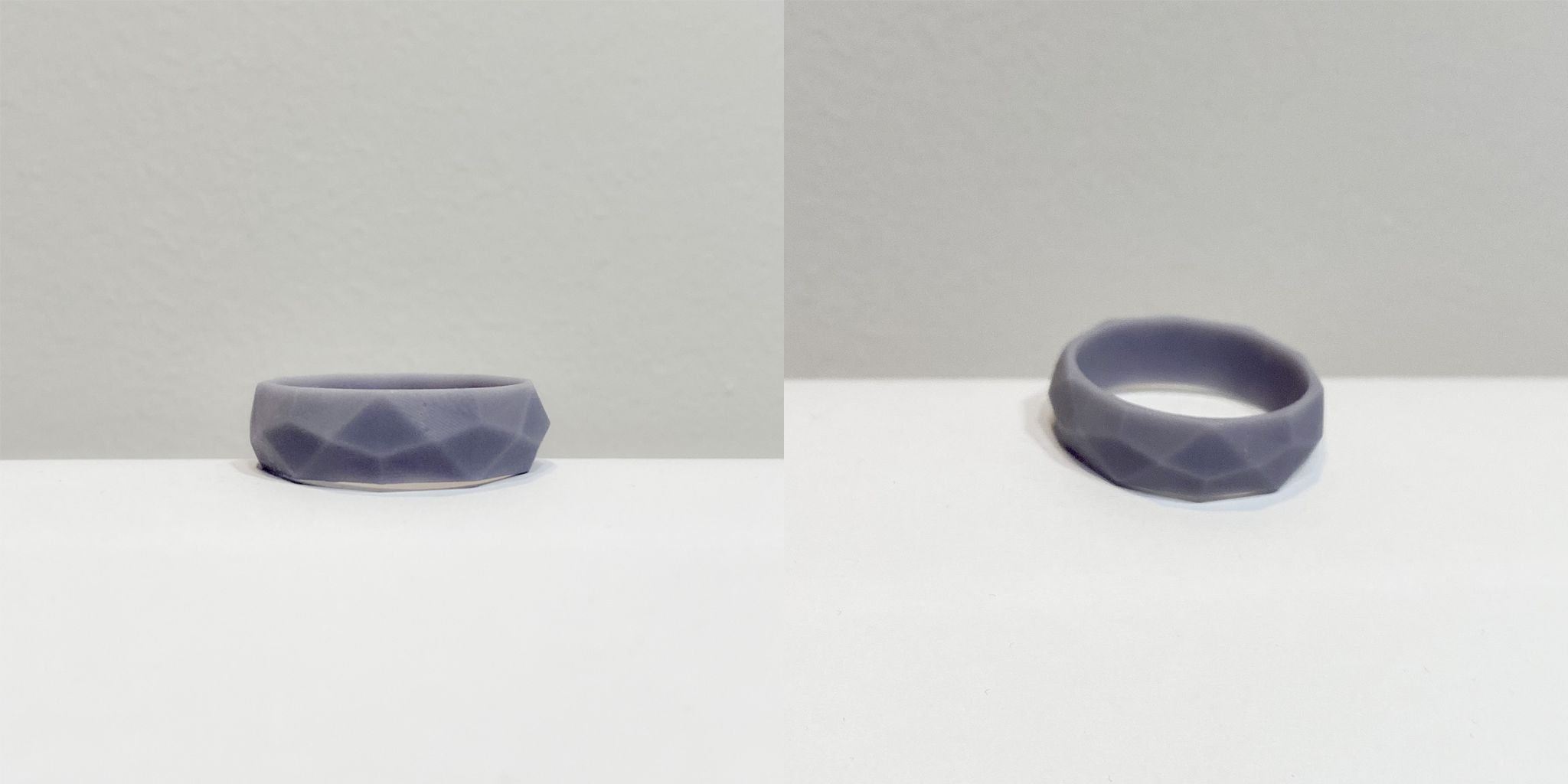

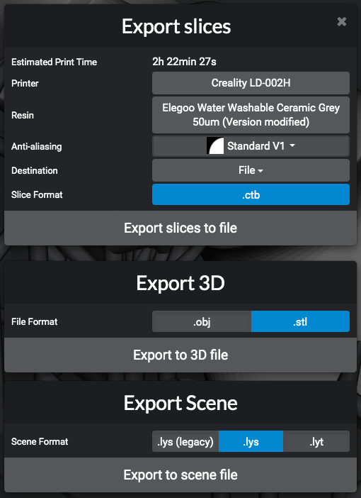

  6. Salut @Fauraiver , je confirme pour le temps d'exposition trop long. Je débute aussi sur la Creality LD-002H et j'espère que mon partage d'experience t'aidera. Donc, j'utilise la Creality LD-002H avec de la résine water washable d'Elegoo grise, et j'utilse depuis le début Lychee Slicer en version Pro d'essai. Perso, je n'ai aucun problème de qualité d'impression avec Lychee Slicer et avec cette résine. Je vais partager les réglages que j'ai utiliser pour ma résine dans Lychee Slicer pour mes deux premiers print, qui ont été totalement réussi et avec une qualité plus que parfaite. Bon il y a eu un peu de ponçage à cause des supports que j'avais placer un peu partout car j'en avais rajouter après avoir utiliser la fonction "Magic" du logiciel, car on est jamais trop prudent et je ne voulais pas louper mes impressions. Dans mes deux impressions, j'ai quasiment garder les même réglages au niveau de la résine, j'ai juste changer le réglage de l'antialiasing à l'export pour pouvoir avoir une idée de comparaison, et au final je pense que l'antialiasing "Standard V1" est juste parfait. Et les settings pour l'export du fichier .ctb Et pour finir, voici les photos des résultats obtenu. Voilà, j'espère que mon message et mon partage te seront utile.
